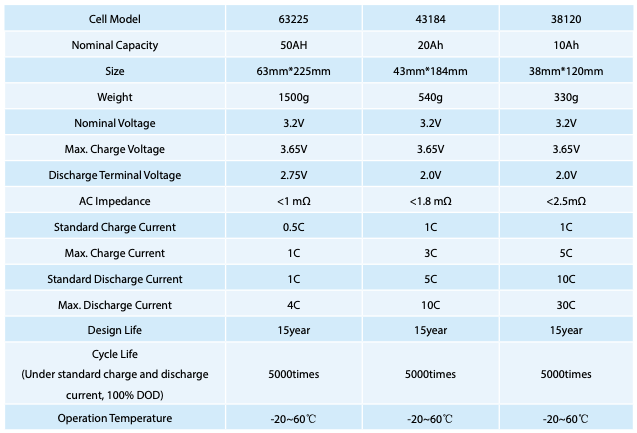

намекаете шо мне нужно сильно переживать про эксплуатацию "при температуре +12 и менее"?..
на морозе - да, хватает на 60-80 км в отличие от 100-120 км летом, но предполагаю что по снегу и "каше" неагрессивными покрышками расход энергии таки значительно больше

Не сцы :D Я же езжу.
Я говорю о том что для улучшения характеристик и ресурса акб желательно греть.
То-есть чуда не произойдет и мороз влияет и на лифер.
Разница в том что лиионы с полимерами офигеют а лифер живет.
А от каких лиферов табличка? Довольно амбициозно -20!
Как-то в последнее время больше встречались -10 и с ограниченями на заряд при минусе.
которые у меня в подписи указаны, эти https://electroavtosam.com.ua/forums/viewtopic.php?f=113&t=4500
