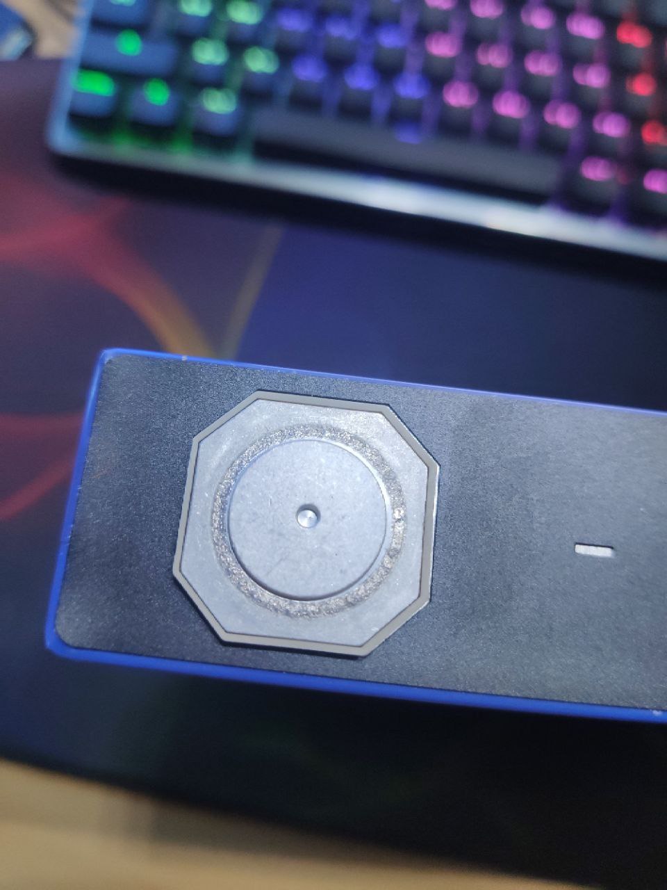

Доброго дня.
Надійшли комірки але на них не має різьби під шпильку.
Можливо хтось знає на скільки мм можна свердлити lifepo4?
Збирається використовуватись шпилька м4
Також рекомендували оловом припаяти гвинти що йшли для лазерної зварки.
Але приварити можливості не має.
Комірки 150Ah
Дякую
photo_2024-11-27_23-18-53.jpg [ 133.13 КБ | Переглядів: 16428 ]
 Заголовок повідомлення: Re: Вопросы по LifePo4
#138358Повідомлення 28 лист 2024, 09:55
Паяти короткі масивні виводи то м'яко кажучи лячно, бо надійно пропаяти означає прогріти поверхню до температури плавління припою, ця температура зразу піде вниз в батарею з можливими наслідками. Як що і паяти, то треба прям "топором"(масивним жалом) з перегрівом жала на мінімум 50 градусів вище температури плавління припою, щоб пайка була швидка (а болт повінен вже сидіти шляпкою в ванні з припоєм), і одразу після пайки швидко охолоджувати (можна навіть снігом з морозилки), в одні руки то не робиться, попередньо краще потренувати злагодження дій (на "кішках"), бо помилки дорого коштуватимуть. Також треба бути впевненому в припої і флюсі і підготувати поверхню (можливо навіть вдатися до попереднього хімічного лудіння)
Якщо контакт алюміній, про пайку забудьте, шукайте зварку.
#138359Повідомлення 28 лист 2024, 13:50
По идее та площадка предназначена для шпильки, но вот насколько она «глубока» хз…
Определить возможность сверления только опытным путём… если не жалко одну ячейку… Или есть такая же неликвидная для эксперимента…
Потихоньку заходить тонким сверлом, постоянно контролируя, не закончилось ли тело площадки. Если удастся зайти на 10-12мм., то это удачно. Да, и мечик нужен «тупой», в этом случае резьбы будет 7-8мм., чего в общем то будет достаточно, ну и шпилька естественно на фиксатор.
Но! Это не совет и не рекомендация, просто мысли… потому что я не владею вопросом и не знаю точного и правильного ответа.
#138360Повідомлення 28 лист 2024, 14:39
Тогда зачем выводы приваривают к этим ячейкам?
