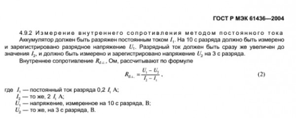

Может того, без самодеятельности.
ГОСТ.jpg [ 40.12 КБ | Переглядів: 9881 ]
Короче, нельзя при расчете внутреннего сопротивления брать напряжение без нагрузки.

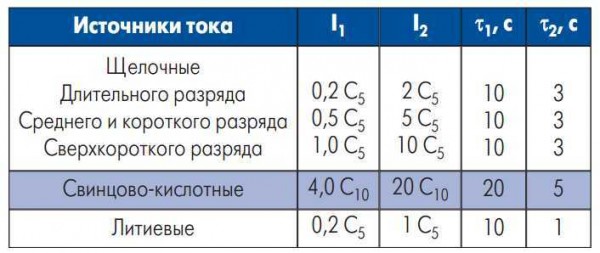

Я тоже так мерил, не вижу в этом криминала.
Для СКА, или мелких и хилых аккумуляторов это имеет значение, но на тяговом литии - показания вряд ли сильно будут отличаться.
Кстати, нашел табличку по І1 и І2 для разных типов аккумов:
230t1.jpg [ 33.89 КБ | Переглядів: 9690 ]
#28253Повідомлення 10 жовт 2016, 22:55
Вот за это спасибо, источником таблички не поделитесь?
#28260Повідомлення 11 жовт 2016, 07:55
Запросто: http://kit-e.ru/articles/powersource/2005_3_230.php
#28427Повідомлення 14 жовт 2016, 20:20
А в этой табличке С3 и С10 ёмкости при 3х и 10 часовом разряде?
#28475Повідомлення 16 жовт 2016, 14:13
Таки да: http://pulsar.kiev.ua/support/wiki/emko ... -eto-takoe
