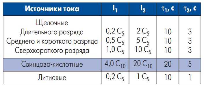

Кстати, нашел табличку по І1 и І2 для разных типов аккумов:
Вот за это спасибо, источником таблички не поделитесь?
#28260Повідомлення 11 жовт 2016, 07:55
Запросто: http://kit-e.ru/articles/powersource/2005_3_230.php

А в этой табличке С3 и С10 ёмкости при 3х и 10 часовом разряде?
#28475Повідомлення 16 жовт 2016, 14:13
Таки да: http://pulsar.kiev.ua/support/wiki/emko ... -eto-takoe
