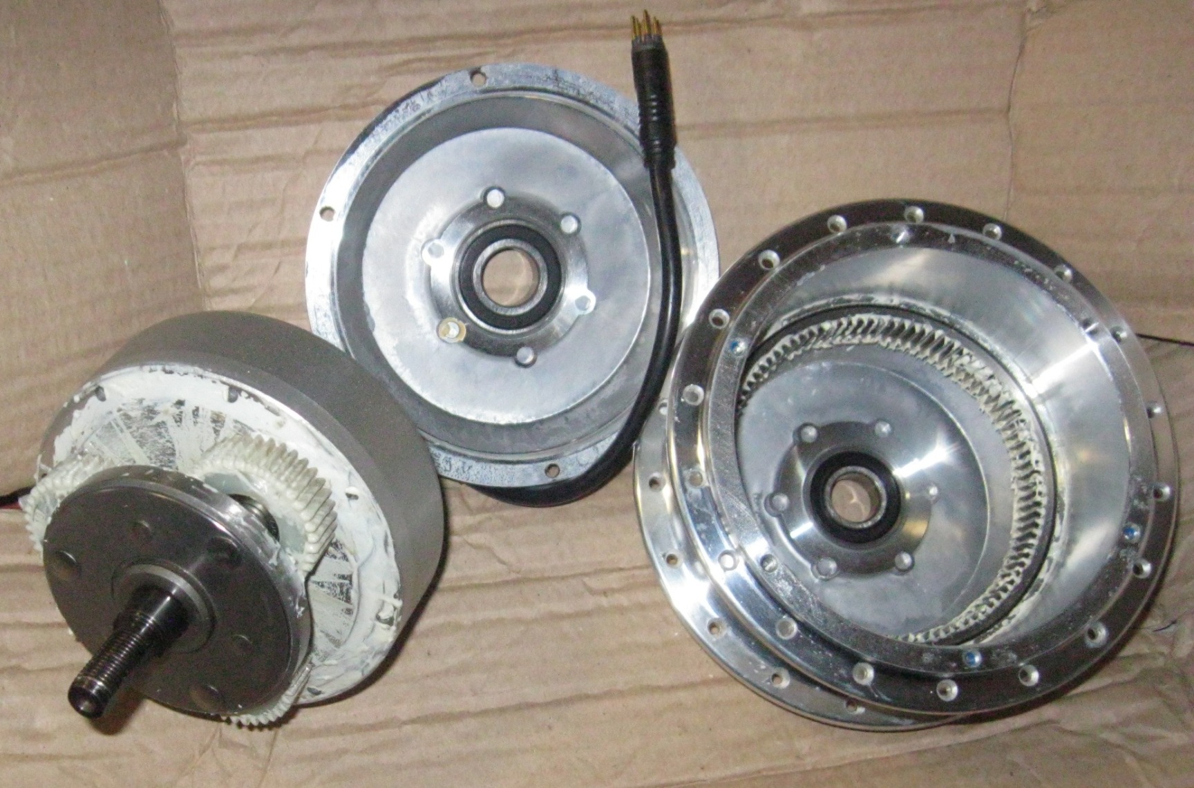

Как и куда надо было смотреть,чтобы этого не видеть? Мотор 250 вт MXUS XF07F
Двигуни mxus від XF04 до XF08, всередині по механіці - однакові.
Всі мають однорядні пластикові шестерні з прямим зубом.
На фото зліва двигун MXUS XF08, в наявності є і передній MXUS XF07F.
Разборка MXUS XF08
Разборка MXUS XF07
IMG_20200515_190750.jpg [ 282.69 КБ | Переглядів: 24619 ]

У вас на фото старый древний двигатель! Внешняя крышка мотора имеет не 6 точек крепления винтиками, а 3 через 120 градусов. Смотрим как ТЕПЕРЬ это в MXUS XF07F 36V250W:
https://electroavtosam.com.ua/forums/viewtopic.php?p=117020#p117020
Разбирался сейчас в модельном ряду MXUS,извиняюсь,модель не 07,а 11-я.
Полное название модели с двухрядными косозубыми шестернями MXUS XF11F,модель редкая,на ютубе пусто,его никто не снимал на видео. Кроме меня :)
