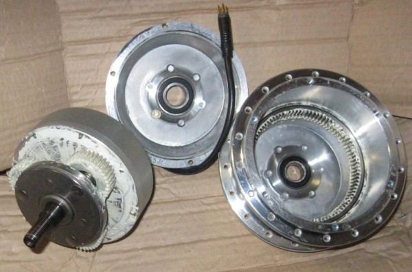

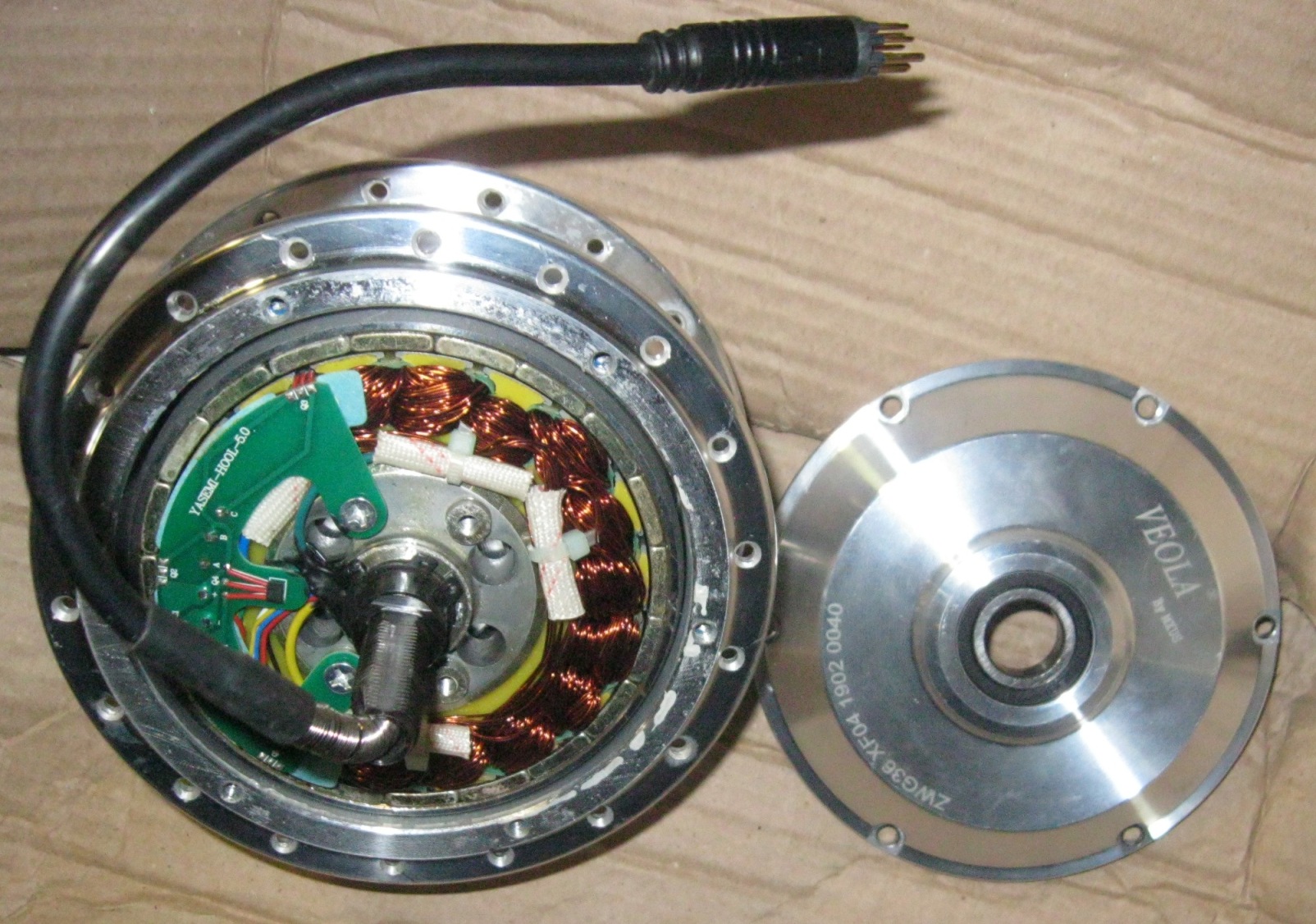

По габаритам они все одинаковы MXUS XF-04, 05, 06, 07, 08.
Ведут свою родословную от мотора Бафанг(8Fun), который в номинале - 250Вт.
Потом вдруг "повзрослели" до 350Вт, некоторые даже малюют цыферки в 500...600Вт.
Но я недавно приобретал два движка, передний и задний с гравировкой - 250Вт.
Двигуни mxus від XF04 до XF08, по механіці всередині всі однакові, різниця лише ззовні:
за кольором та по варіантах: передній, задній, з кріпленням під тормозний диск чи без.
Мають однорядні пластикові шестерні з прямим зубом 36шт, діаметром ~37,6мм.
Можна брати любий з них, підходящий по виконанню, параметри будуть аналогічні.
Може бути різниця в кількісті витків в катушках: виконання на різну напругу та оберти.
На фото двигун MXUS XF04 36В 300Вт, вага в зборі з гайками: 2,950кг.

Именно как в Sanyo, 2-х рядные с КОСЫМ зубом!!! И шестерня мотора с КОСЫМ зубом!
Как и куда надо было смотреть,чтобы этого не видеть? Мотор 250 вт MXUS XF07F

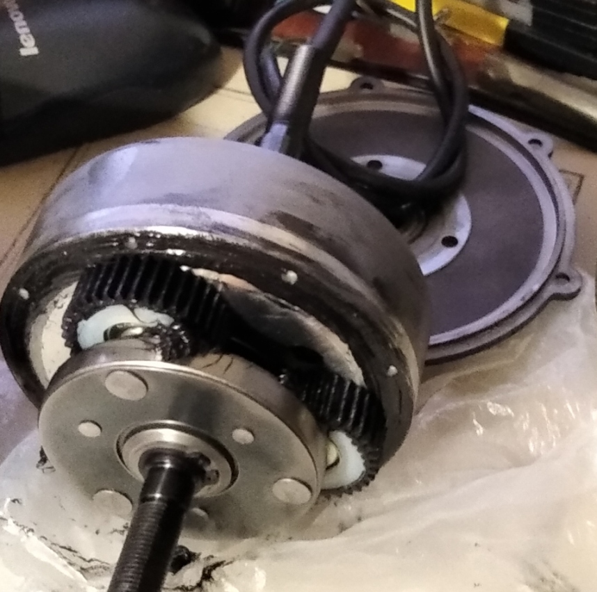

Двигуни mxus від XF04 до XF08, всередині по механіці - однакові.
Всі мають однорядні пластикові шестерні з прямим зубом.
На фото зліва двигун MXUS XF08, в наявності є і передній MXUS XF07F.
Разборка MXUS XF08
Разборка MXUS XF07

У вас на фото старый древний двигатель! Внешняя крышка мотора имеет не 6 точек крепления винтиками, а 3 через 120 градусов. Смотрим как ТЕПЕРЬ это в MXUS XF07F 36V250W:
https://electroavtosam.com.ua/forums/viewtopic.php?p=117020#p117020
Разбирался сейчас в модельном ряду MXUS,извиняюсь,модель не 07,а 11-я.
Полное название модели с двухрядными косозубыми шестернями MXUS XF11F,модель редкая,на ютубе пусто,его никто не снимал на видео. Кроме меня :)
