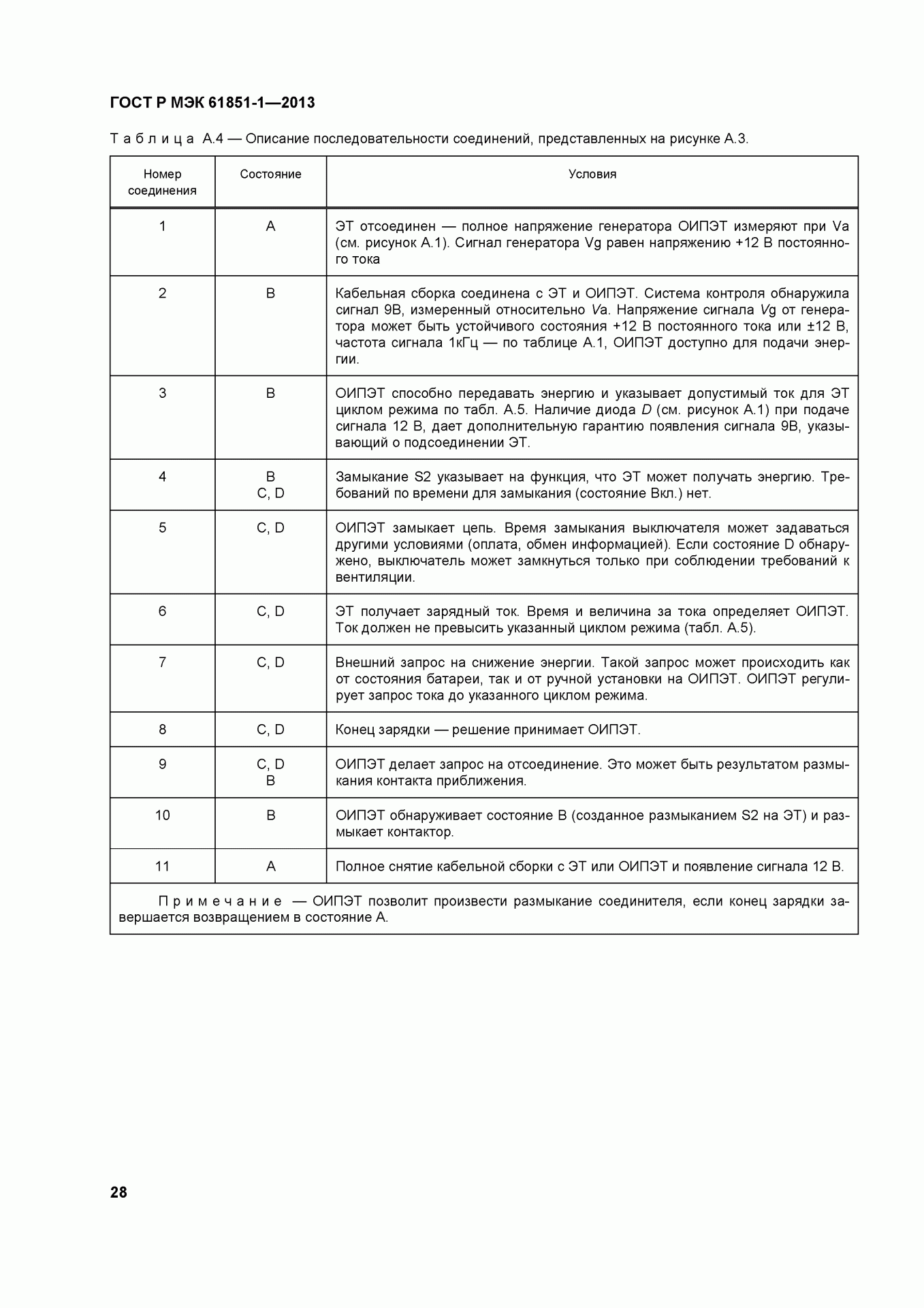

#111197Повідомлення 05 жовт 2020, 10:15
Звідки: Троицк
Глянул этот ГОСТ.
Неслабые требования. Надо вникать. :D
Если полностью его выполнять без МК не обойтись, обратная связь нужна.
