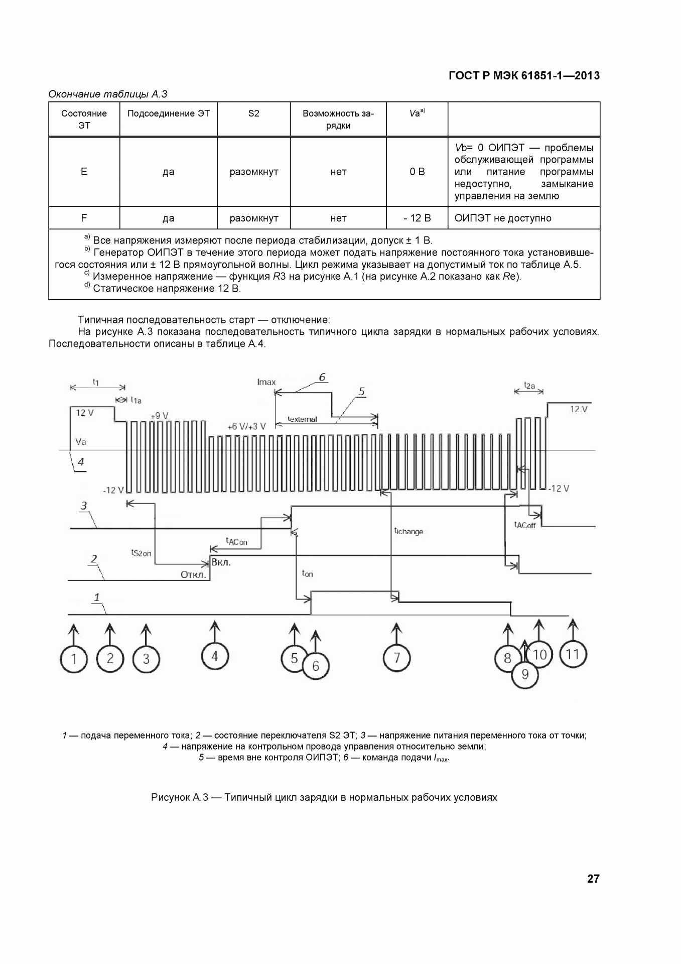

Временная диаграмма сигнала Пилот
Временная диаграмма.gif [ 195.28 КБ | Переглядів: 5653 ]
таблица.gif [ 157.82 КБ | Переглядів: 5653 ]

Звідки: Троицк
Глянул этот ГОСТ.
Неслабые требования. Надо вникать. :D
Если полностью его выполнять без МК не обойтись, обратная связь нужна.

танго писав(ла):
Вот именно! Всякие задержки, гистерезисы, хитрые фильтрации, блокировки -- всё это лучше делать на МК, в пределах одной "детали". Не зря ж их умные люди придумали! :hurra:
