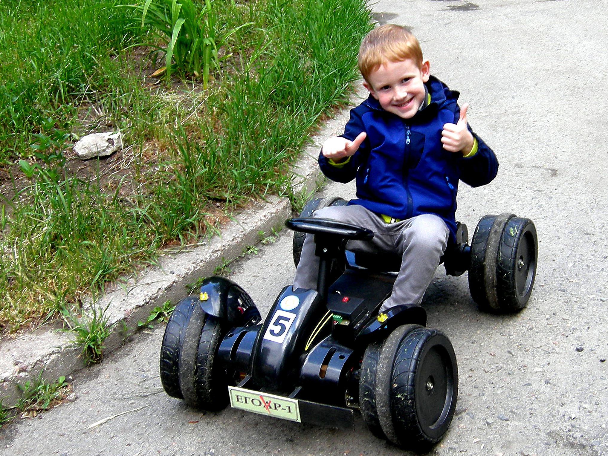

Детский - сколько лет дитю?
Я изготовил для 5-6 летнего. Два двигателя по 35 ватт и свинцовая батарея 12Вх12Ач. Все весит около 16 кГ
Катается со скоростью 6 км пока не надоест с одной зарядки. Безопасно.
А двигатель 250 ватт - мужику впору на велосипед..
