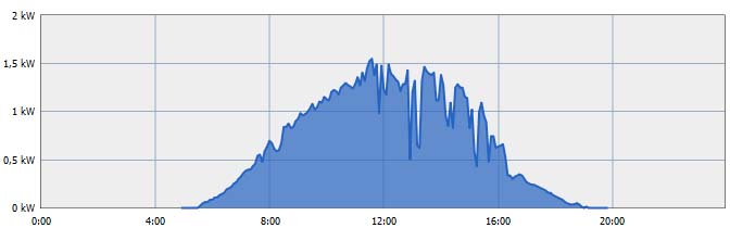

Как мы все знаем, мощность от СЭС даже в ясную, безоблачную погоду зависит еще от времени суток, а точнее от того, под каким углом светит солнце в данный момент. И на практике график мощности выгладит примерно вот так:
pv_anlage.jpg [ 21.59 КБ | Переглядів: 13028 ]
В данный момент, во многих серийных ЭМ можно выставить максимальную силу тока потребляемую из сети и все. И если выставить например 16А для 3ех фаз, т.е. 11кВт, то ЭМ будет требовать такую мощность несмотря ни на что, пока напряжение находится в пределах допустимого. А берется электроэнергия из сети или полностью от инвертора СЭС или частично оттуда и частично оттуда, к сожалению ЭМ не интересует.
Так как зарядная станция, wallbox или кирпич сообщают по линии СР путем скважности ШИМ сигнала, какую силу тока может потреблять ЭМ, до сих пор не понимаю почему следующая идея не воплощена в реальность.
Например ТМ3 стоит на зарядке дома где мощность СЭС 15кВт (АС). Экстраполируем мощность в 10 раз, что на картинке выше. Получаем:
8:00 - 6кВт;
10:00 - 12кВт;
12:00 - 15кВт;
с 12:00 до 16:00 - скачки мощности с просадками до 5кВт и падением мощности до 6кВт.
Получается, если у нас дом подключен к сети, то ТМ3 с ЗУ на 11кВт, в начале берет часть энергии из сети, какое-то время исключительно от инвертора СЭС и недостатки во время просадок или при падении мощности ниже 11кВт снова от сети.
А если дом не подключен к сети, без буферной батареи по сути не обойтись. Ведь даже если выставить мощность ЗУ ЭМ на 6кВт и подключить в 8:00, помимо того, что позже доступной мощности будет намного больше, так еще во время просадок мощности до 5кВт само ЗУ уйдет в защиту. Но хочется минимизировать участие ББ и продлить ей жизнь.

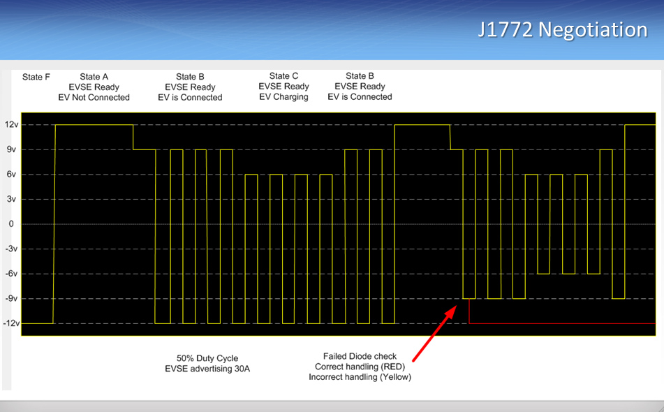

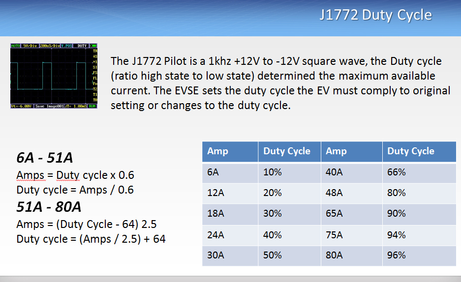

Если как на картинках ниже, из этой темы: viewtopic.php?f=35&t=3144 переключение статусов станции происходит путем изменения позитивного напряжения (12/9/6 или 3В) то команду Х ампер максимум, что может потребить ЭМ, сообщают путем скважности Control Pilot сигнала от 10 до 96% (6-80А).

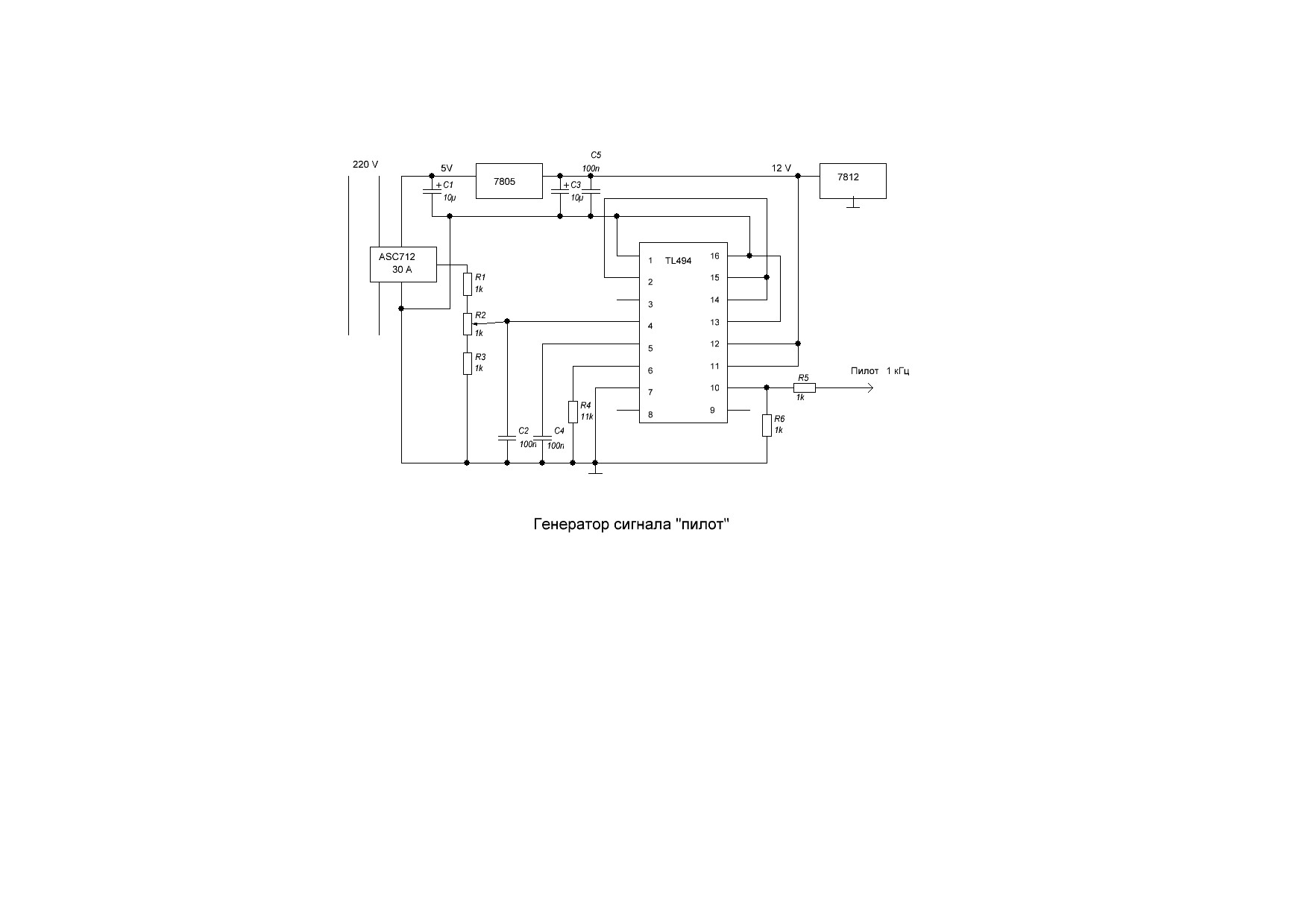

Генератор сигнала Пилот предназначен для работы с зарядным устройством электромобиля. Скважность импульсов зависит от направления потока энергии. При отдаче энергии в сеть (выход датчика тока от 2,5 вольт до 5 вольт) длительность импульсов увеличивается, что позволяет увеличить ток заряда электромобиля. При потреблении энергии из сети (выход датчика тока от 2,5 вольт до 0 вольт) длительность импульсов уменьшается, что приводит к уменьшению тока заряда. Схема без макетирования.

#111289Повідомлення 07 жовт 2020, 13:39
cytu54, если датчик на вашей схеме включен в разрыв цепи постоянного тока, то принцип вашей схемы рабочий, но если датчик находится в цепи переменного тока, то так как вы описываете оно работать не будет, там в не зависимости от направления энергии будет переменка (то больше 2.5в, то меньше, и так 100 раз в секунду). А что бы знать направление энергии при переменке, нужно в схему завести вместе с током еще и переменное напряжение. И вот когда в полупериоде полярность тока и напряжения будут совпадать, то энергия течет в одну сторону, а когда полярность тока и напряжения будут с разным знаком, то энергия течет в другую сторону. В вашей схеме вы за полярностью напряжения не следите, а значит знать направление энергии не можете (только по одной форме переменного тока это невозможно).

С постоянным током.

-=TRO=- писав(ла):
Это как? :o :o
В переменном токе фазы тока и напряжения всегда совпадают (при активной нагрузке) - независимо куда течет ток.
Если поставить переключатель (заведенный в схему) когда ток меняет направление, чтобы он менял логику в схеме - тогда согласен.
#111310Повідомлення 07 жовт 2020, 20:18
танго писав(ла):
Темку надо читать всю, а не только мои посты. Условия ставит старттопик, а у него энергия то из сети гуляет (в потребительскую нагрузку), то потом обратно в сеть (из солнечной станции). фаза тока относительно напряжения зависит от того кто в данный момент генератор, а кто потребитель.
