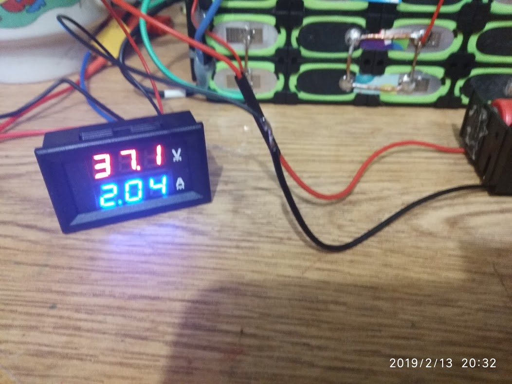

Сегодня первый раз поставил свою батку на зарядку то пользую такой же индикатор для наглядности :winken:
IMG_20190213_203229.jpg [ 128.32 КБ | Переглядів: 9937 ]

thunder_blade писав(ла):
Класс!!! буду шукать хто мені таку втулить в цей БЖ, бо почитав що для неї ще треба отдельно пітаніе десь шукати на платі (5-30в), я це сам ненайду,нема досвіду такого, Може хто есть на цьому форумі з ЖИТОМИРА щоб взявся за цю роботу тел.097 сім шість 213 пать 2.

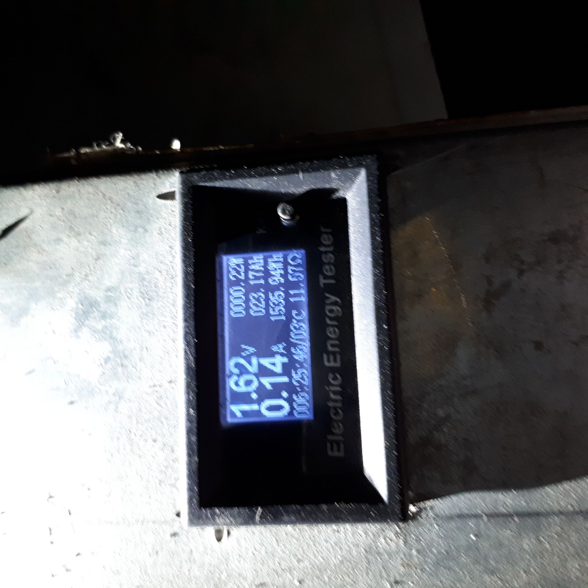

Использовал в зарядном и в батарее вот такой ваттметр
20190214_181129.jpg [ 324.82 КБ | Переглядів: 9864 ]
в зарядном нашёл питание 12в, в в батарее использовал такой модуль питания
031598-s.jpg [ 5.48 КБ | Переглядів: 9864 ]
,работает без переделки от 52в, ваттметр удобен маленькими размерами,есть датчик температуры.в батарее сейчас просто спасение,прогреваю до 15-20градусов,а потом подключаю зарядку.
