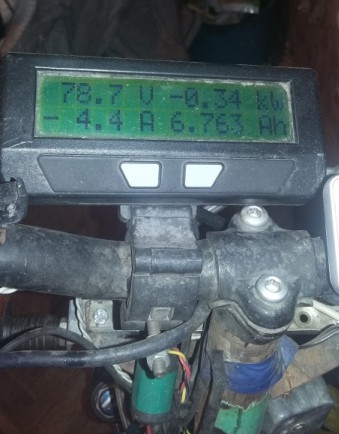

С осциллографом не сложилось.
Но и без него работает.
Макет ЗУ проверен на полноценной зарядке аккума в диапазоне 75 - 84 В.
Ток держится на уровне 4.5 А в начале зарядки , 4.4 А в средине , и в конце достаточно быстро падает к минимуму.
Самая горячая деталь , ШИМ чип, нагревается до 60*С , все остальное практически холодное.
Ну еще термистор горячий, но он и должен быть горячим.

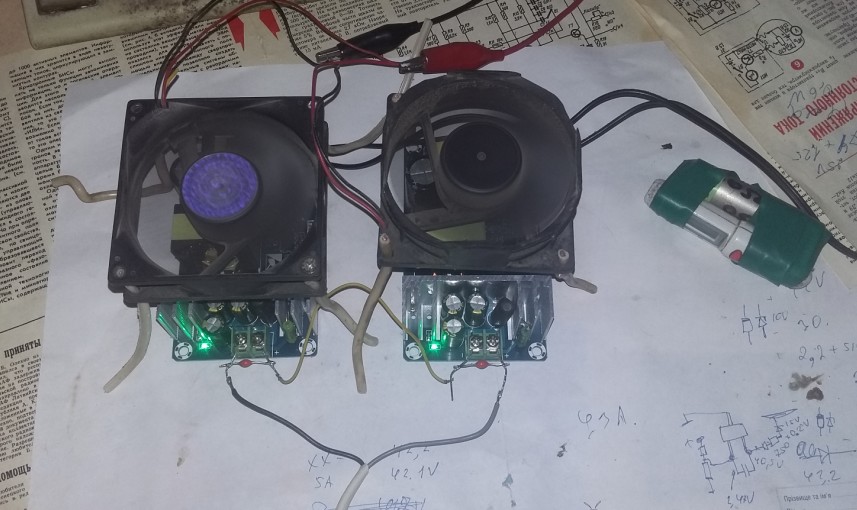

2020-08-28 19 53 06.jpg [ 39.65 КБ | Переглядів: 11090 ]
2020-08-28 20 12 55.jpg [ 103.14 КБ | Переглядів: 11090 ]
Переделаны были оба блока , на обоих было поднята выходная напруга до 42.5В
Ток ограничения уменьшен только на одном блоке ,который и стал обеспечивать функцию СС .
Таким образом первый блок стабильно выдает 42.5В , а на другом напруга плавает от 33 до 42.5В обеспечивая стабильность зарядного тока.
Может стоит разгрузить выход ШИМчипа , поставить усилитель на паре ключей ? что бы он не грелся .
танго писав(ла):
Тут интереснее поставить обратные диоды на выходе каждого блока и проверить - в таком варианте блоки из последовательных (по выходу) превращаются ли в параллельные по выходу. По идее вроде должны, хотя такое подключение через ж.....у.
ну дык они стоят ( розовые горошинки ) .
Но цель у них совсем иная
Осталось найти подходящий корпус и все это туда всунуть.

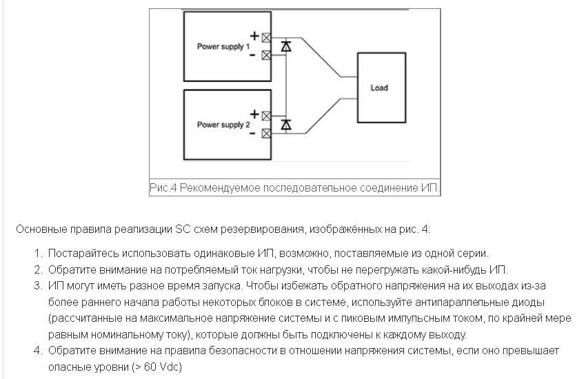

Вот кусок статьи , которой я руководствовался.
С описания вроде понятно , но до меня не дошло :D :D

Статья "сильная"! :XD: :DX:
Особенно ее название - резервирование.
Под резервированием обычно подразумевают подключение аналогичного блока вместо вышедшего из строя - тобто включение впараллель а не последовательно.
Ну да ладно, каждый пишет что ему выгоднее.
По пунктам статьи:
1. А если не одинаковые блоки из одной серии - удвоенного напряжения не выйдет что ли? :XD: :DX:
2. Если БП с "разбегом" по параметрам например в 10% - то что, какой то из них сгорит?
Обычно изначально выбирают БП с запасом хотя бы на 20% больше по мощности, потребляемой нагрузкой.
3. Разное время запуска. Если один включится быстрее то на выходе второго (еще не включившегося) будет обратное напряжение" всего лишь около 1 вольта (ток в не включившемся идет в это время через его выпрямительные диоды и "обратный" этот диод всего лишь включен параллельно выпрямительным диодам. Нафига?)
4. Четвертое - согласен, но обычно по нормам "забугра" это напряжение от 40 вольт.
По поводу последовательности включения. Подключать надо сначала нагрузку а потом включать в сеть а не наоборот как у вас. Вы сначала зарядили выходной конденсатор а потом подцепили к нему нагрузку. Понятно что ток ограничен лишь сопротивлением нагрузки и искрит.
Теперь что думаю я по этим "розовым" :XD: :DX: горошинам (диодам).
Это флибак топология, а посему во время "накачки" дросселя-трансформатора первичное напряжение с учетом коэффициента трансформации прикладывается к выпрямительному диоду (в обратной полярности от диода) да плюс еще сюда добавка выходного напряжения преобразователя. То есть по сути прикладывается более удвоенного выходного напряжения преобразователя. С "обратным" диодом получается строго удвоенное напряжение (без "хвостов"). Т. е. получается в первичке (если "правильно" намотан трансформатор) - снаббер или трансил можно и не ставить.
Ну то все фигня конечно, а вот когда два стабилизатора тока включены последовательно (как здесь) то тут действительно при обрыве вторичной обмотки одного из них - все напряжение исправного источника питания приложится в "обратной" полярности к выходным электролитам неисправного, и произойдет "бах" электролитов. Это есть такое. Потери (бахнутые электролиты) - невелики, разве что можно слегка очкануть при бахе. :XD: :DX:
