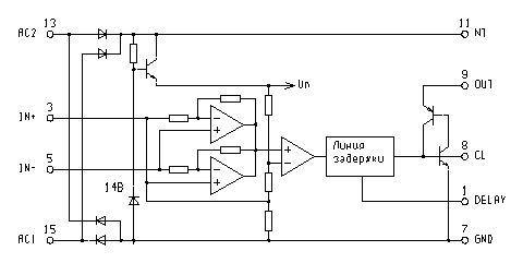

Ответ по пункту 2. За основу взята микросхема К1182СА1. Выходы 1 и 7 операционных усилителей двухполупериодного выпрямителя объединены.
Функциональная схема К1182СА1.docx [43.51 КБ]
Завантажень: 350
КР1182СА1 1182СА1 СИТ DIP-16.gif [ 4.05 КБ | Переглядів: 5813 ]

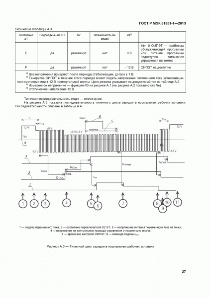

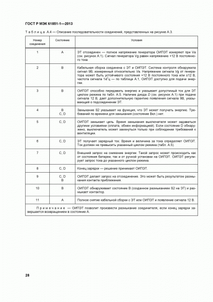

Временная диаграмма сигнала Пилот
Временная диаграмма.gif [ 195.28 КБ | Переглядів: 5806 ]
таблица.gif [ 157.82 КБ | Переглядів: 5806 ]

Глянул этот ГОСТ.
Неслабые требования. Надо вникать. :D
Если полностью его выполнять без МК не обойтись, обратная связь нужна.

Если в обвязке LM324 нарисовано все правильно, тогда по пункту 2 беру свои слова обратно. Лихо там как то закручен сюжет, без бутылки не разобраться :D

Выход выпрямителя смотрел осциллографом при прохождении тока 15мА сквозь колечко. Полуволны немного отличаются по амплитуде из за разброса сопротивлений R10 и R11 1кОм, R12 и R13 270 кОм,

танго писав(ла):
Вот именно! Всякие задержки, гистерезисы, хитрые фильтрации, блокировки -- всё это лучше делать на МК, в пределах одной "детали". Не зря ж их умные люди придумали! :hurra:
