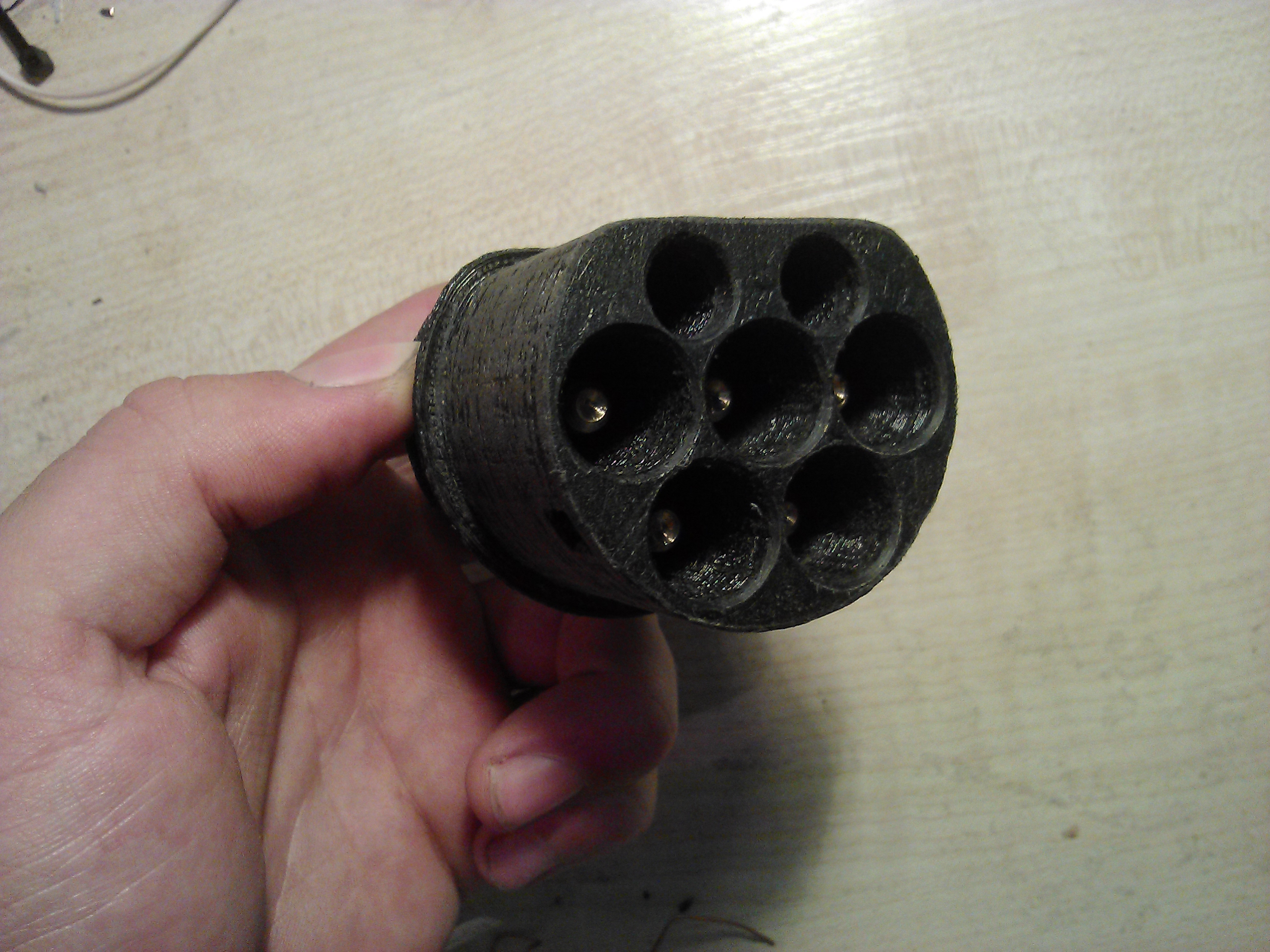

Собираюсь напечатать такой на 3Д принтере, уже нашел модель. Я так понимаю, что с Менекиса можно брать 1 фазу на 220В?
#25094Повідомлення 31 лип 2016, 20:19

Каким материалом будешь печатать? стоимость корпуса уже просчитал? контакты я и сам выточу

У меня есть 1 кг черного ABS пластика, и не много PLA, думаю сам пластиковый корпус будет стоить порядка 250 грн.

Сегодня держал в руках опытный образец. Достаточно прилично. Ждём фото от автора.
#25448Повідомлення 07 серп 2016, 23:45
Фото от автора)
Разъем в процессе изготовления, как закончу отпишусь.
IMG_20160807_223858.jpg [ 2.27 МБ | Переглядів: 11449 ]
IMG_20160807_223846.jpg [ 2.47 МБ | Переглядів: 11449 ]

отлично! жду готовый образец. Где-то я читал что три фиксатора лучше спилить, может их сразу не печатать?
#25451Повідомлення 08 серп 2016, 00:01
Да-да, уже потом от клубчан узнал, что фиксаторы лучше спиливать, если не хочешь разбирать зарядный столбик для того, что б забрать зарядный кабель)))
#25513Повідомлення 09 серп 2016, 14:34
Есть мысль, чтоб не спиливать фиксаторные колодцы нужно поставить ещё одну кнопку, которая замыкает управляющие контакты накоротко (или через диод). Хочу потренироваться на разъёме для nikson1960.
Ну если для тренировки то можно.
А с точки зрения логики легче спилить.А точнее даже не печатать(вытачивать).
Даже если это все заработает.
То есть вероятность проблем из-за увеличения механики и контактов.
Мало ли вдруг зажимчик перестанет реагировать(закиснет или выпадет пружинка) или какой контакт отпадет-недостанет и привет танцы с столбиком с привлечением в эту ламбаду работников заправки. :D
Главное перед вытягиванием выключить всю нагрузку автоматами только потом дергать.
Как успехи с разъемом? Если что я тоже хочу поучаствовать.
Штыри медные где брать будете? От общепрома подойдут или нужно точить?
#25718Повідомлення 14 серп 2016, 20:43
Alex Dnepr писав(ла):
В очередной раз повторяю! В разъеме Mennekes Typ 2 контакт СР короче и при вытягивании штекера цепь СР-РР разрывается на доли секунд раньше. Источник будет в любом случаи обесточен.
#25721Повідомлення 14 серп 2016, 21:58
Я бы не торопился спиливать фиксаторы, потому как это еще и противоугонное средство.
Зарядный кабель денег стоит, и желающие его умыкнуть найдутся, особенно после того, как стоимость кабеля станет общеизвестной.
Лучше, если подтвердится разблокировка закорачиванием управляющих. И разблокировать лучше изнутри авто, например, а не кнопкой на разъеме.
