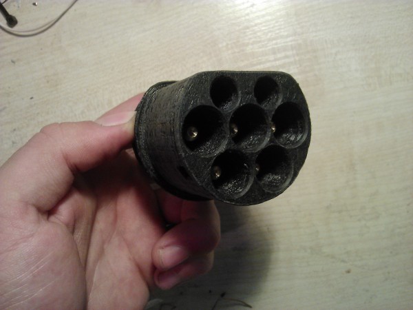

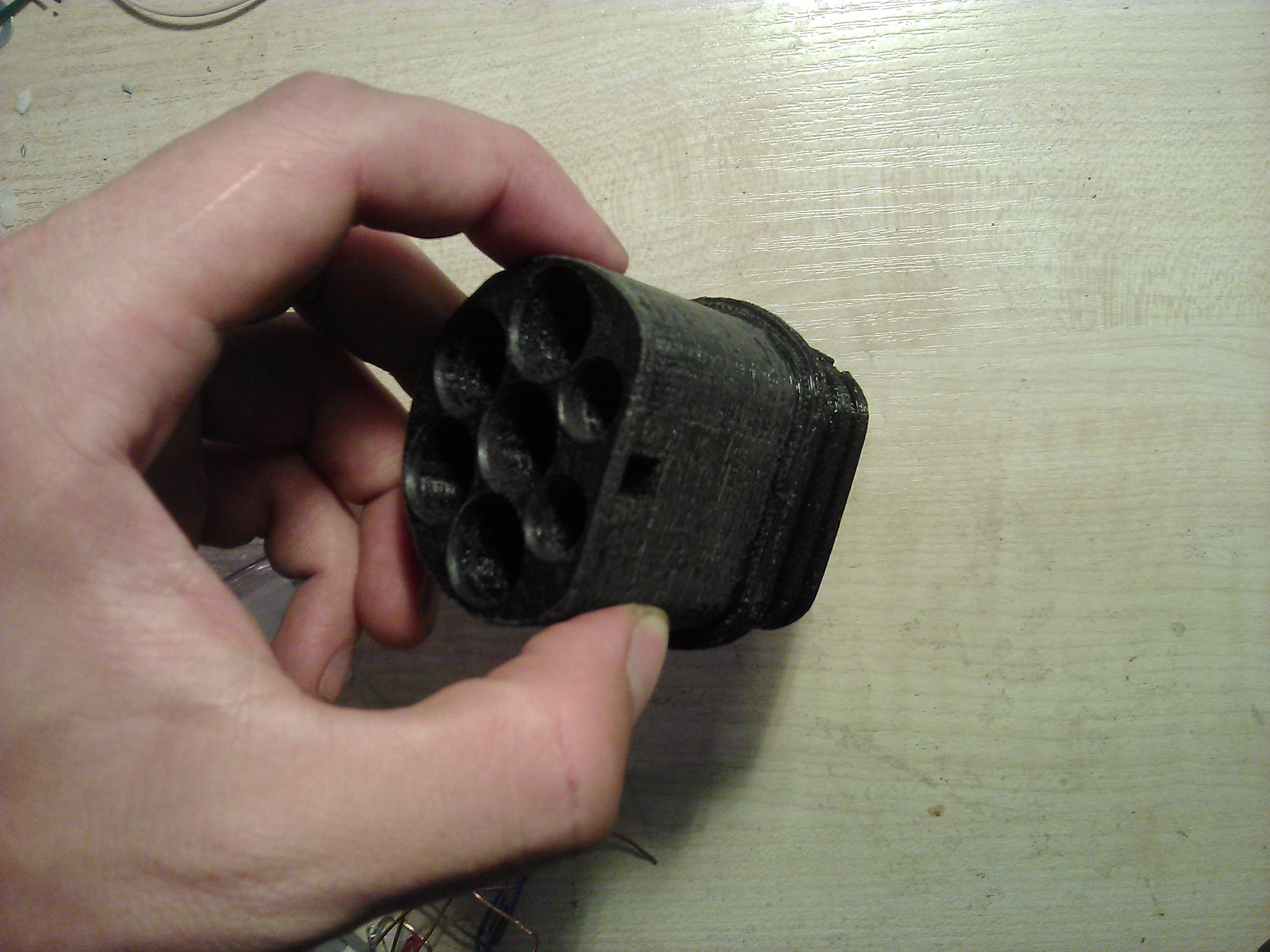

Фото от автора)
Разъем в процессе изготовления, как закончу отпишусь.

#25449Повідомлення 07 серп 2016, 23:47
Дмитрий_Липко писав(ла):
Фото от автора)
отлично! жду готовый образец. Где-то я читал что три фиксатора лучше спилить, может их сразу не печатать?
#25451Повідомлення 08 серп 2016, 00:01
Да-да, уже потом от клубчан узнал, что фиксаторы лучше спиливать, если не хочешь разбирать зарядный столбик для того, что б забрать зарядный кабель)))
