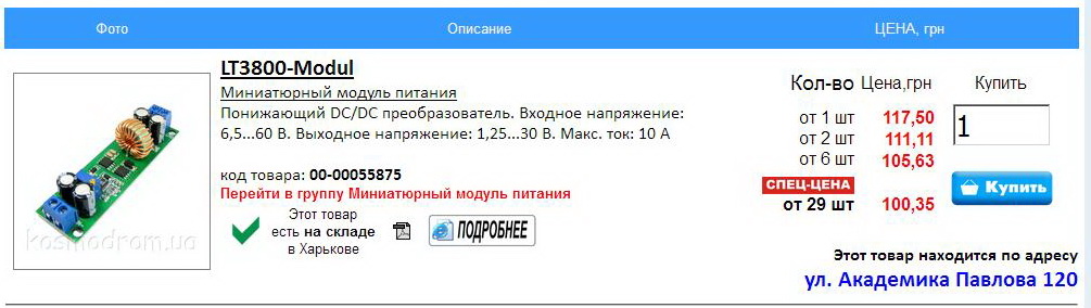

Я думаю этот модуль и 10а навряд ли сможет выдать кратковременно.
 Заголовок повідомлення: Re: Зарядное із БЖ
#74980Повідомлення 15 лют 2019, 21:20
Звідки: между морем и степью
Мій електротранспорт: MG4
yuri писав(ла):
И где оно у вас работает, позвольте спросить? Пусковые токи будут явно больше 10А?
Причём тут "пусковые токи"? У меня он работает на габариты-поворотники. Если этот модуль подошёл автору вопроса ( "коля" ), то это его дело. Я просто предупредил о недоработке разводчиков, и посоветовал превентивно устранить проблему.
Gray©at.

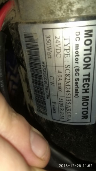

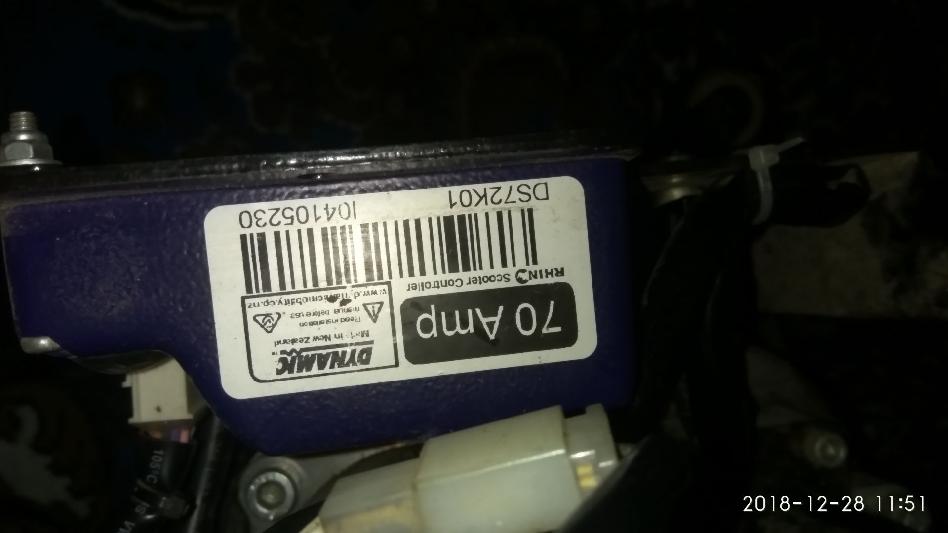

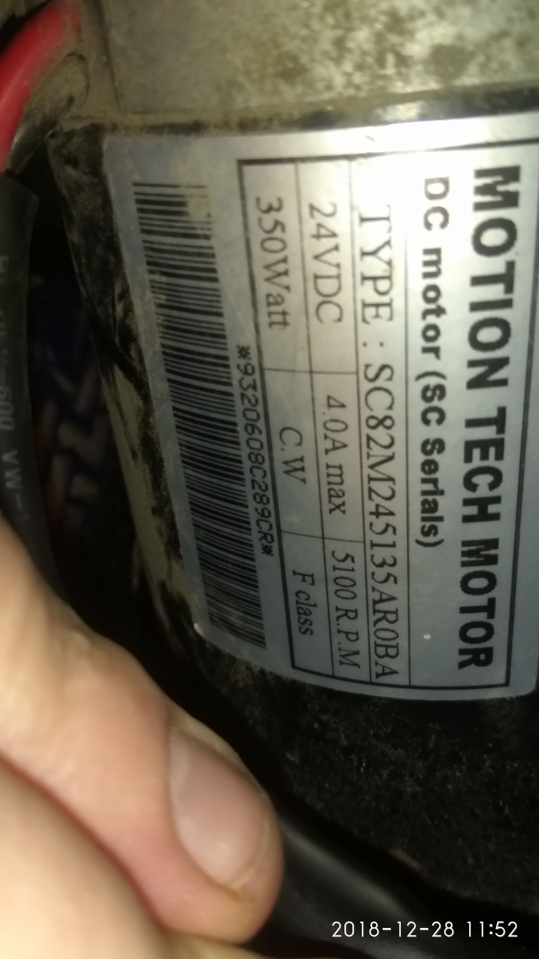

Юрій вибачаюсь, спитаю ще вас? так буде ця поніжайка працювати чи ні? ( скутер для інвалідів, мотор-редуктор колекторний, 350 ват. 4.0А.) але контролер там стоїть 70А.

Конечно, эта детская игрушка работать не будет (разве, что для габаритов, поворотов), нужно что- то посерьезнее, только это что-то может стоить дороже самой батарейки, и 4А макс. там быть не может (скорей всего 40А), так как номинальный ток 350/24=14.58A.

Если этот блок
БП.JPG [ 1.69 МБ | Переглядів: 6369 ]
, то для питания указанного вами двигатель он точно не подойдет.
#74989Повідомлення 15 лют 2019, 22:17
yuri опередил,добавлю что такой преобразователь будет выглядеть мощно, с радиаторами и возможно с охлаждением и стоить будет как новая батка на 24в. Поэтому вам проще перекомутировать свою 36в батарею. Или собрать новую на 24в.

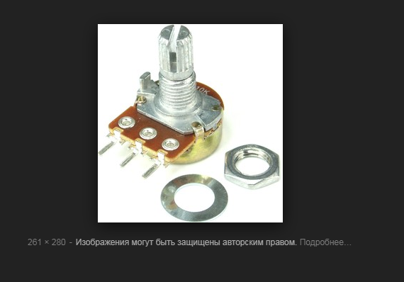

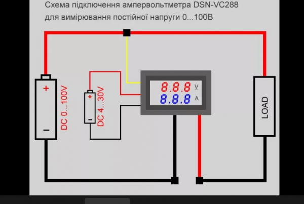

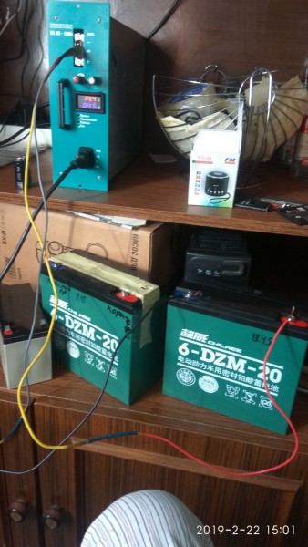

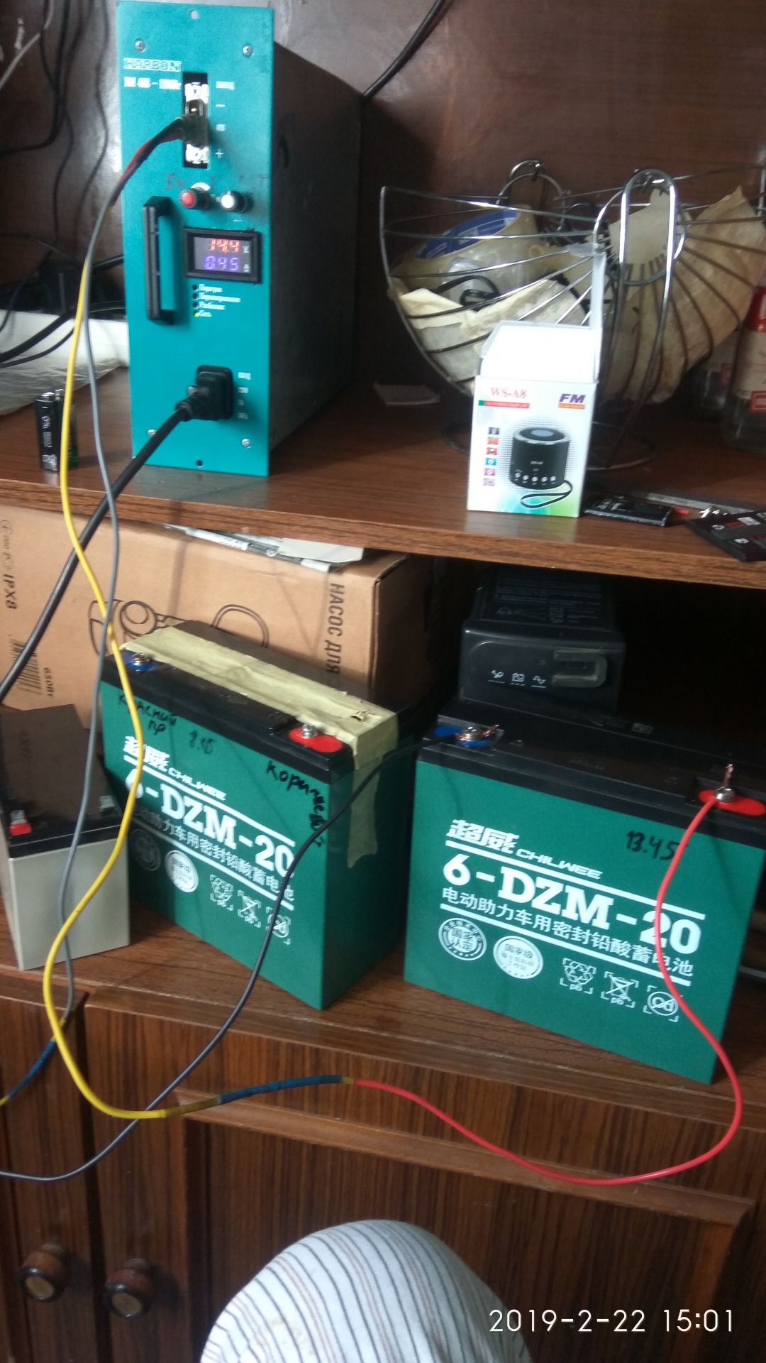

Форумчани що я зробив неправильно ,поправляйте, общим випаяв я підстрочник багатооборотній який накручуе вольтаж 5К, і поставив звичайний (один оборот) з ковпачком, також випаяв багатооборотній підстрочник який регулюе напругу (А) і також поставив звичайний з ковпачком. все зробив по цій схемі що на фото, то вольтаж можна регулювати від 1 до 58в. а силу струму (Ампери) крутиш нечого не реагуе? підсоїдинив аккумулятор свінцовий 20А то на табло спочатку взяло 0.60А і почало потееньку збавлять. ну цеж геть струм смішний. общим де я помилився хто що скаже.

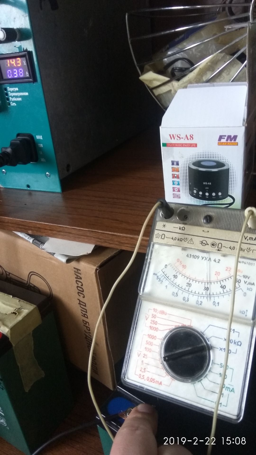

І ще ось таке, мій мультіметр щось непрацюе, а рився в гаражі то найшов ось таке чудо, хто знає по якій шкалі щитать постійний струм. Бо непойму чи правильно він показує.

Во-первых, аккум должен быть заведомо рабочтй и разряженный.лучше б.п. настраивать на нагрузку (спираль, лампочка).во вторых выставте регуляторы в середину и медленно пробуйте регулировать в обе стороны. В некоторых б.п при резком изменении тока может сработать защита. По прибору-сейчас переключатель на измерении напряжения а ток напротив. Шкала средняя.

цифрова шкала вольтметра на БЖ реагуе нормально, а ось шкала сили току неяк нереагуе,
а поповоду мультіметра то якщо средня шкала то що він показуе більше 30 вольт на фото?

А можно поподробніше як з спіралю і лампочкой виставить силу току?
#75467Повідомлення 22 лют 2019, 17:32
Лампочки и спирали для проверки работы, просто если аккум полностью заряженный ток брать не будет. И совсем дохлый тоже не будет заряжаться.А какой вообще предел регулировки данного блока питания?

По прибору:у вас сейчас стоит предел 25в, то есть вся шкала 25в.значит сейчас показывает чуть больше 15в постоянки.
