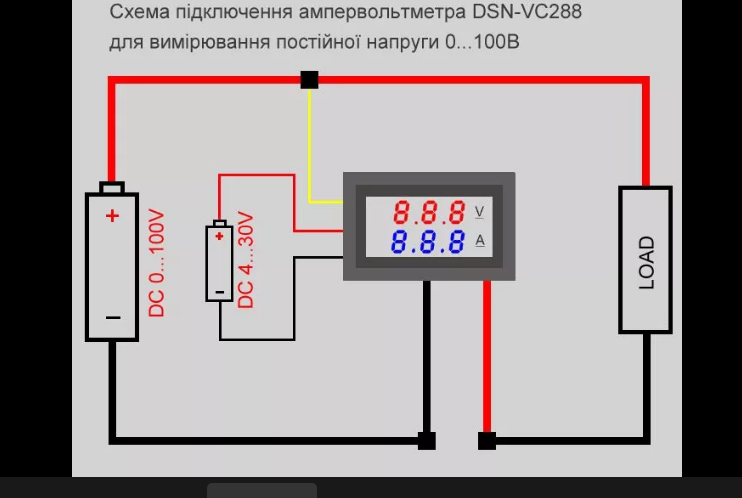

Форумчани що я зробив неправильно ,поправляйте, общим випаяв я підстрочник багатооборотній який накручуе вольтаж 5К, і поставив звичайний (один оборот) з ковпачком, також випаяв багатооборотній підстрочник який регулюе напругу (А) і також поставив звичайний з ковпачком. все зробив по цій схемі що на фото, то вольтаж можна регулювати від 1 до 58в. а силу струму (Ампери) крутиш нечого не реагуе? підсоїдинив аккумулятор свінцовий 20А то на табло спочатку взяло 0.60А і почало потееньку збавлять. ну цеж геть струм смішний. общим де я помилився хто що скаже.

Во-первых, аккум должен быть заведомо рабочтй и разряженный.лучше б.п. настраивать на нагрузку (спираль, лампочка).во вторых выставте регуляторы в середину и медленно пробуйте регулировать в обе стороны. В некоторых б.п при резком изменении тока может сработать защита. По прибору-сейчас переключатель на измерении напряжения а ток напротив. Шкала средняя.

цифрова шкала вольтметра на БЖ реагуе нормально, а ось шкала сили току неяк нереагуе,

По прибору:у вас сейчас стоит предел 25в, то есть вся шкала 25в.значит сейчас показывает чуть больше 15в постоянки.
