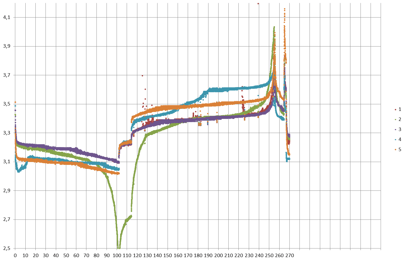

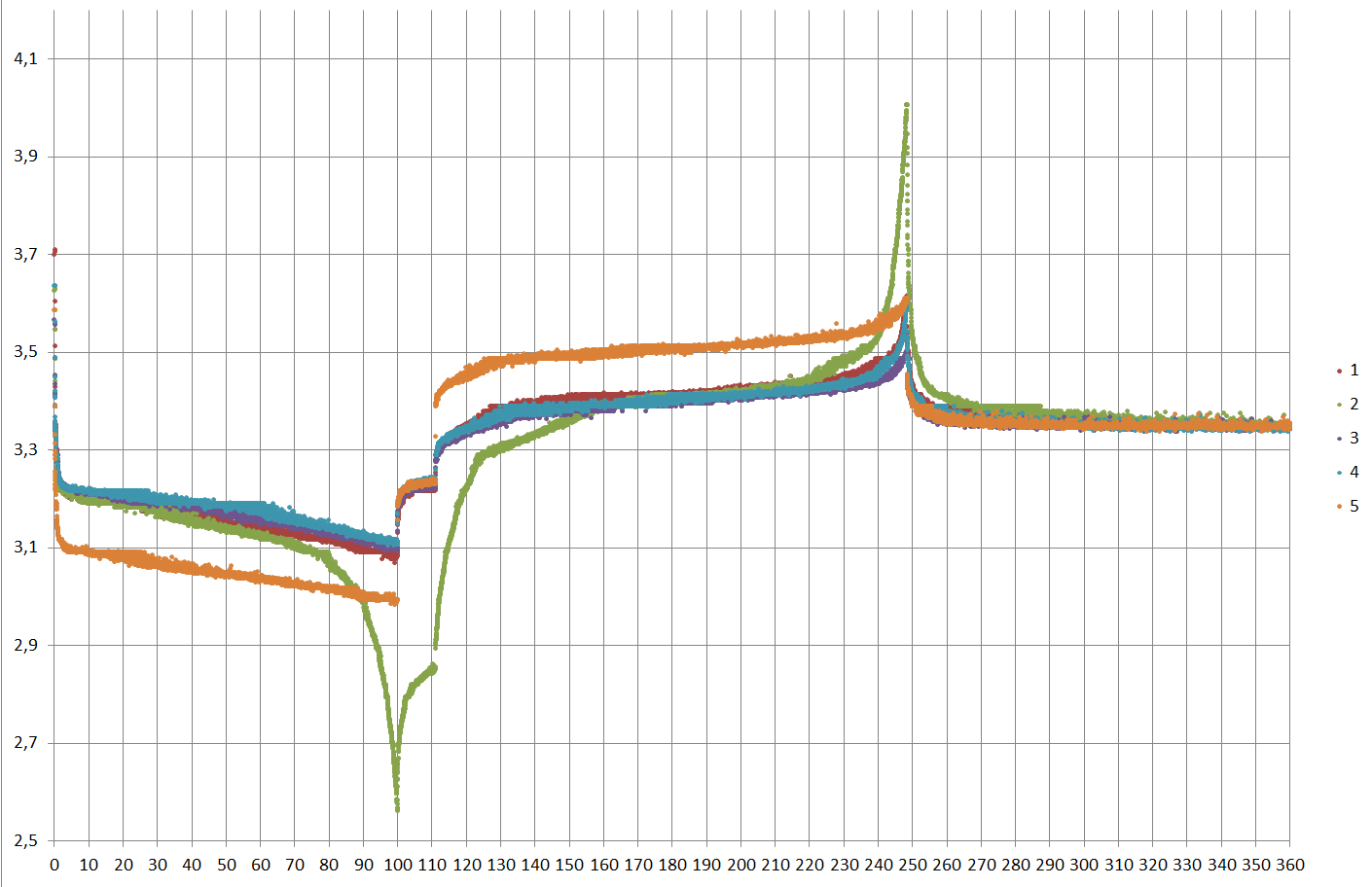

#58542Повідомлення 17 трав 2018, 19:16
Эксперимент не очень удачен. Каюсь, но при подключении балансиров умудрился на одном перепутать полярность. Но отступать не хотел и всё таки его поставил между 1 и 2 ячейками. Это сказалось на их работе. Думаю повторить без него.
Предварительные выводы: аккумуляторы шли стройнее, но на общей продолжительности работы батареи это не сказалось. Но это искусственный тест на столе. Думаю, как бы это протестировать на электромобиле...
Балансиры-без.png [ 38.22 КБ | Переглядів: 12827 ]
Коментарій до файлу: Единичные выпады - это я трогал крокодилы, чтоб проверить напряжение вручную тестером
Балансиры-с.png [ 44.6 КБ | Переглядів: 12827 ]
