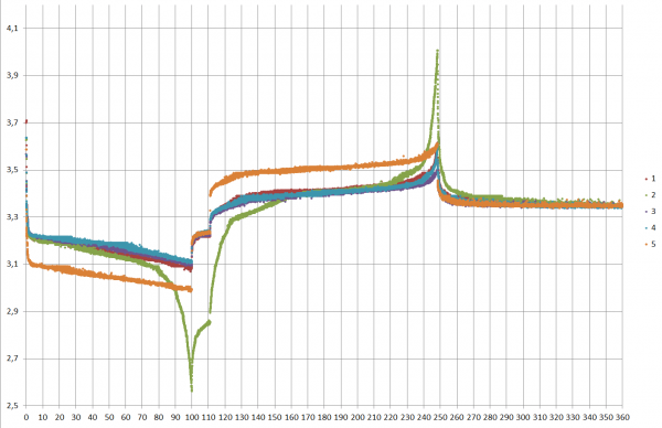

P.S. Вчера провёл весь цикл лабораторных испытаний балансиров. Сижу в Exel, обрабатываю.
Десятый день результаты обрабатываются? Всерез испытывали :)

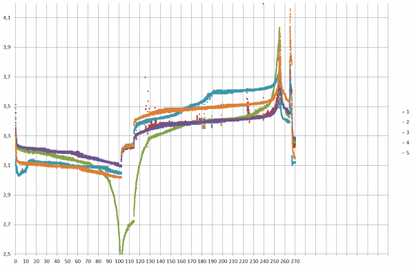

Эксперимент не очень удачен. Каюсь, но при подключении балансиров умудрился на одном перепутать полярность. Но отступать не хотел и всё таки его поставил между 1 и 2 ячейками. Это сказалось на их работе. Думаю повторить без него.
Предварительные выводы: аккумуляторы шли стройнее, но на общей продолжительности работы батареи это не сказалось. Но это искусственный тест на столе. Думаю, как бы это протестировать на электромобиле...

Коментарій до файлу: Единичные выпады - это я трогал крокодилы, чтоб проверить напряжение вручную тестером
Он выгорел, 100%

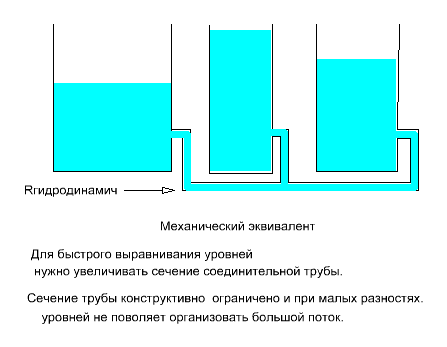

Ну, чтобы механикам понятно было - так примерно. Уравнивает заряд в батареях разной емкости.
Но так работает только активный балансировщик.
То, что все привыкли видеть в BMS просто спиливает все ведра по одной высоте, до самого низкого уровня налитой воды.

ну суть я уловил мне кажется, от количества заряда в батарейке зависит её сопротивление, поэтому общее напряжение делится не равномерно, правильно ?
