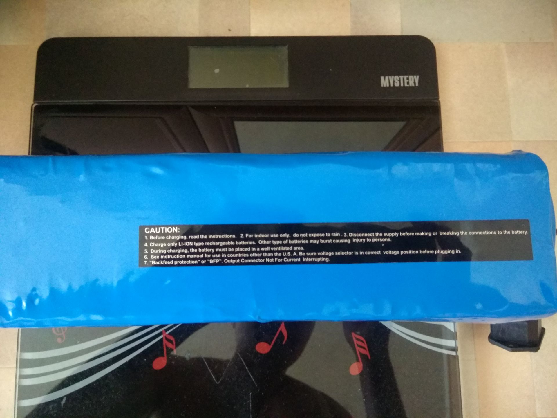

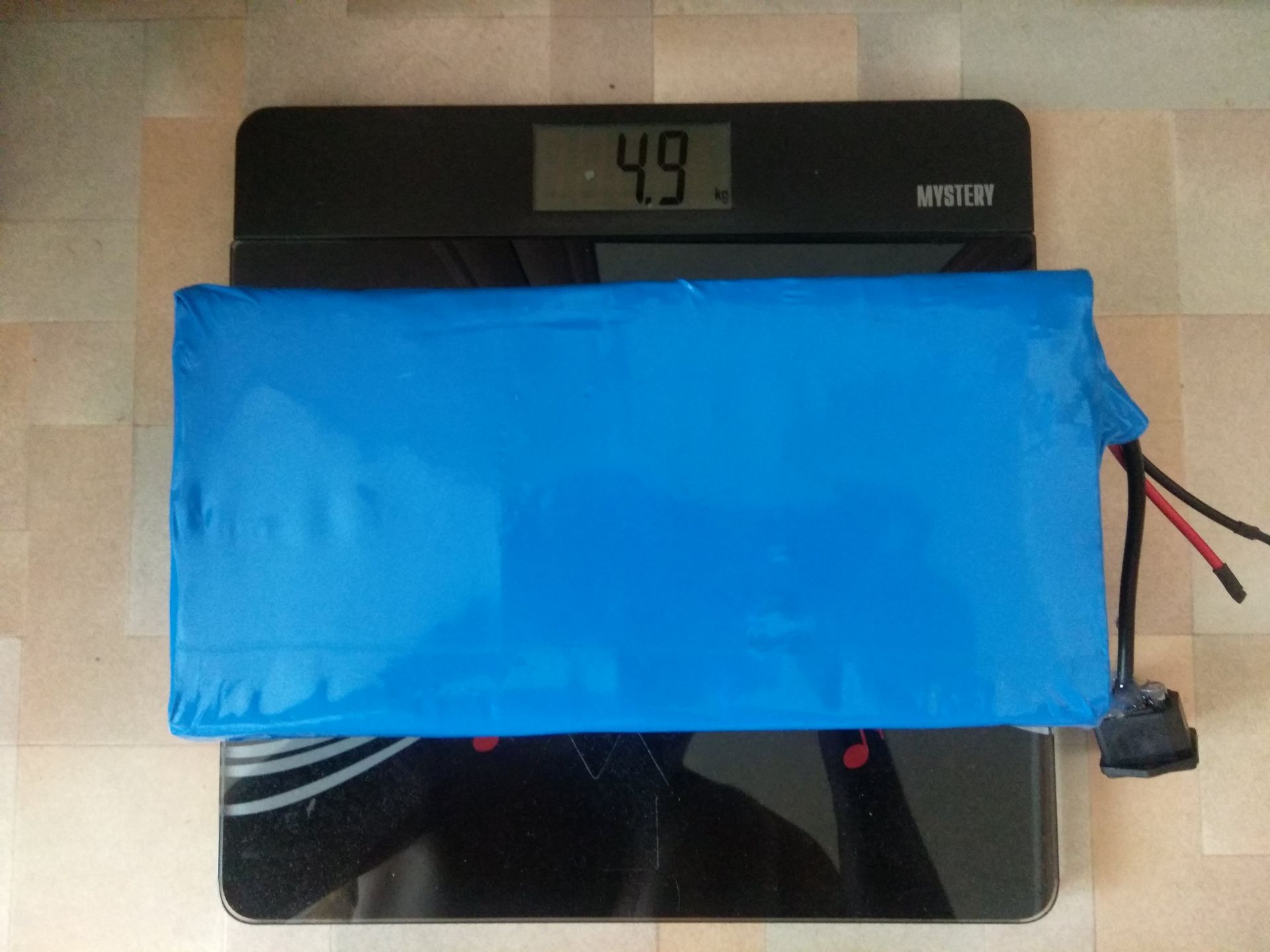

сегодня забрал батарейку с почты теперь могу сказать её размеры 290х140х75 вес 4.9кг по весу можно определить что это ли-ион или железофосфат? вольтаж замерял 53в я её не заряжал, с момента отправки прошло 4 дня.

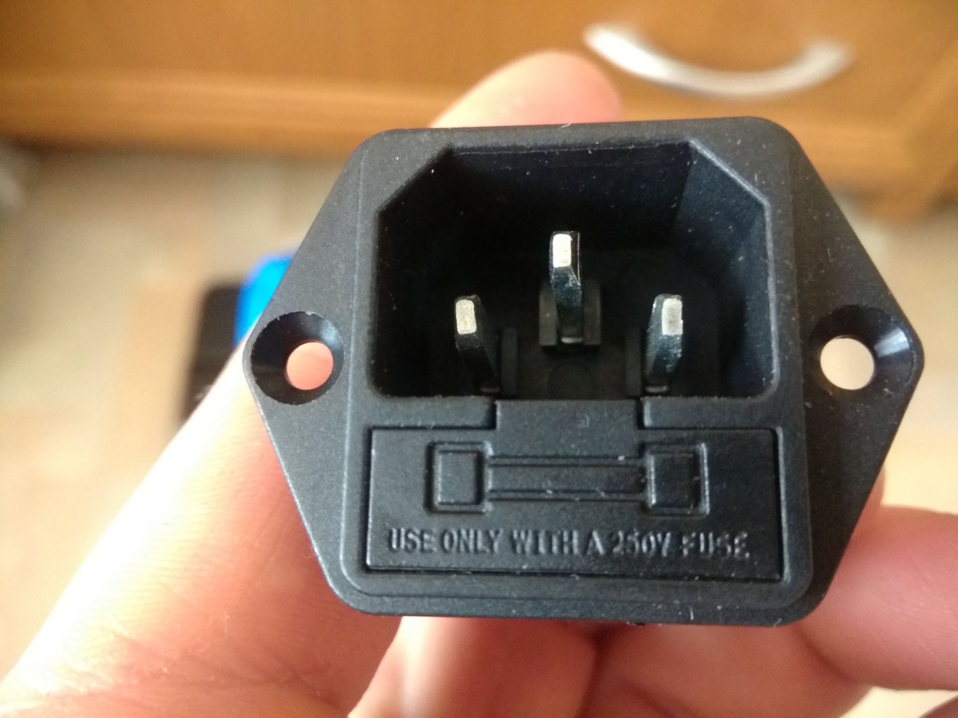

и ещё такой вопрос, там выход компьютерной розетки и два провода красный и черный куда что подключать? в этой розетки там где надпись это место для предохранителя?

А уточнить у продавца что за химия и тип элементов?
Спрашивал, он не знает, говорит что там 16 элементов lifepo4.

G_V_B писав(ла):
thunder_blade писав(ла):
Нндаа,хорошего вы продавца нашли :lachtot: а не думали что там может быть 4кг песка и 6 "крон" последовательно? Уже такие случаи были :)по факту-по идее там где разъём там должна зарядка быть. Ёмкость хоть какая батареи?
