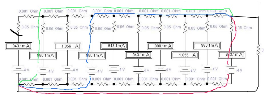

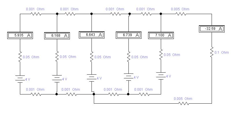

На рисунке по красной и синей цепи течет разный ток (при одинаковом напряжении ячеек). Или мне показалось?

Или мне показалось?
Вам не показалось, в том и фишка , что по мнению симулятора , нет таких точек подключения нагрузки , при котором через элементы протекали бы равные токи.
Перекосы буду в любом варианте.

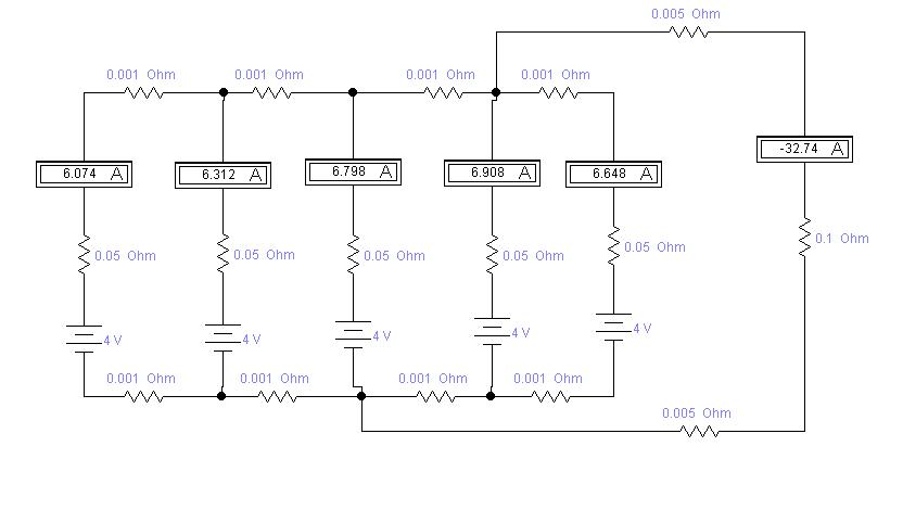

Не согласен. В изначальном варианте таких перекосов не наблюдается.

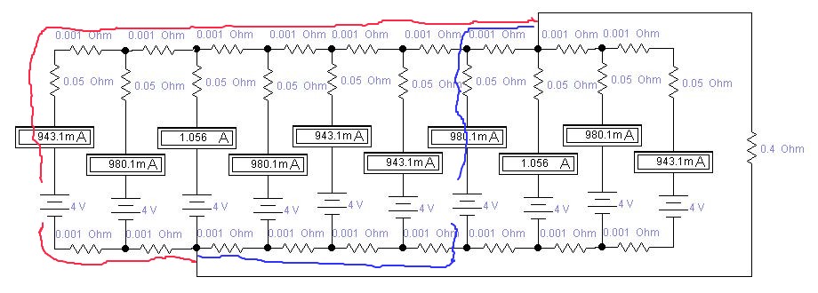

На рисунке по красной, синей и зеленой цепи течет одинаковый ток. Или мне показалось?

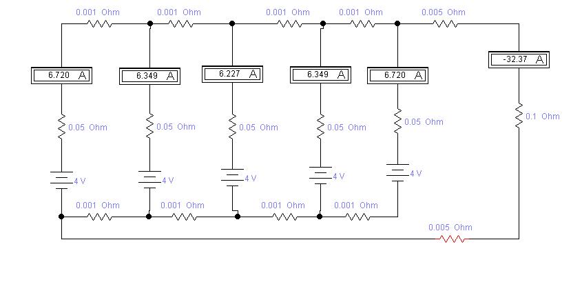

Для простоты и удобства я сократил количество элементов из схемы ТРО , до 5 штук , вместо 10.
Суть от этого не меняется.
Программа - Workbench , Протеус слишком тяжелый.

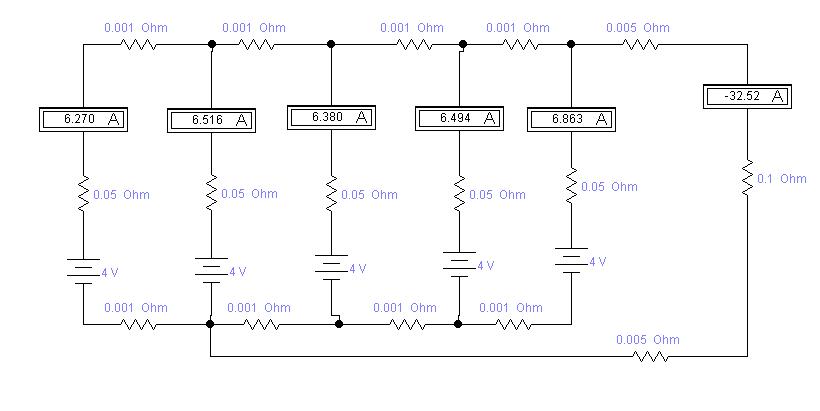

И последний вариант , в предыдущий пост не влезло.
ScreenShot.jpg8.jpg [ 32.96 КБ | Переглядів: 10130 ]
Вроде бы перебрал все возможные разумные варианты, но как видите , в любом варианте подключения нагрузки, ток через элементы не равен ( не одинаков) .
В первом варианте , который обычно и применяют неопытные сборщики батарей перекос просто жуткий.
В остальных - он меньше , но все же есть.
Все это по мнению симулятора , а как на самом деле?

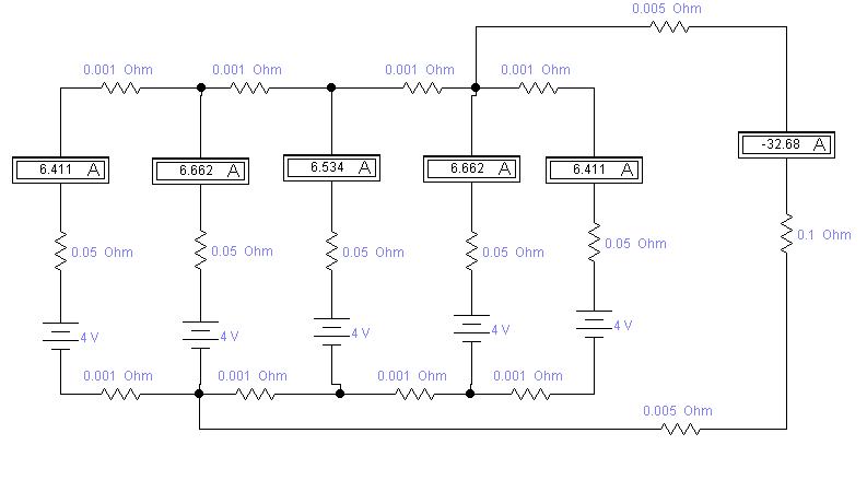

И как видим этот вариант самый оптимальный для такого конфига при двухточечном токосъеме, и дает максимальную разницу токов между банками всего 0,25А вместо 0,5А по схеме предложенной Сорокой. Это в два раза лучше.

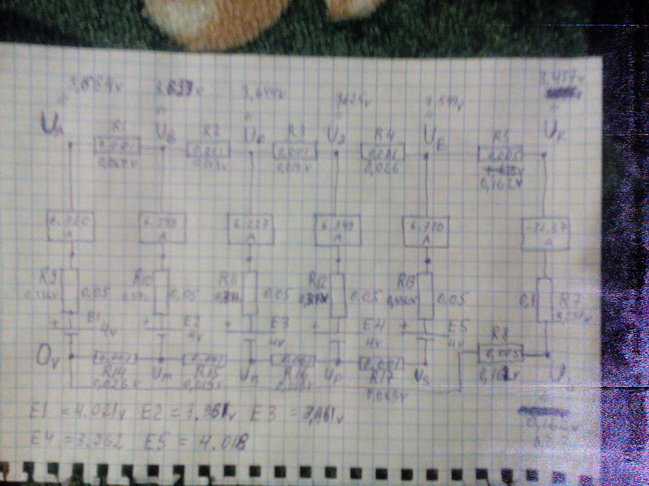

1-баланс токов источников совпал 32.37=32.365.
2- по токам определены падения напряжения на резисторах
3- проверен баланс напряжений всех 5 источников: крайние сошлись с превышением +0.02 вольта,3 внутренних сошлись с минусом - 0.04 вольта.
(Е1=4.021v)(Е2=3.961v)(Е3=3.961v)(Е4=3.962v)(Е5=4.018v);
Округлял до третьего знака после запятой.
Общее впечатление,что программа немного врёт.
Фото не очень,планшетом снял.
IMG_20170129_191237.jpg [ 959.06 КБ | Переглядів: 10076 ]
