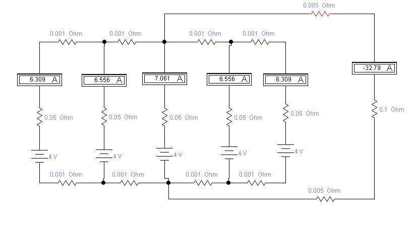

На рисунке по красной и синей цепи течет разный ток (при одинаковом напряжении ячеек). Или мне показалось?

Вам не показалось, в том и фишка , что по мнению симулятора , нет таких точек подключения нагрузки , при котором через элементы протекали бы равные токи.
Перекосы буду в любом варианте.

Не согласен. В изначальном варианте таких перекосов не наблюдается.
На рисунке по красной, синей и зеленой цепи течет одинаковый ток. Или мне показалось?

Для простоты и удобства я сократил количество элементов из схемы ТРО , до 5 штук , вместо 10.
Суть от этого не меняется.
Программа - Workbench , Протеус слишком тяжелый.

Вроде бы перебрал все возможные разумные варианты, но как видите , в любом варианте подключения нагрузки, ток через элементы не равен ( не одинаков) .
В первом варианте , который обычно и применяют неопытные сборщики батарей перекос просто жуткий.
В остальных - он меньше , но все же есть.
Все это по мнению симулятора , а как на самом деле?

И как видим этот вариант самый оптимальный для такого конфига при двухточечном токосъеме, и дает максимальную разницу токов между банками всего 0,25А вместо 0,5А по схеме предложенной Сорокой. Это в два раза лучше.

На схеме я цифрами обозначил токи на перемычках, исходя из тока каждой ячейки 10А. Это то, что не бросается в глаза, но на крайних ячейках создается легкий перекос по напряжению исходя из разных токов на верхней и нижней перемычках (на крайних ячейках разница 30А, на средних 10А). В итоге, это и делает разбег по ячейкам.
