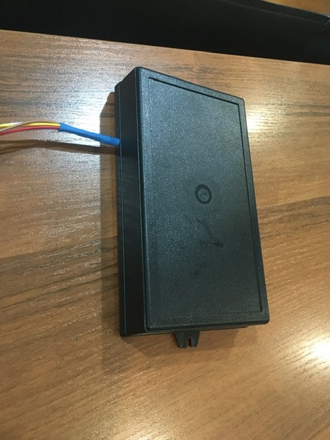

После долгих терзаний всё таки решил делать все «по науке». Смонтировал логику управления зарядным устройством. На тех программируемых реле времени которые показывал папу страниц назад. Переделывал правда схему пару раз, уменьшив количество доп реле до одного.
Собственно алгоритм работы уже описывался:
При поступлении команды charge от CarPC на включения режима зарядки сразу срабатывает реле предзаряда для зарядных модулей на 5-7 сек., затем ещё через пару сек. срабатывает контактор подключающий ВВБ к выходу зарядных модулей и ещё через 2-3 сек. срабатывает трёхфазный контактор сети 220/380
При поступлении команды от CarPC на отключение режима зарядки сразу же отключается контактор сети 220/380 затем через 5-7 сек. контактор ВВБ-ЗУ.
Вроде все возможные комбинации протестировал - всё норм.
Фото и пояснения ниже:

Это не отчёт о проделанной работе. Это один из вариантов решения такого рода вопросов. Понимаю, что даже средней руки электронщик слепил бы такую логику на каком нибудь мк и впихнул бы его в спичечный коробок,
но я не дотягиваю до такого уровня… поэтому и использую «доисторические» методы.
Ну а вдруг и такой архаизм кому нибудь сгодится :D
