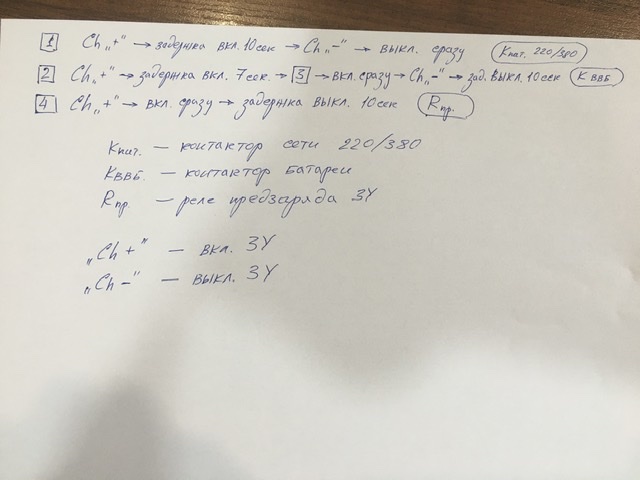

После долгих терзаний всё таки решил делать все «по науке». Смонтировал логику управления зарядным устройством. На тех программируемых реле времени которые показывал папу страниц назад. Переделывал правда схему пару раз, уменьшив количество доп реле до одного.
Собственно алгоритм работы уже описывался:
При поступлении команды charge от CarPC на включения режима зарядки сразу срабатывает реле предзаряда для зарядных модулей на 5-7 сек., затем ещё через пару сек. срабатывает контактор подключающий ВВБ к выходу зарядных модулей и ещё через 2-3 сек. срабатывает трёхфазный контактор сети 220/380
При поступлении команды от CarPC на отключение режима зарядки сразу же отключается контактор сети 220/380 затем через 5-7 сек. контактор ВВБ-ЗУ.
Вроде все возможные комбинации протестировал - всё норм.
Фото и пояснения ниже:
120F5343-2785-4124-A1F2-9B68937C1AAD.jpeg [ 109.76 КБ | Переглядів: 12123 ]

#127267Повідомлення 13 черв 2022, 17:15
Это не отчёт о проделанной работе. Это один из вариантов решения такого рода вопросов. Понимаю, что даже средней руки электронщик слепил бы такую логику на каком нибудь мк и впихнул бы его в спичечный коробок,
но я не дотягиваю до такого уровня… поэтому и использую «доисторические» методы.
Ну а вдруг и такой архаизм кому нибудь сгодится :D

Итак техзадание такое:
Необходимо иметь один вход (управления) и три выхода.
Командный сигнал на начало режима подготовки зарядного устройства и его включение в виде +12В подаётся на вход. Алгоритм работы выходов при этом такой:
выход 1 задержка включения 5сек., по истечении - выкл. (это управление реле предзаряда зарядного устройства)
выход 2 задержка включения 7сек. и остаётся во включённом состоянии пока присутствует на входе +12В (это управление силовым контактором подключающим батарею к высоковольтному выходу зарядного устройства)
выход 3 задержка включения 10сек. и остаётся во включённом состоянии пока присутствует на входе +12В (это управление контактором, подающим питание от сети 220 или 380В на вход зарядного устройства)
Отсчёт времени для каждого из выходов начинается с момента появления на входе командного сигнала +12В
При исчезновении командного сигнала алгоритм работы выходов такой:
выход 1 уже отключён после 5сек. предыдущего цикла
выход 2 задержка выключения 10сек.
выход 3 выключается сразу при исчезновении входного сигнала +12В
Выходы должны обеспечивать нагрузку в виде силовых контакторов
Не скажу точно, но думаю 150-200мА будет достаточно.
…ну вот шо то типа такого :D
Не уверен, что понятно описал, но как есть…
