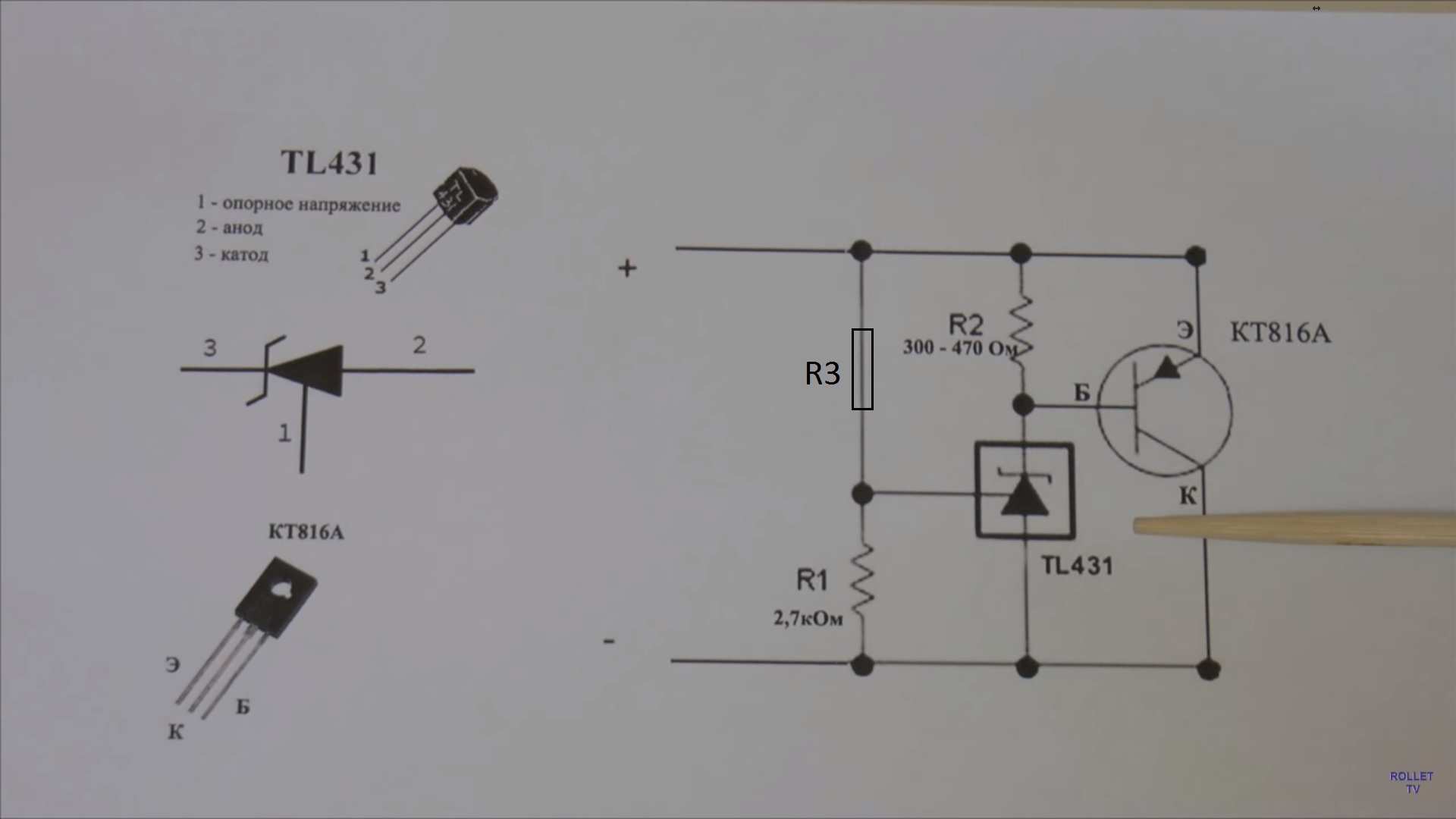

Хочу обсудить довольно интересную тему балансировки ячеек, например при замене 12В СК АКБ на 4S LiFePO.
Примером служит это видео:
Если использовать ту же TL431 где решающие 2,5В, думаю можно сделать делитель напряжения, для лиферных 3,6В, т.е. подпаять (если мои расчеты верны) резистор R3 номиналом около 1,2кОм, а подстроечником вообще можно получается задавать порог срабатывания балансировки.
тл431.jpg [ 118.74 КБ | Переглядів: 9502 ]
В комментариях под видео, автор и другие люди писали выбор транзистора не имеет строгих ограничений и для токов по больше можно использовать КТ818.
Напомню, что с КТ816А и радиатором, ток балансировки при следующем напряжении между 1 и 2 ногой TL431:
ниже и равно 2,5В = 0мА;
при 2,52В = 20мА;
при 2,59В = 170мА;
при 2,71B = 460мА;
при 2,82B = 730мА.
Между TL431 и базой транзистора для безопасной эксплуатации необходимо включить резистор (смотри ниже) для ограничения тока.

В данной схеме вся лишняя энергия рассеивается на транзисторе.
С точки зрения надежность и схемотехнической правильности , это должен делать резистор, а транзистор выполнять роль ключа.
#40299Повідомлення 06 серп 2017, 18:45
Для этого и обсуждаем. Переделать схему можете?

Завести с выхода ключа на вход стабилитрона петлю гистерезиса через высокоомный резистор, и транзистор будет работать в ключевом режиме. Вместо резистора можно хоть лампочки на 6 вольт от мото использовать. Будет заодно тёплая ламповая индикация )
А я вот тоже сторонник транзистор греть.
Потому как это практичней (меньше деталей), и дешевле.
#40310Повідомлення 06 серп 2017, 21:01
Практичность и дешевлесть когда нибудь может вылезти боком.
Но будет поздно, ячейка будет угроблена.
У меня такой балансир

У меня подобная схема. Только транзисторы мощнее, установлены на радиаторах от ПК. Стоят вне АКБ. Зимой, при зарядке, можно обогревать небольшую комнату. 8)
Это дороже, так как транзистор работающий на таком токе в линейном режиме будет в разы дороже чем ключевой. Тем более цементированные резисторы, в отличии от транзисторов, позволяют держать на себе гораздо бОльшую температуру, а значит способны больше отводить с еденицы площади (компактнее размеры, и надежнее по перегреву). К тому же схема с резистором имеет полезное ограничение максимального тока (номиналом резистора), а просто транзистор с повышением напряжения на ячейке будет повышать ток пока не сгорит (если не поставить ему в базу ограничительный резистор индивидуально подобранный под коэфициент усиления транзистора, гемор ).
К тому же в схему без резистора просто так гистерезис не введешь, а по опыту гистерезисные балансиры балансируют быстрее.
И кстати, 6 вольтовые лампочки вместо шунтирующих сопротивлений -ПРЕКРАСНАЯ ИДЕЯ . Для разных мощностей может быть 2 -3 патрончика. ( я не догадался и потому проволочные сопротивления мотал)...............................
....И ещё : - ненадёжность работы балансиров с 5 и+ омными шунтирующим сопротивлением в том, что, даже сработав такой балансир уменьшает, но не прекращает заряда ячейки. Значит , не гарантирует от перезаряда. ............... Потому то и случаются ЧП, при зарядке на ночь..................
Потому мои балансиры и имеют сопротивления по 0,5 ома.
#40327Повідомлення 07 серп 2017, 09:48
Мы же рассматриваем только балансир, ток балансировки которого, превышает существенно ток БМС для 4s с балансирами. Использовать такой балансир конечно же только в паре с БМС, т.к., даже если бы была 100% гарантия от перезаряда, нужна же еще защита от переразряда ;)

Предложенная автором схема работоспособна. Преимущество ее в динамическом токе балансировки. Недостаток в следующем: если подать от зарядного ток, превышающий максимальный ток мощного транзистора, - последний выгорает. Проходящий через него ток составляет = ток зарядного + ток балансировки. Там происходят сложные процессы через этот транзистор.
Эта схема ограничивает зарядный ток.
#50277Повідомлення 20 січ 2018, 09:12
Дякував (ла) 420 Подякували 1155
Там отсутствует ограничение тока TL-ки, возможен перегрев и пробой, со всеми вытекающими...

собирал данную схему для литийполимера "монстров", работала отлично,только делителем подобрал порог включения 4.19в, для наглядности поцепил паралельно нагрузочному сопротивлению светодиод с резистором.правда пользовался раза три, сейчас батарея работает отлично без балансировки.
#50279Повідомлення 20 січ 2018, 09:44
Работает отлично - можно сказать после того, как устройство реально поправило разбалансированную батарею.
