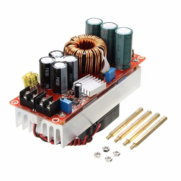

нашел на проме.юа интересную штуку:
Повышающий преобразователь с регулировкой напряжения, тока, 8-60В до 12-83В 1200 Вт мощностью. в принципе, на мой дилетантский взгляд, это получается довольно интересный вариант по изготовлению простеньких и мега-бюджетных батареек для электровелов и детских электромобильчиков, в которых ток контроллера не превышает 20А из лифовских консервов и отдельных параллельно соединенных пакетов-монстров, или я ошибаюсь?
Кто-нибудь сталкивался с подобной электроникой? есть ли возможность перепаять схему на входящее 3,7-4 вольта?
#60443Повідомлення 11 черв 2018, 17:04
PaUlo Для обсуждения чего либо нужно хотя бы ссылку дать чтобы технические характеристики увидеть, а не по вашей обрывочной информации гадать.
По теме: Обычно у таких преобразователей ограничение тока именно по входу (20А*60в=1200W, указывается это пиковое значение для развода .....), т.е. на своих 8в и 20А они съедятвозьмут 160 Вт, а выдадут итого меньше за вычетом КПД, причем чем ниже входное напряжение тем хуже КПД. Опустить ниже 8в вряд ли получится, ключи меньшим напряжением не раскачаете (полуоткрытыми будут и погорят).
Короче тема бред, на русском форуме это "открытие" стабильно постится новичками приблизительно раз в квартал, с сезонными обострениями.

Я такую приблудку заказал с полмесяца назад для экспериментов. Валяется у меня без дела маленький триммер для стрижки травы, от постоянки он тоже норм крутится, даже от 12 вольт, вот этой повышайкой попробую его покрутить и батарейкой от шууповерта. Не пойдет, так на что другое пригодится, например на подзаряд пусковых ионисторов до 16,2 вольт.

PaUlo писав(ла):
Вы стали жертвой китайской системы мер и весов. Все ватты из подобных сообщений нужно делить хотя бы на 10.
Одного взгляда достаточно чтобы это понять, если бы вы вплотную занимались источниками питания и разными преобразователями..
#60477Повідомлення 12 черв 2018, 07:33
Звідки: Украина. Подольск
А вот не нужно так категорично заявлять, что нужно делить хотя бы на 10.
Я аналогичные, но на 600Вт пользовал, вполне годные штуки. Обсуждаемая сможет прокачать 1200Вт при 60В на входе. И чем меньше разница напряжений вход-выход, тем выше КПД.
А так, если пытаться с 8В получить 83В и говорить что нужно делить показатели на 10, то это просто непонимание принципов работы Step-Up преобразователя
#60482Повідомлення 12 черв 2018, 08:36
Я китайские параметры обычно делю на 2, т.е., если мне нужен преобразователь на 10А, то ищу на 20.
Данный образец тоже вряд ли долговременно сможет работать при токе больше 15А, так что 600-800W (при 60В) ему будет в самый раз. А при 8В это 120W.

18063788002109141942.jpg [160.59 КБ]
Завантажень: 3
Они ещё есть у китайцев на 1500ватт, точно такие, с дополнительным радиатором на микросхемах и вентилятором.
Хотя, нет. Ещё есть отличия, феррит потолще...
