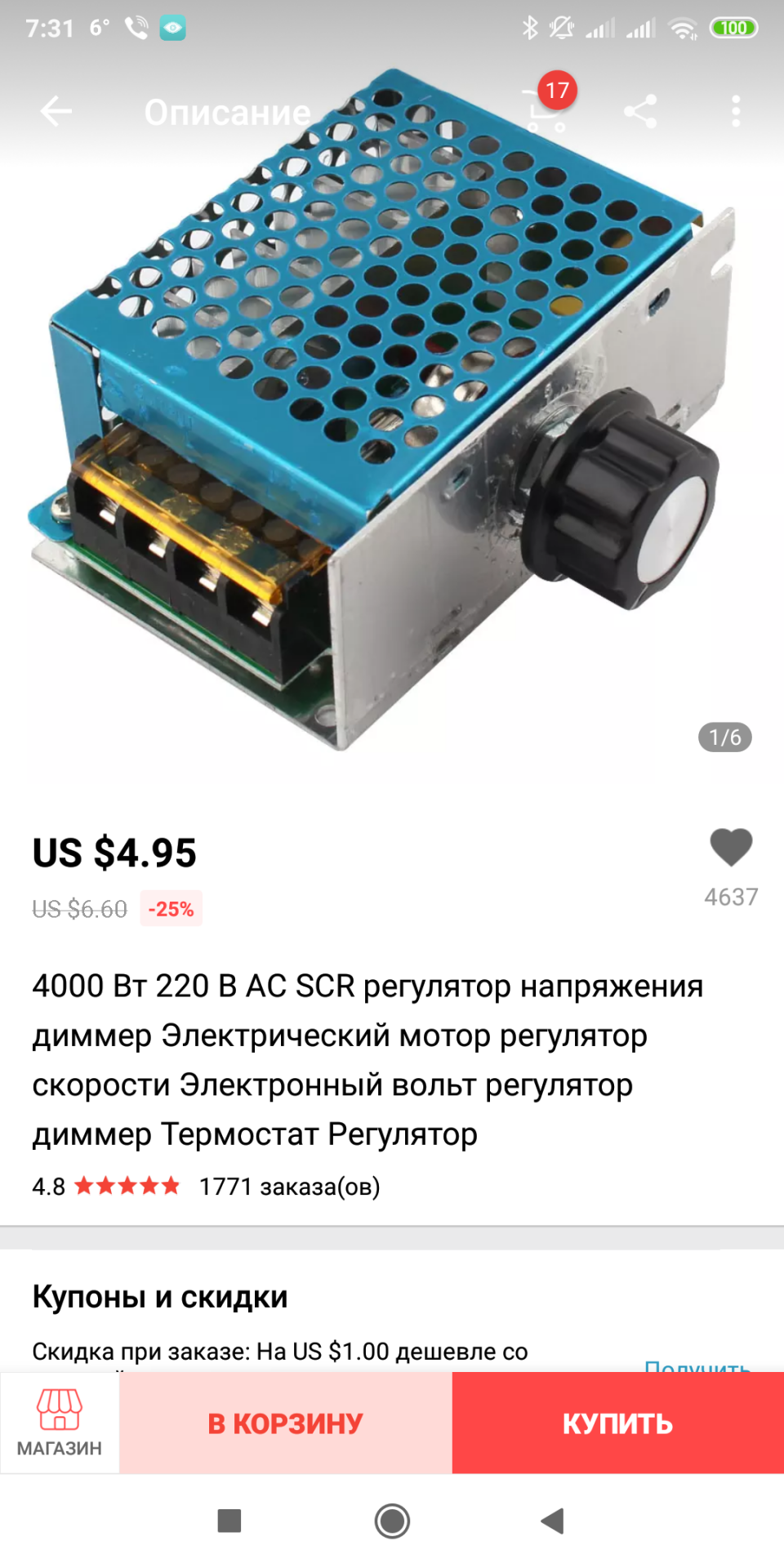

Это типа диммера + диодный мост на выходе?
Screenshot_2019-10-20-07-31-52-439_com.alibaba.aliexpresshd.png [ 926.41 КБ | Переглядів: 17479 ]
