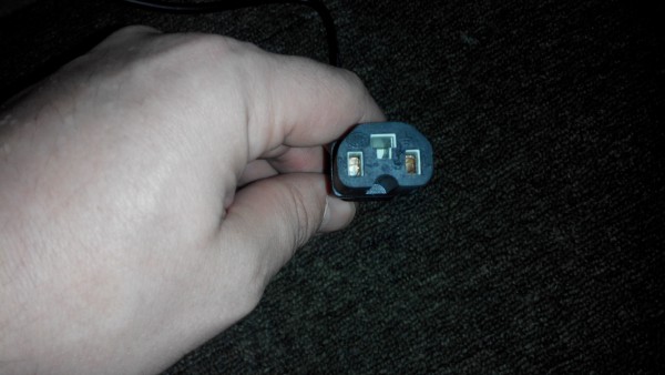

касательно разъемов - на выходе у ЗУ стоит штатное гнездо на 220В:

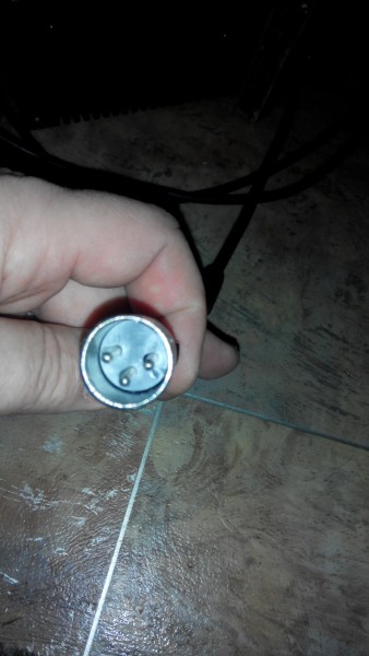

штекер на штатной зарядке для электро самоката такой:
IMG_20141204_072441.jpg [ 654.06 КБ | Переглядів: 18248 ]
путем небольших махинаций был сделан переходник:
IMG_20141209_201601.jpg [ 1.21 МБ | Переглядів: 18248 ]

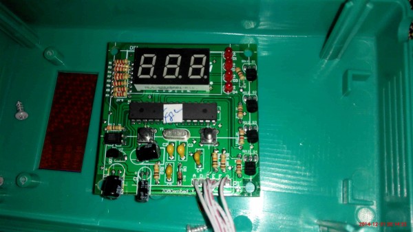

Эх... зачесались руки и произвел вскрытие зарядки :)
charg1.jpg [ 351.17 КБ | Переглядів: 18151 ]
ind.jpg [ 269.21 КБ | Переглядів: 18151 ]
Можно ли из нее выжать поболее ток заряда? Кто поможет - тому отдельная печенюшка :wink:

На снимке charg1.jpg внизу посредине есть оптрон (я так думаю) подписанный как PC1. Нужно регулировать сопротивления, к которым он подключён. Предположительно справа от него, маркированное как R11.
Но мои советы сродни с шарлатанством лечения по фотографии. Чтоб помочь нужно "пошупать и померять".

О каком задающем генераторе Вы говорите?На каких транзисторах?
Там связка Ка3842,которая работает в пределах 100% рабочего цикла и и ключ-полевик.Вот по полевику и нужно смотреть вых мошность.Также посмотреть номинал токового резистора в цепи между полевиком и минусом схемы-он задает ограничение вых тока всего блока питания-на схеме сразу возле радиатора -номинал вроде 0,82Ом.
На lm324 скорее всего собран узел автоотключения .
Кстати,какя марка полевика на радиаторе? Какую мощность нужно?
Сопротивление ненужно трогать в цепи оптопары-оно задает ток через неё.Вых напряжение регулируется резистором в цепи управления регулируемого стабилитрона TL431-установлен возле С9.Возможно 2 спаяных последовательно резистора и влияют на вых напряжение.
