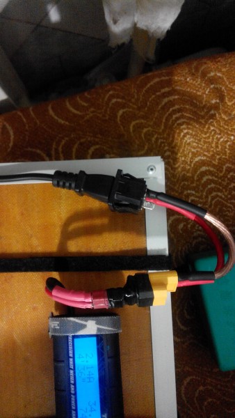

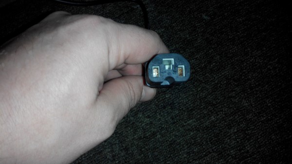

касательно разъемов - на выходе у ЗУ стоит штатное гнездо на 220В:
IMG_20141204_072417.jpg [ 609.44 КБ | Переглядів: 18495 ]

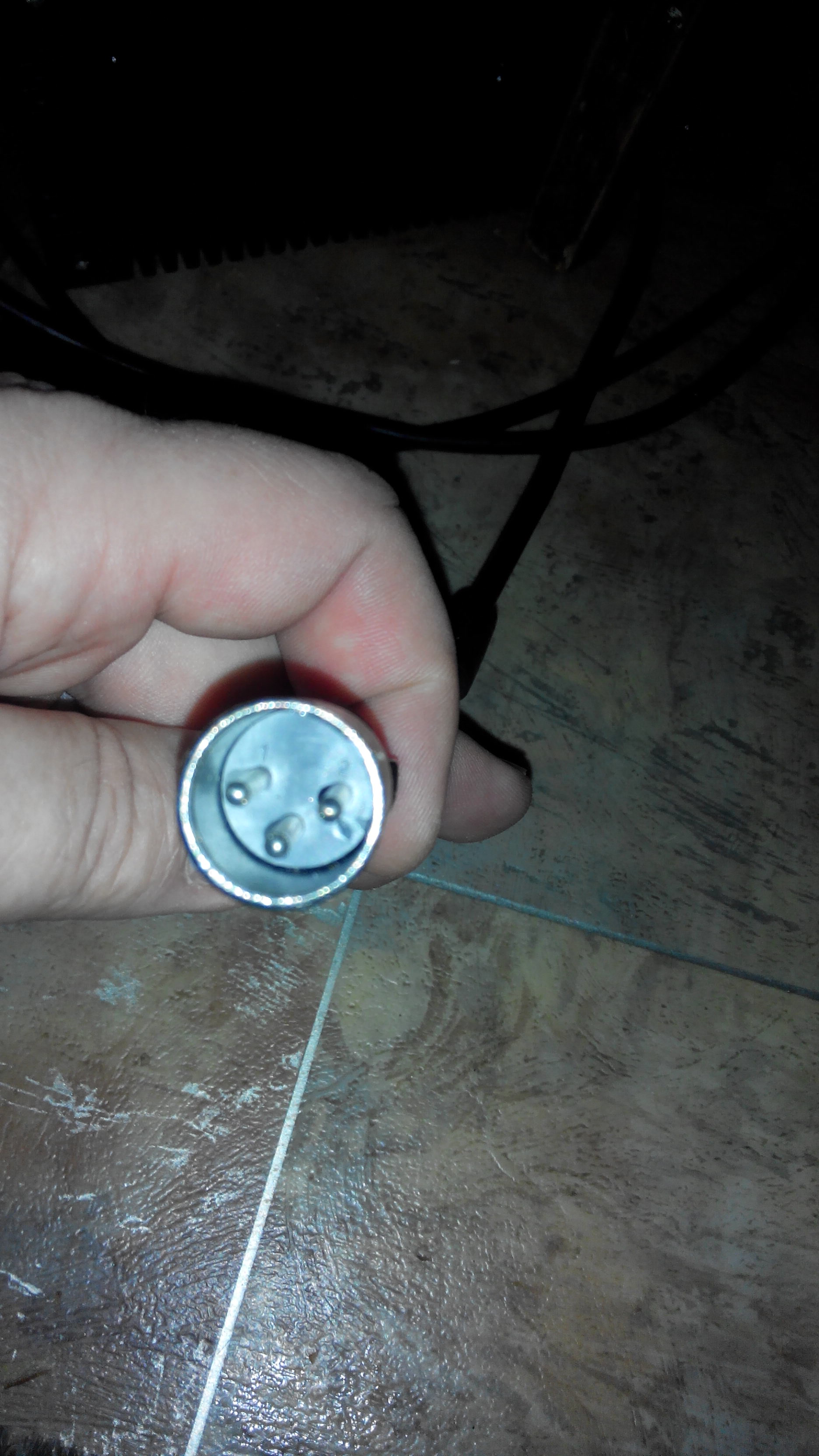

штекер на штатной зарядке для электро самоката такой:
IMG_20141204_072441.jpg [ 654.06 КБ | Переглядів: 18495 ]

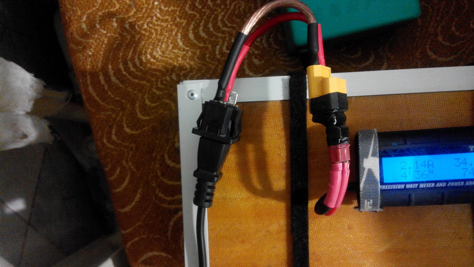

путем небольших махинаций был сделан переходник:
IMG_20141209_201601.jpg [ 1.21 МБ | Переглядів: 18495 ]
Начало зарядки:
https://www.youtube.com/watch?v=dbLZzo8 ... e=youtu.be
Для контроля параметров зарядки между ЗУ и АКБ был включен ваттметр.
Как видно, индикация тока на ЗУ постоянно прыгает, при этом на ваттметре индикация тока остается остается неизменной. Возможно это связано со схемотехникой индикации реализованной в ЗУ.
Окончание зарядки, результаты:
https://www.youtube.com/watch?v=-VetkzO ... e=youtu.be
По данным ЗУ залито 16,1Ач, по данным ваттметра - 15,917Ач. Разница до 0,2Ач вполне приемлемая.
Напряжение в конце заряда по данным ЗУ -41,5, по данным ваттметра - 41,6.
Время зарядки полностью разряженного (имеется в виду отключение АКБ посредством BMS в конце разряда) АКБ LiPo 36V/16Ah составило 8 часов.
Подводя небольшой итог можно сказать, что при цене в 50$ функционал ЗУ с индикацией параметров заряда вполне заслуживает внимания.

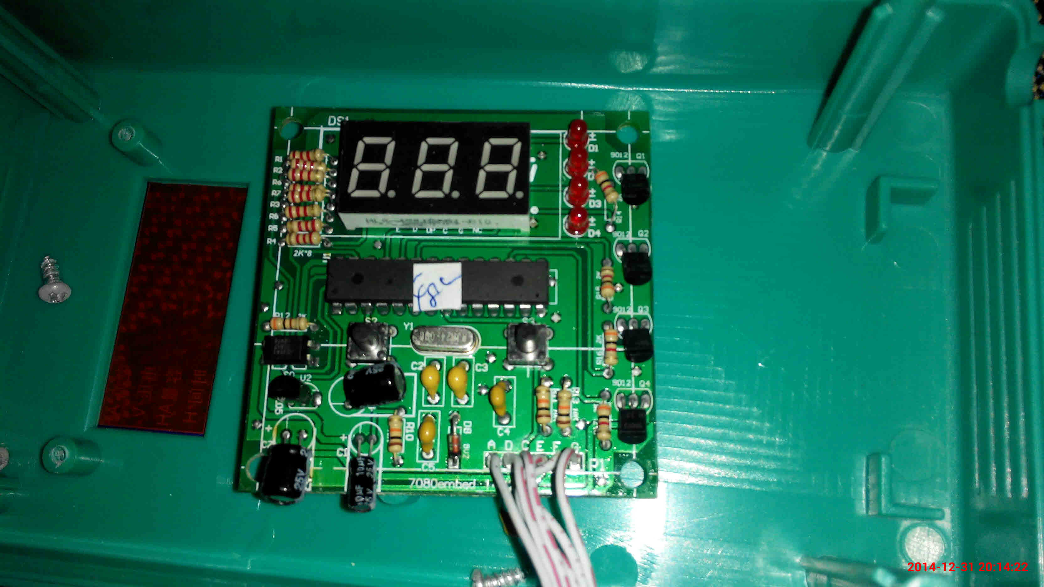

Эх... зачесались руки и произвел вскрытие зарядки :)
charg1.jpg [ 351.17 КБ | Переглядів: 18398 ]
ind.jpg [ 269.21 КБ | Переглядів: 18398 ]
Можно ли из нее выжать поболее ток заряда? Кто поможет - тому отдельная печенюшка :wink:

В таких системах транзисторы в задающем генераторе ставят с минимальными характеристиками - лишь бы не сгорали. Так что если и можно накрутить, то не более чем на 5-15%

На снимке charg1.jpg внизу посредине есть оптрон (я так думаю) подписанный как PC1. Нужно регулировать сопротивления, к которым он подключён. Предположительно справа от него, маркированное как R11.
Но мои советы сродни с шарлатанством лечения по фотографии. Чтоб помочь нужно "пошупать и померять".
О каком задающем генераторе Вы говорите?На каких транзисторах?
Там связка Ка3842,которая работает в пределах 100% рабочего цикла и и ключ-полевик.Вот по полевику и нужно смотреть вых мошность.Также посмотреть номинал токового резистора в цепи между полевиком и минусом схемы-он задает ограничение вых тока всего блока питания-на схеме сразу возле радиатора -номинал вроде 0,82Ом.
На lm324 скорее всего собран узел автоотключения .
Кстати,какя марка полевика на радиаторе? Какую мощность нужно?
Сопротивление ненужно трогать в цепи оптопары-оно задает ток через неё.Вых напряжение регулируется резистором в цепи управления регулируемого стабилитрона TL431-установлен возле С9.Возможно 2 спаяных последовательно резистора и влияют на вых напряжение.
