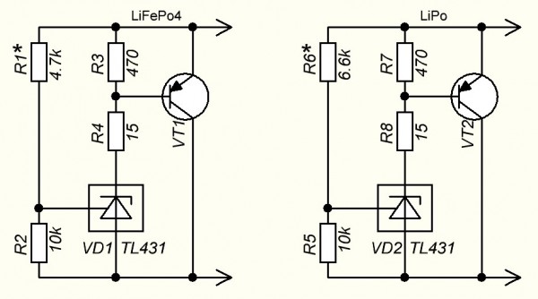

Хочу обсудить довольно интересную тему балансировки ячеек, например при замене 12В СК АКБ на 4S LiFePO.
Примером служит это видео:
Если использовать ту же TL431 где решающие 2,5В, думаю можно сделать делитель напряжения, для лиферных 3,6В, т.е. подпаять (если мои расчеты верны) резистор R3 номиналом около 1,2кОм, а подстроечником вообще можно получается задавать порог срабатывания балансировки.
тл431.jpg [ 118.74 КБ | Переглядів: 12360 ]
В комментариях под видео, автор и другие люди писали выбор транзистора не имеет строгих ограничений и для токов по больше можно использовать КТ818.
Напомню, что с КТ816А и радиатором, ток балансировки при следующем напряжении между 1 и 2 ногой TL431:
ниже и равно 2,5В = 0мА;
при 2,52В = 20мА;
при 2,59В = 170мА;
при 2,71B = 460мА;
при 2,82B = 730мА.
Между TL431 и базой транзистора для безопасной эксплуатации необходимо включить резистор (смотри ниже) для ограничения тока.

В данной схеме вся лишняя энергия рассеивается на транзисторе.
С точки зрения надежность и схемотехнической правильности , это должен делать резистор, а транзистор выполнять роль ключа.
#40299Повідомлення 06 серп 2017, 18:45
Для этого и обсуждаем. Переделать схему можете?

Предложенная автором схема работоспособна. Преимущество ее в динамическом токе балансировки. Недостаток в следующем: если подать от зарядного ток, превышающий максимальный ток мощного транзистора, - последний выгорает. Проходящий через него ток составляет = ток зарядного + ток балансировки. Там происходят сложные процессы через этот транзистор.
Эта схема ограничивает зарядный ток.
#50277Повідомлення 20 січ 2018, 09:12
Там отсутствует ограничение тока TL-ки, возможен перегрев и пробой, со всеми вытекающими...
Правильно так:

собирал данную схему для литийполимера "монстров", работала отлично,только делителем подобрал порог включения 4.19в, для наглядности поцепил паралельно нагрузочному сопротивлению светодиод с резистором.правда пользовался раза три, сейчас батарея работает отлично без балансировки.
#50279Повідомлення 20 січ 2018, 09:44
Работает отлично - можно сказать после того, как устройство реально поправило разбалансированную батарею.
