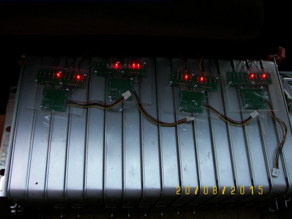

наконец-то в моем втором Ситроене саксо появились БМС-ки,спасибо Геннадию!!!Всё прекрасно работает,это пока ещё "сырой" вариант,в ближайшем будущем он обрастет новыми опциями.Балансир можно отконфигурировать для балансировки 5- 10 ячеек.Контроль по перенапряжению на ячейке:
верхний предел от 4.15 V до 4.5 V шаг установки 50 mV.

Что-то они маленькие какие-то. Какой у них ток балансировки?

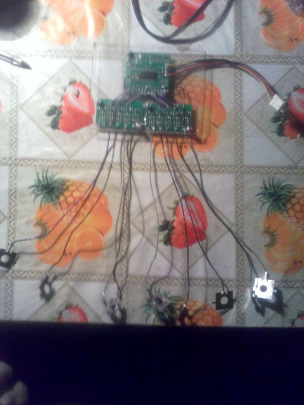

сама плата балансирует током 20мА на ячейку,а с платой усиления ток балансировки не ограничен.У меня стоят платы усиления на 300 мА на одну ячейку.Блок балансиров на 10 ячеек состоит из основной платы (размером 5Х5 см) и двух плат усиления тока балансировки(размером 3х5 см).Если на 5 ячеек то одна плата усиления балансировки,соответственно.Хвостики с разъёмами для программирования и снятия информации.Так же есть возможность предотвращения глубокого разряда ячеек,функция отключения зарядного устройства,контроль температуры ячеек,визуализация напряжения каждой ячейки,все эти функции доступны через кабель с разъёмом,но пока не задействованы.

......Я так и не могу понять, как , если балансировка -шунтирование происходит миллиамперами, то , как некий усилитель эти миллиамперы усиливает до 5ти-10ти ампер ? Каким образом , от одного источника , без мощных шунтов ?

В двух словах в микросхеме на каждую ячейку стоит транзистор который может через шунт стравливать только 20мА больше не позволяет мощность транзистора или управлять более мощным транзистором с более мощным шунтом эти 2 детали и есть усилитель соответствено транзистор и шунт подбирается под нужный ток.
