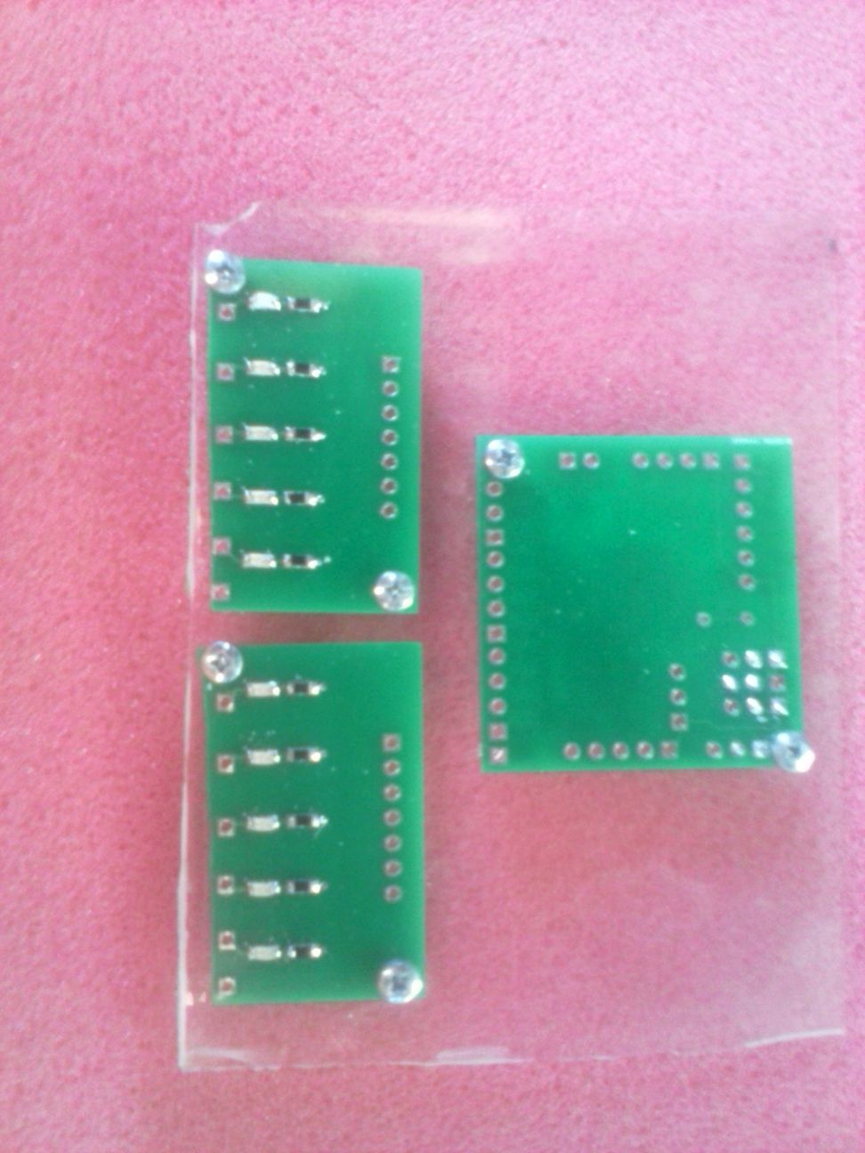

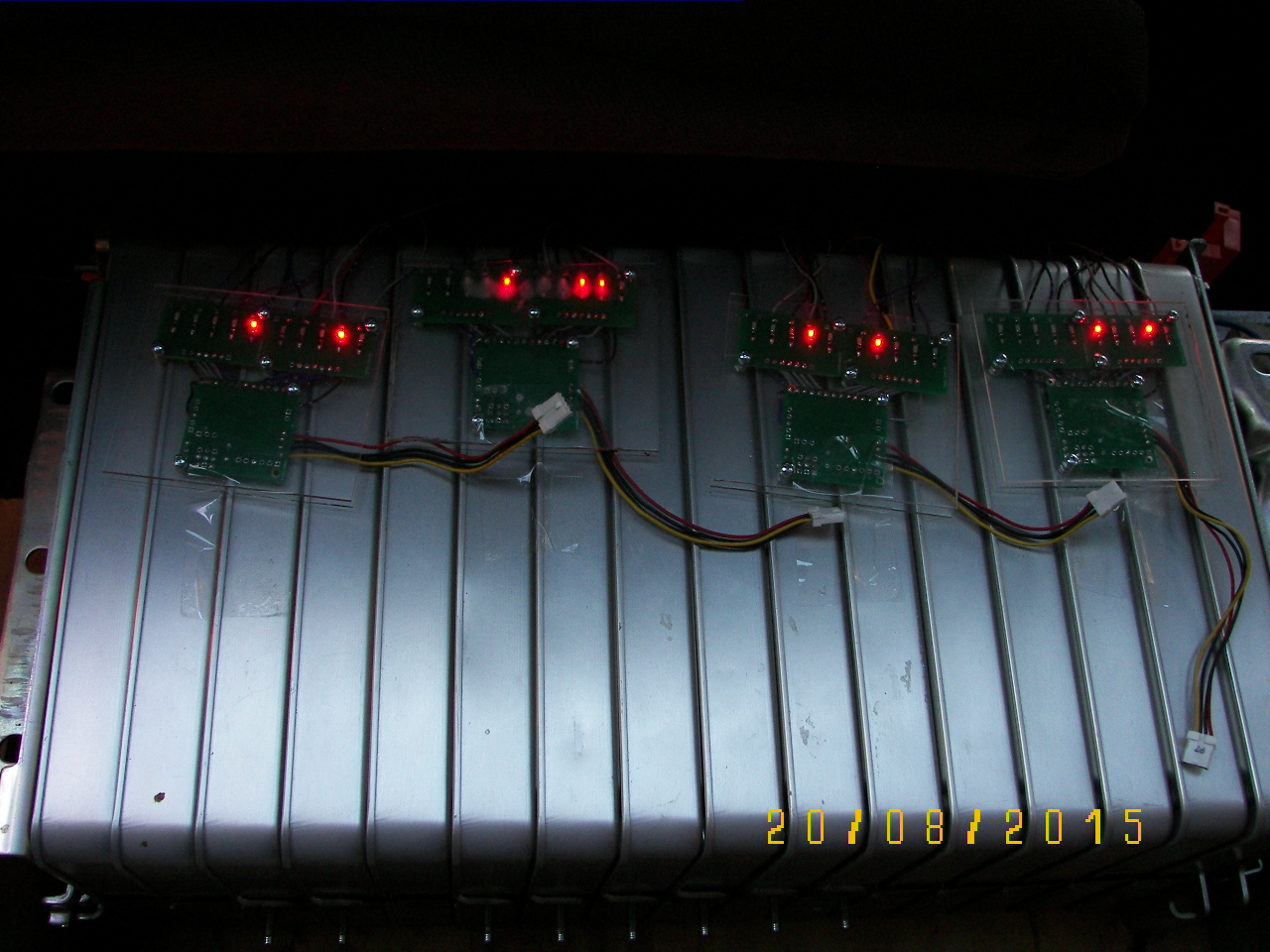

наконец-то в моем втором Ситроене саксо появились БМС-ки,спасибо Геннадию!!!Всё прекрасно работает,это пока ещё "сырой" вариант,в ближайшем будущем он обрастет новыми опциями.Балансир можно отконфигурировать для балансировки 5- 10 ячеек.Контроль по перенапряжению на ячейке:
верхний предел от 4.15 V до 4.5 V шаг установки 50 mV.

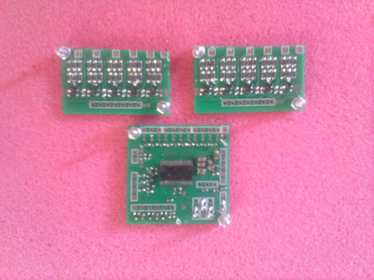

Что-то они маленькие какие-то. Какой у них ток балансировки?
 Заголовок повідомлення: Re: БМС-ки для моего второго Ситроена.
#12045Повідомлення 20 серп 2015, 20:19
сама плата балансирует током 20мА на ячейку,а с платой усиления ток балансировки не ограничен.У меня стоят платы усиления на 300 мА на одну ячейку.Блок балансиров на 10 ячеек состоит из основной платы (размером 5Х5 см) и двух плат усиления тока балансировки(размером 3х5 см).Если на 5 ячеек то одна плата усиления балансировки,соответственно.Хвостики с разъёмами для программирования и снятия информации.Так же есть возможность предотвращения глубокого разряда ячеек,функция отключения зарядного устройства,контроль температуры ячеек,визуализация напряжения каждой ячейки,все эти функции доступны через кабель с разъёмом,но пока не задействованы.

Однако, очень прошу Автора, выложить на форуме, не электронные подробности , а сам принцип - алгоритм новшества.
......Я так и не могу понять, как , если балансировка -шунтирование происходит миллиамперами, то , как некий усилитель эти миллиамперы усиливает до 5ти-10ти ампер ? Каким образом , от одного источника , без мощных шунтов ?
В двух словах в микросхеме на каждую ячейку стоит транзистор который может через шунт стравливать только 20мА больше не позволяет мощность транзистора или управлять более мощным транзистором с более мощным шунтом эти 2 детали и есть усилитель соответствено транзистор и шунт подбирается под нужный ток.

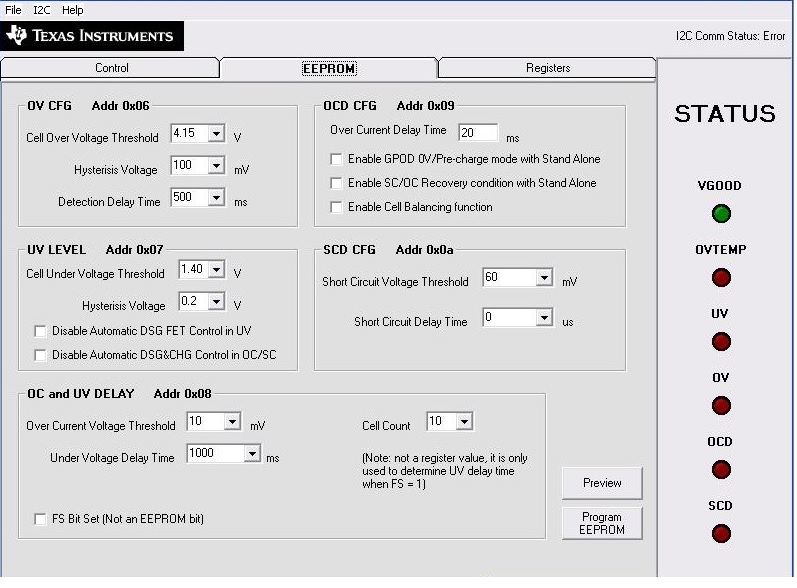

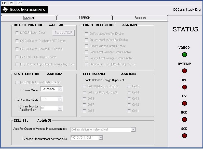

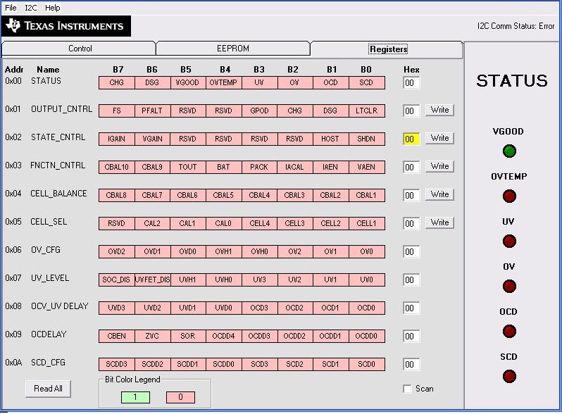

Есть устройство ev2300 к которому подключается этот хвостик (обмен по протоколу I2C) и через него к USB. К чипу прилагается программа от производителя для настройки! С помощью программы производится настройка путем изменения в нем регистров которые он запоминает.
В дальнейшем в планах подключать все платы (хвостики) к другой плате с экраном и выводить в нужном формате данные! Плата умеет
балансировать,отключать заряд по установленной верхней границе 4.15-4.5 с шагом 0.05(не задействовано),отключать разряд по нижней границе 1.4-2.8(не задействовано),мереть температуру,замерять шунт, мереть напряжение отдельной ячейки и всей сборки и тд.
