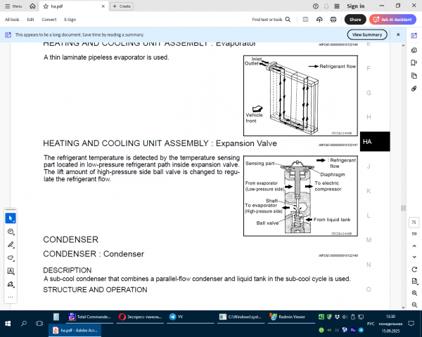

в двс где как - у кого прям в печке перед испарителем где со стороны мотора прям на моторном щите. выглядит как брусок алюминия сверху круглая шляпка нержавеющая а на теле под ней - две дырки тонкая внизу и толстая поближе к шляпке. одна дырка на вылет а вторая какбы ступенькой. в лифе с тепловым насосом его нет :) а без теплового насоса - есть

У меня датчик давления вкручен во в такой коллектор. Это и есть тот самый трв ?
