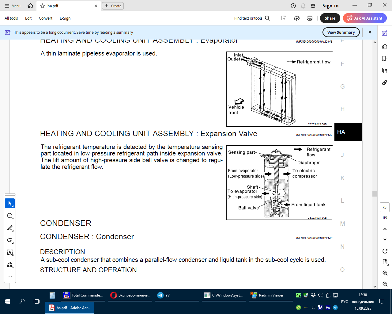

если коротко - апарат следящий чтоб испаритель был максимально полно затоплен жидким фреоном но при этом успевал выкипеть весь. это иголочка - жиклер который с одной стороны имеет мембрану реагирующую на температуру толстой трубки всаса а с другой стороны мембраны - собственно давление в этой самой трубке и пружинка. тоесть когда фреона в испарителе мало - на входной трубке всаса компрессора вопервых будет низкое давление а во вторых большая температура т.к. кипение закончилось а площадь радиатора нет и там пары фреона нагреваются до бОльших температур чем температура фазового перехода при текущем давлении - мембрана получает бОльшее усилие от температуры и нажимает на головку ниппеля тем самым открывая бОльший проток жидкого фреона из ресивера/конденсатора - давление подрастает и давит на обратную сторону мембраны плюс там пружина помогает - больше фреона - температура упала, давление возросло - мембрана стала слабее давить на золотничек и поток фреона уменьшается. таким образом это механически самоподдерживающаяся система реагирующая на интенсивность притока тепла и когда тепла много - она дает бОльший проток фреона в испаритель а когда тепла совсем мало(минимальный вентилятор холодно на улице) - фреона оно перепускает почучуть но всегда - вся площадь теблообменника работает и почти везде должен быть кипящий жидкий фреон ибо именно он отбирает тепло на изменение фазового перехода и там где его нет - теплообменник по сути не работает. это может быть и не механическая а электронная система с грубо говоря краником с шаговым моторчиком и проц смотря на давление температурыи т.д. - решает приоткрыть краник или призакрыть.

Спасибо,в общих чертах понятно. А в обычных автомобильных (с ДВС) системах кондиционирования этот самый трв где расположен и что собой представляет ?

в двс где как - у кого прям в печке перед испарителем где со стороны мотора прям на моторном щите. выглядит как брусок алюминия сверху круглая шляпка нержавеющая а на теле под ней - две дырки тонкая внизу и толстая поближе к шляпке. одна дырка на вылет а вторая какбы ступенькой. в лифе с тепловым насосом его нет :) а без теплового насоса - есть

У меня датчик давления вкручен во в такой коллектор. Это и есть тот самый трв ?
