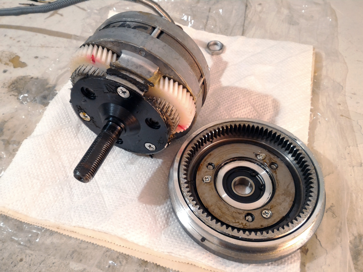

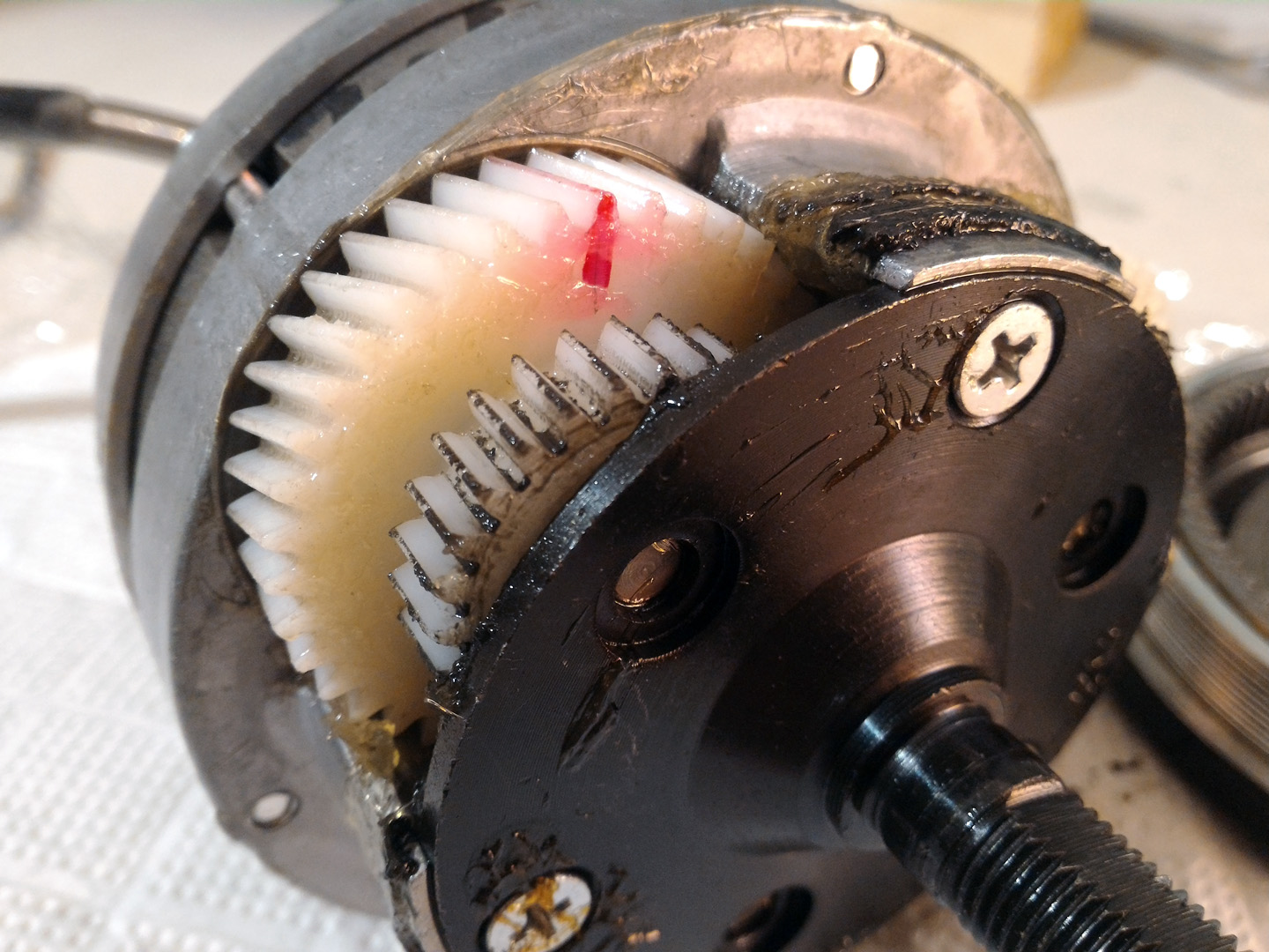

Собственно, вот и фотки открытого мотора, это приблизительно спустя 5000км бережной эксплуатации. Новыми я шестерни не видел, сравнить не могу, но вроде бы они в норме:

А разобрать мотор пришлось, поскольку слева обнаружился шат оси. Подумал, что пора менять подшипник, а получается - в его внутреннем кольце люфтит полуось. Зазор до 0,1мм - так почти не проявляется, но на ободе уже ощутимо, раньше такого не замечал. Сам подшипник в идеале. Пока решаю, что делать - или оставить как есть и наблюдать, или пробовать что-то колхозить для уплотнения посадки... :?

Там небольшой люфт с завода идет,все таки две оси...

Ок, понял, всё логично :) . Хотя на оси в том месте для подшипника есть легкие потертости, но глубоких нету, значит - так и было. Тогда спокойно соберу всё обратно, заодно добавлю смазки под муфту (коронная шестерня уже начинает шелестеть об крышку).
