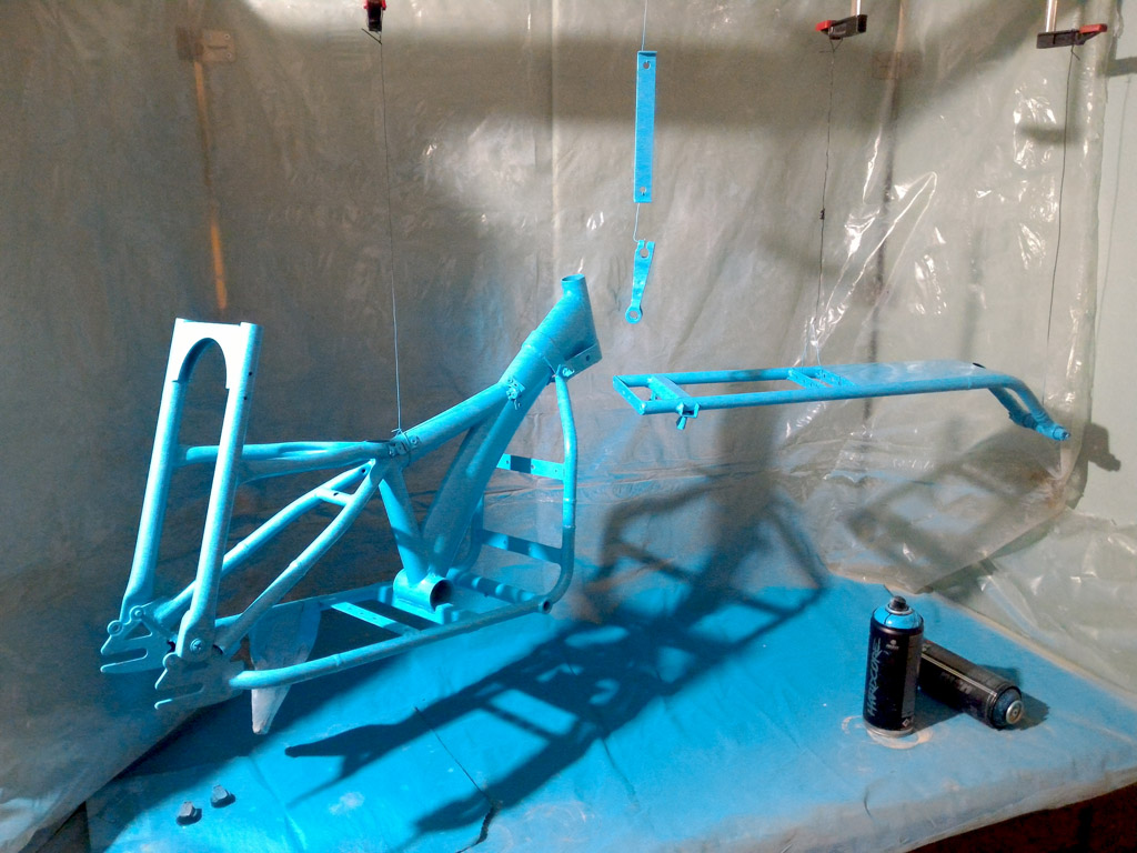

Определенный этап постройки байка в минимально-ездовой комплектации завершен, он на ходу :D . До сборки заснял только грунтовку и покраску:
Коментарій до файлу: Покраска...
P_20190427_215926_1.jpg [ 214.55 КБ | Переглядів: 153533 ]
После двух тестовых выездов, третий - сразу на OldCarLand, очень хотелось успеть и поучаствовать :) Но это далеко не финальная версия миницикла, ещё предстоит дооборудовать байк всей необходимой светотехникой, и сумка с багажником там временно - по идее нужно закрыть всю рамную внутрянку, скоро возьмусь за изготовление жесткого корпуса.
