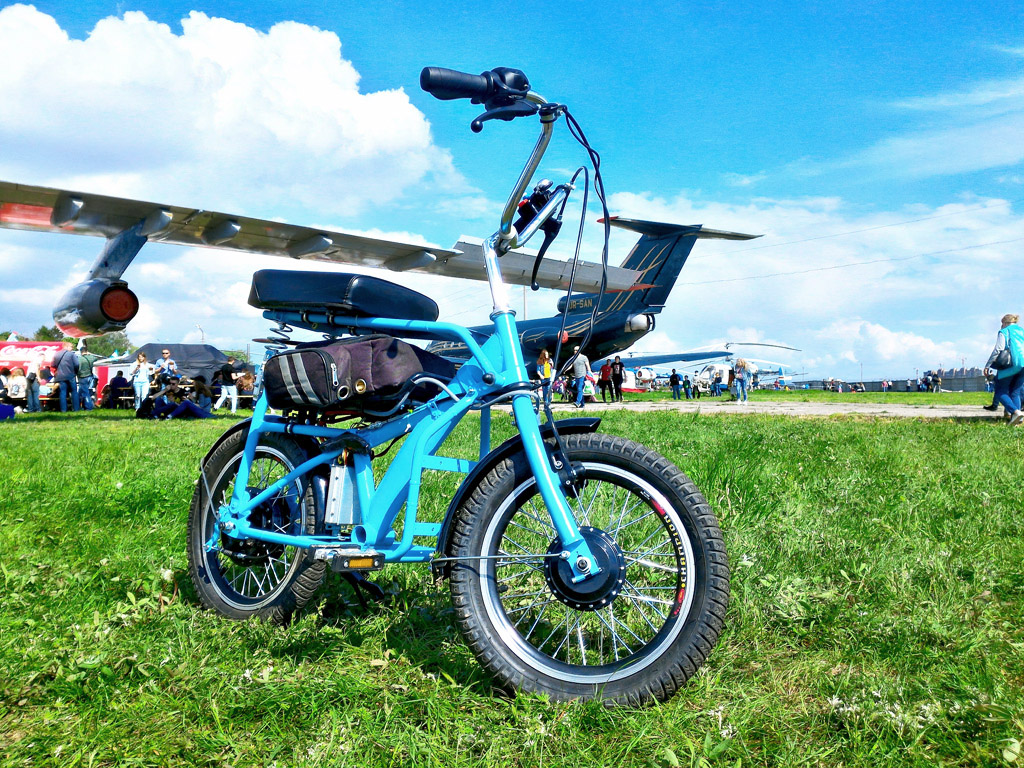

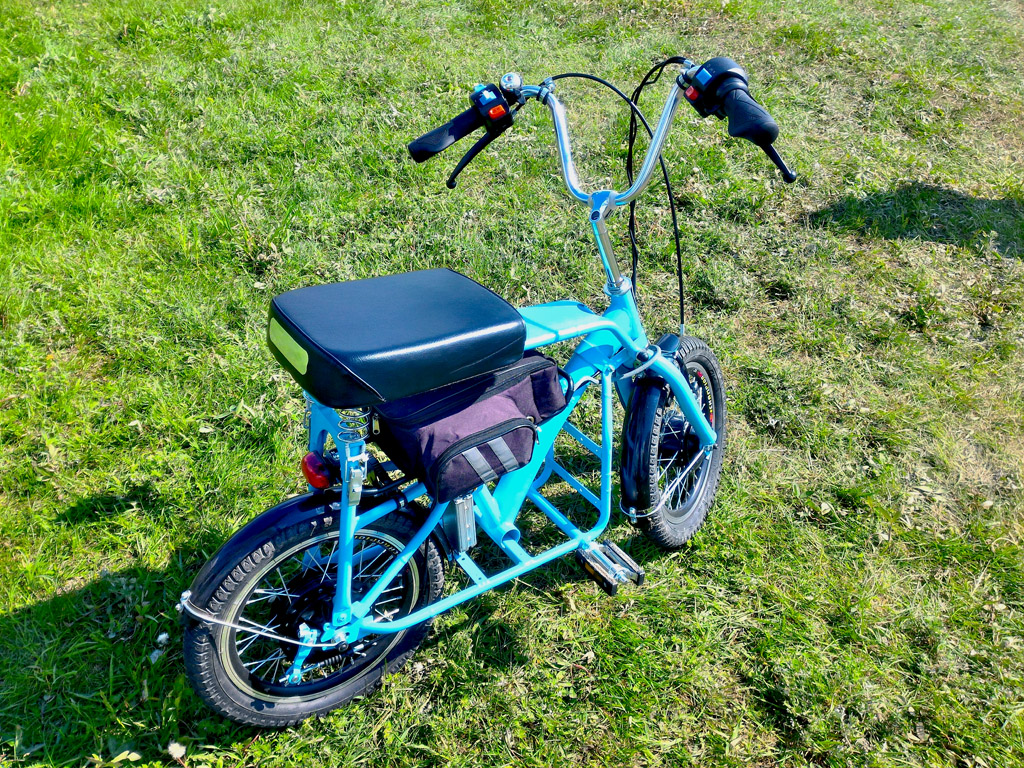

Определенный этап постройки байка в минимально-ездовой комплектации завершен, он на ходу :D . До сборки заснял только грунтовку и покраску:
Коментарій до файлу: Покраска...
P_20190427_215926_1.jpg [ 214.55 КБ | Переглядів: 142794 ]
После двух тестовых выездов, третий - сразу на OldCarLand, очень хотелось успеть и поучаствовать :) Но это далеко не финальная версия миницикла, ещё предстоит дооборудовать байк всей необходимой светотехникой, и сумка с багажником там временно - по идее нужно закрыть всю рамную внутрянку, скоро возьмусь за изготовление жесткого корпуса.
Коментарій до файлу: Минибайк на OldCarLand-2019
P_20190512_1_HDR.jpg [ 442.66 КБ | Переглядів: 142794 ]
P_20190512_2_HDR.jpg [ 631.71 КБ | Переглядів: 142794 ]

Не представляю, как можно сравнить велосипед с моим минициклом, но попытаюсь пробежаться по ключевым моментам.
Не спорю, что Gazelle придумали умные дяди, но дизайнеры по ходу куда-то эвакуировались - печалька, получился ашан-стайл.
Габарит моего байка по крайним точкам 119см. Газель намного длиннее, колеса 20 дюймов для меня слишком большие.
Сидуха там велосипедная, я на такую больше не сяду после своей мопедной. Руль-палка - тоже не моё.
Цепь с передачами минибайку ни к чему, мотор F100 очень тяговитый. И кстати - я люблю посадку, когда обе ступни на одном уровне, а не как с шатунами в классическом велике.
И самое главное - мне уже и не интересно купить готовый серийный велик. Это немножко другое направление. Тут фишка в самом процессе технического творчества и результате получить то, что максимально близко соответствует индивидуальным требованиям.
P.S. elektrod, из видов работ в проекте задействованы: сварка, слесарка, малярка, электромонтаж. Лепки что-то не припомню... :roll:
