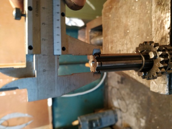

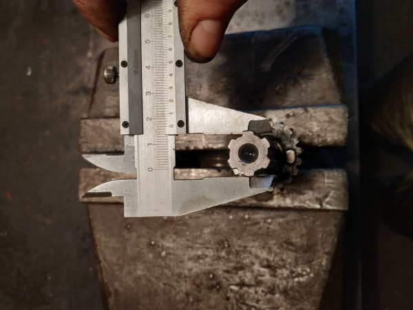

Подскажите кто знает? Есть готовое решение ? Нужна муфта на 6 шлицов, чтобы соединить вал кпп и мотора. ( Размеры шлицевой на фото). Нашел с трактора под НШ, но там размер 16*13, а мне надо 17*14. Может кто может изготовить?

та деталь которая девалась на вал КПП - это шестерня главной передачи и она по высоте короткая. Вал укоротить на кпп можно было, а вот на двигателе не рискнул. вал двигателя балансированный и если отрезать кусок шлицевой от него привело бы к вибрации. Короче говоря выточил шлицевую муфту под свои размеры. Цена на изделие с подбором материала, изготовлением, закалкой, шлифовкой под сальник -----1400 грн. 8O 8O 8O 8O Продолжение темы будет..... Сейчас застрял с переделкой сварочного инвертера под полуавтомат. Не могу изменить вольт-амперные характеристики в инвертере..... может кто поможет?

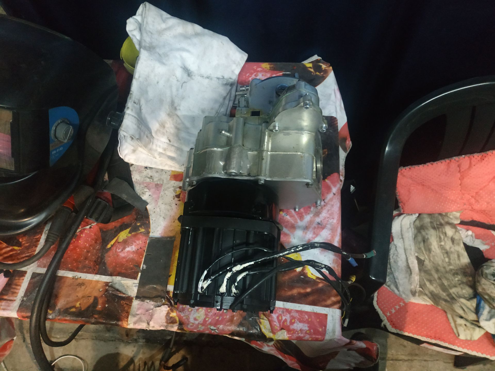

Давно не писал, но процесс идёт. Двигатель совмещён с КПП. Теперь установка на раму и померять обороты на передачах, но это ещё не всё, хочу сделать замеры от разных контроллеров оборотов ХХ. Есть два контроллера Kelly - первый, который рекомендует производитель, kbs 7218; второй - kls 7230. С недели займусь, сниму видео на работу от разных контроллеров и тогда надо будет выбрать с каким будет работать двигатель в дальнейшем.

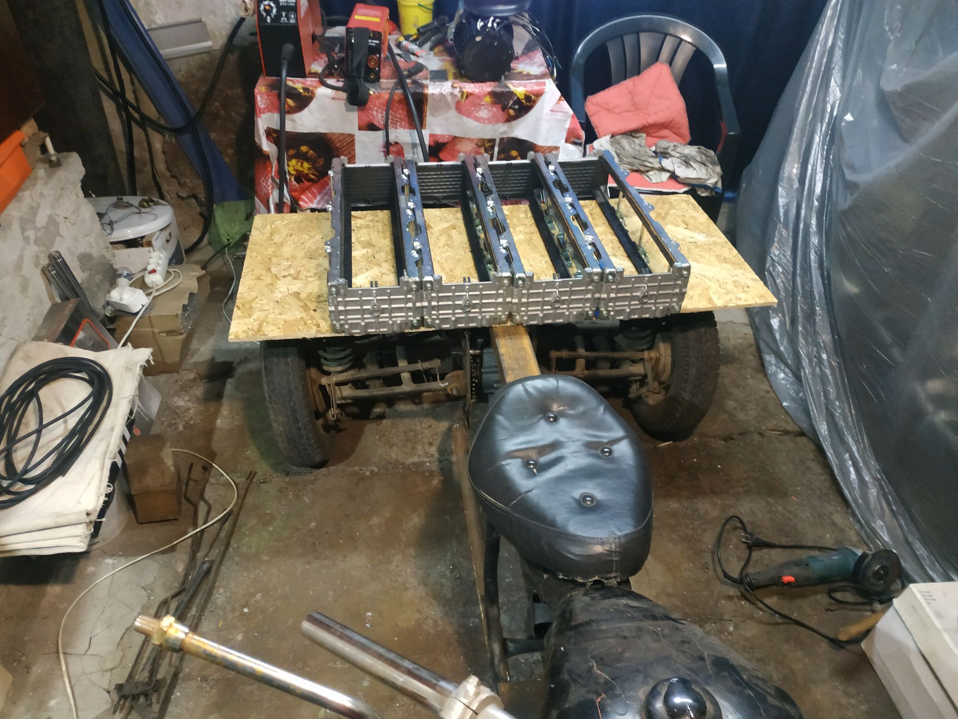

Ещё вопрос по компановке АКБ. Сделать отдельный короб на всю заднюю часть или всё же разбросать модулями ( монтажная коробка модуля на фото). У кого какие мысли? На такой высоте пассажиру сидеть нормально - ноги получаются " не у водителя на ушах".
Для вашего двигатель отлично подойдёт kls7230....

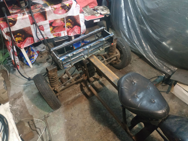

Решил собрать АКБ. Забрал с работы гнутый профиль, сделаю из него общий каркас для модулей ячеек, в дальнейшем на него будет установлено сиденье для пассажиров и соответственно кофр (багажник). В голове не рождается мысль по обвесу задней части трицикла : обшить алюминием или клеить из стекловолокна. У кого какие мысли? Вдруг попадались фото интересные ?

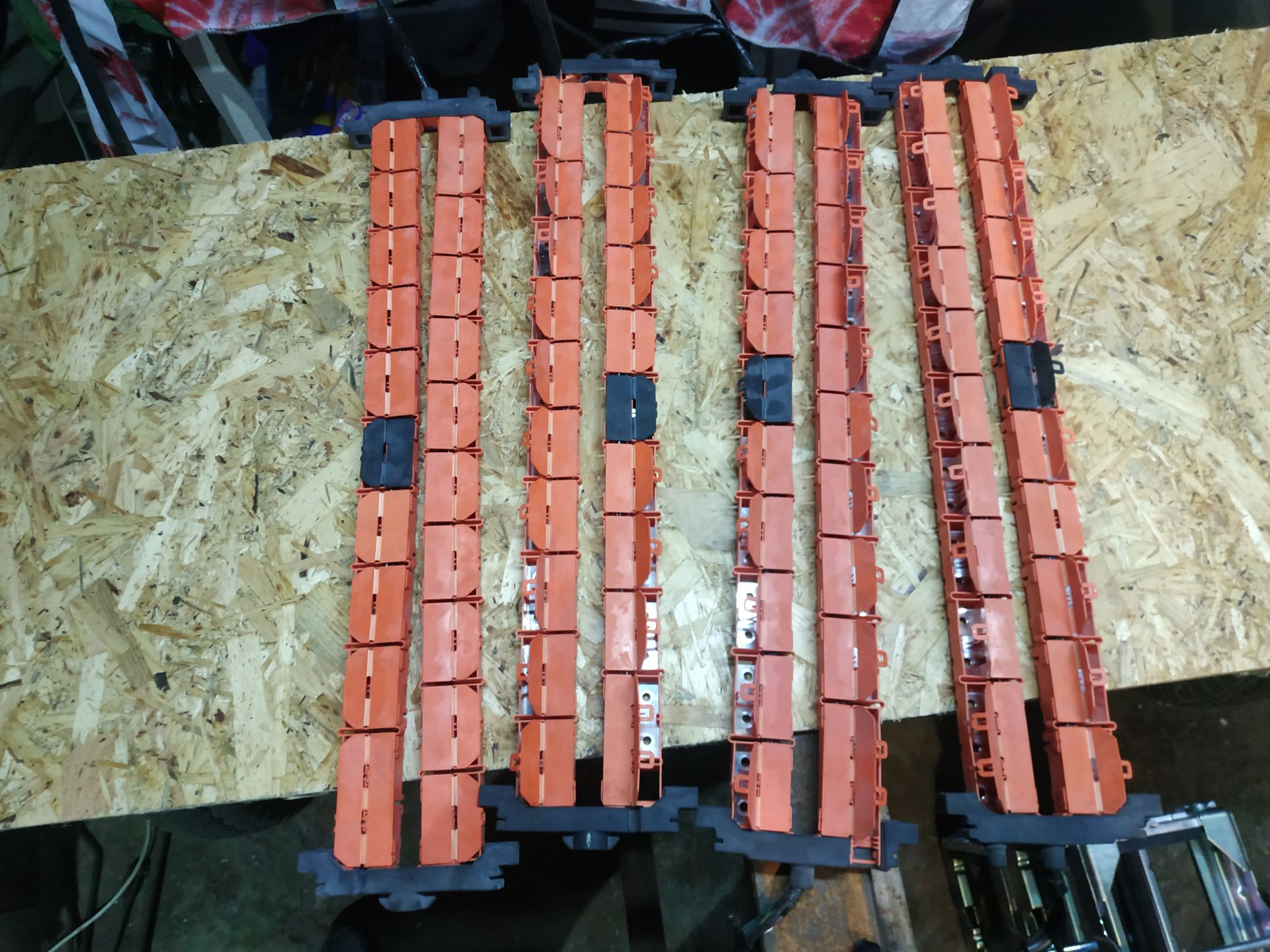

После разборки модулей АКБ остались клеммные колодки, под мою конфигурацию батареи они не подойдут. Вдруг кому надо пишите....Клеммы с отводом на бмс, конфиг. 21s.

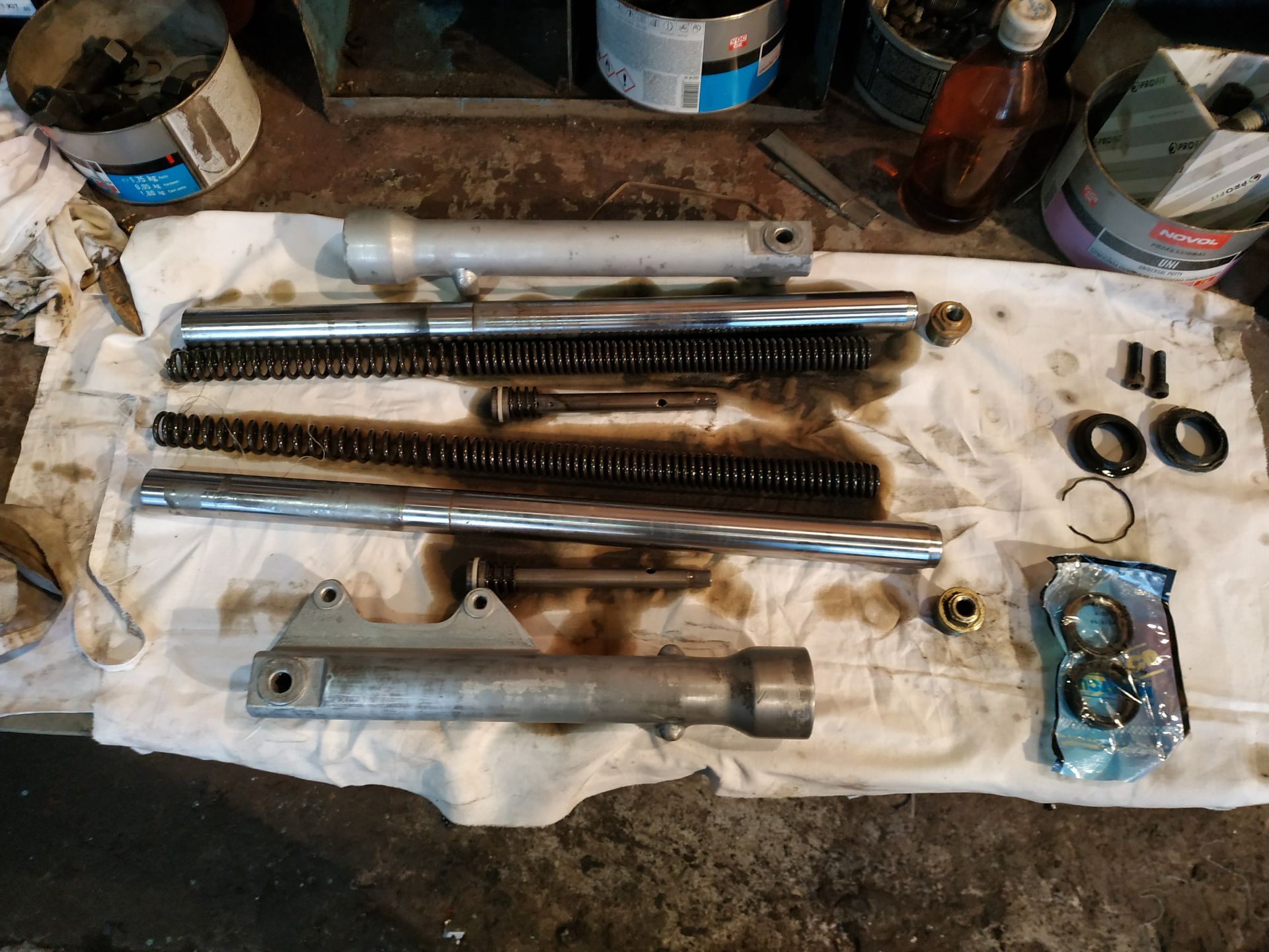

За две недели появилось время. Взялся за замену сальников передней вилки + покрасить стаканы перьев. Удивило количество масла - всего 155 мл. на один амортизатор. Масло решил использовать гидравлическое, а не как советует YouTube 15w40 моторное.
IMG_20200221_152639.jpg [ 349.96 КБ | Переглядів: 8377 ]
