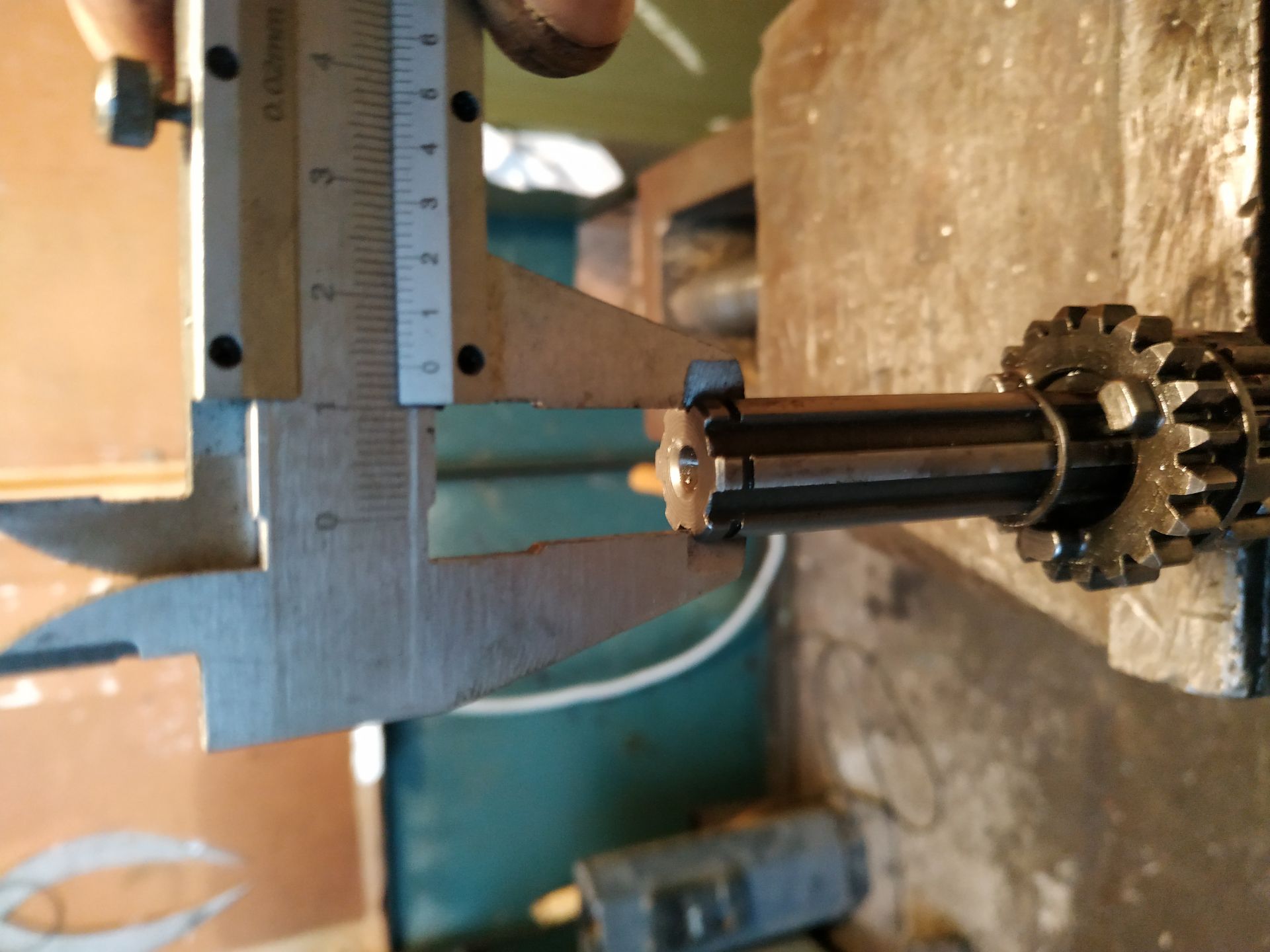

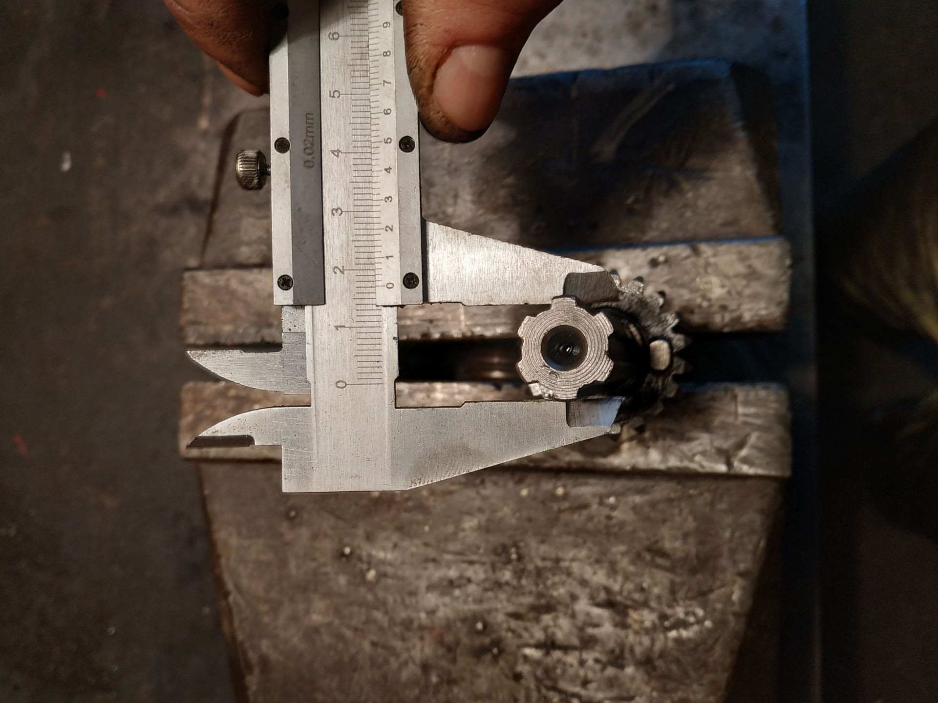

Подскажите кто знает? Есть готовое решение ? Нужна муфта на 6 шлицов, чтобы соединить вал кпп и мотора. ( Размеры шлицевой на фото). Нашел с трактора под НШ, но там размер 16*13, а мне надо 17*14. Может кто может изготовить?

возьмите ту деталь,которая штатно одевалась на этот шлиц...и на базе нее сделайте муфту...
#96227Повідомлення 02 січ 2020, 01:50
Дякував (ла) 88 Подякували 89
Лев писав(ла):
та деталь которая девалась на вал КПП - это шестерня главной передачи и она по высоте короткая. Вал укоротить на кпп можно было, а вот на двигателе не рискнул. вал двигателя балансированный и если отрезать кусок шлицевой от него привело бы к вибрации. Короче говоря выточил шлицевую муфту под свои размеры. Цена на изделие с подбором материала, изготовлением, закалкой, шлифовкой под сальник -----1400 грн. 8O 8O 8O 8O Продолжение темы будет..... Сейчас застрял с переделкой сварочного инвертера под полуавтомат. Не могу изменить вольт-амперные характеристики в инвертере..... может кто поможет?
если взять 16*13, то гальваническим способом можно попробовать нанести хром на поверхность. когда-то интересовался в гальванике на авиаремонтном з-де, как раз примерно 0,5 мм на сторону - максимально, что они могут сделать.

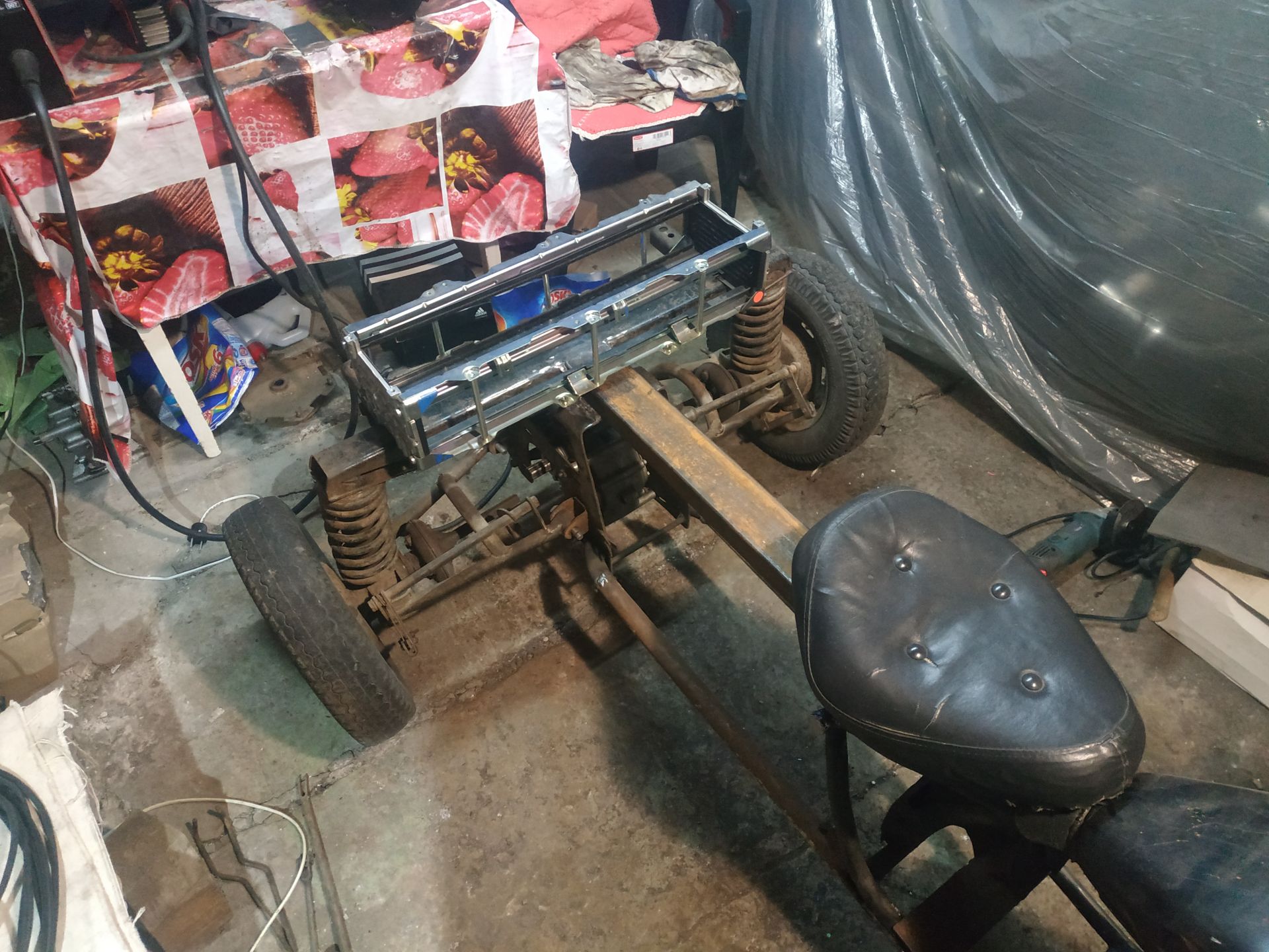

Решил собрать АКБ. Забрал с работы гнутый профиль, сделаю из него общий каркас для модулей ячеек, в дальнейшем на него будет установлено сиденье для пассажиров и соответственно кофр (багажник). В голове не рождается мысль по обвесу задней части трицикла : обшить алюминием или клеить из стекловолокна. У кого какие мысли? Вдруг попадались фото интересные ?
