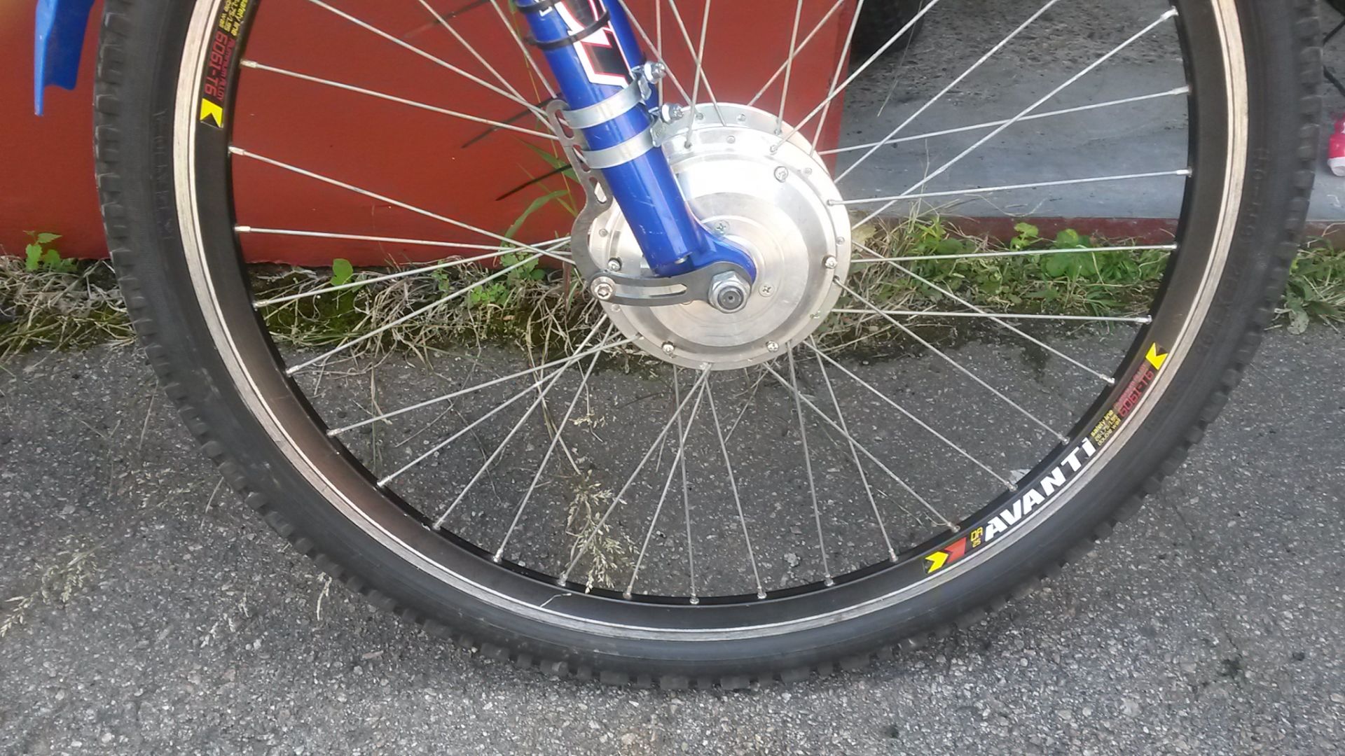

когда есть деньги на покупку таких вилок то собственно какие проблемы? :)
вопрос от меня:
подскажите - какой мотообод (на 36 спиц) можно поставить на городской вел (не горняк) под 26 колеса (сейчас стоит резина 2.10 швальба+двойной узкий велообод+мотоспицы) это походу максимум- грязевые зазоры в перьях по 7-10мм. причина поиска -задолбало похрустывание спиц (я.. та и велик тяжеловаты)
или может бывают широкие велообода. только не с космо-ценами.

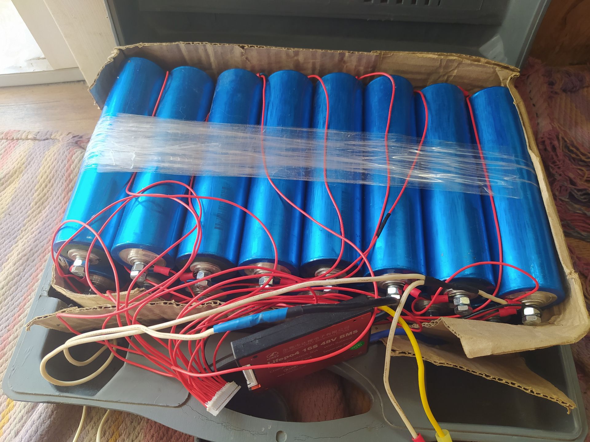

Вчера был первый выезд!!! {O_0}
Аккумовую сборку так и окончательно упаковать не удалось ввиду отсутствия в строймагах элементарных вещей (даже перемычки пришлось паять сечением 0,5 - другой многожильной мягкой меди нет, армоскотч или двусторонний скотч не найти...)
Планировал пробег порядка 40км, но случился кизяк: отъехав ~20км всё выключилось, подумал что может погибли перемычки ибо тонкие, но вскрыв аккум нашел всё в порядке, передернул клемы питания - Lcd3 запустился, всё заработало... Подумав дальше не рисковать развернулся, но всё снова потухло уже без восстановления... Пришлось 14км педалить. Дома промерил шлейф БМСки - все питание присутствует, общее 52,1В, а на выходе БМС 16,4В... Я в ступоре не нашел другого решения кроме как включить зарядку - через минут 10 промерил и уже напряжение в норме...
Утром намерил на выходе 52,8В - почему не поднимает до 58,4 если и зарядка и БМС должны?!?
Какие могут быть пояснения этой непонятки по питанию (16,4В на выходе БМС)?
Кстати, впечатления поездки классные - крейсерская скорость ~40км/ч; быстрее было бы стрёмно на веле разгоняться, хотя запас есть - ток придушен настройками LCD3 до 67%
Запас пробега вроде как тоже достойный - на 20км расстояния напруга опустилась с 52,4 до 49,9(что успел заметить до отключения LCD3)
Свежезаряженную LCD3 показывает 53,2В. Средняя скорость вчерашней покатушки 15.2, максимальная (с помощью педалей) 52.5 8O

#108291Повідомлення 22 лип 2020, 08:08
:irre: меряйте разбег по ячейкам на полностью заряженном АКБ.
#108292Повідомлення 22 лип 2020, 08:21
Звідки: Мариуполь
Дякував (ла) 42 Подякували 33
thunder_blade писав(ла):
согласен. скорей всего так и есть

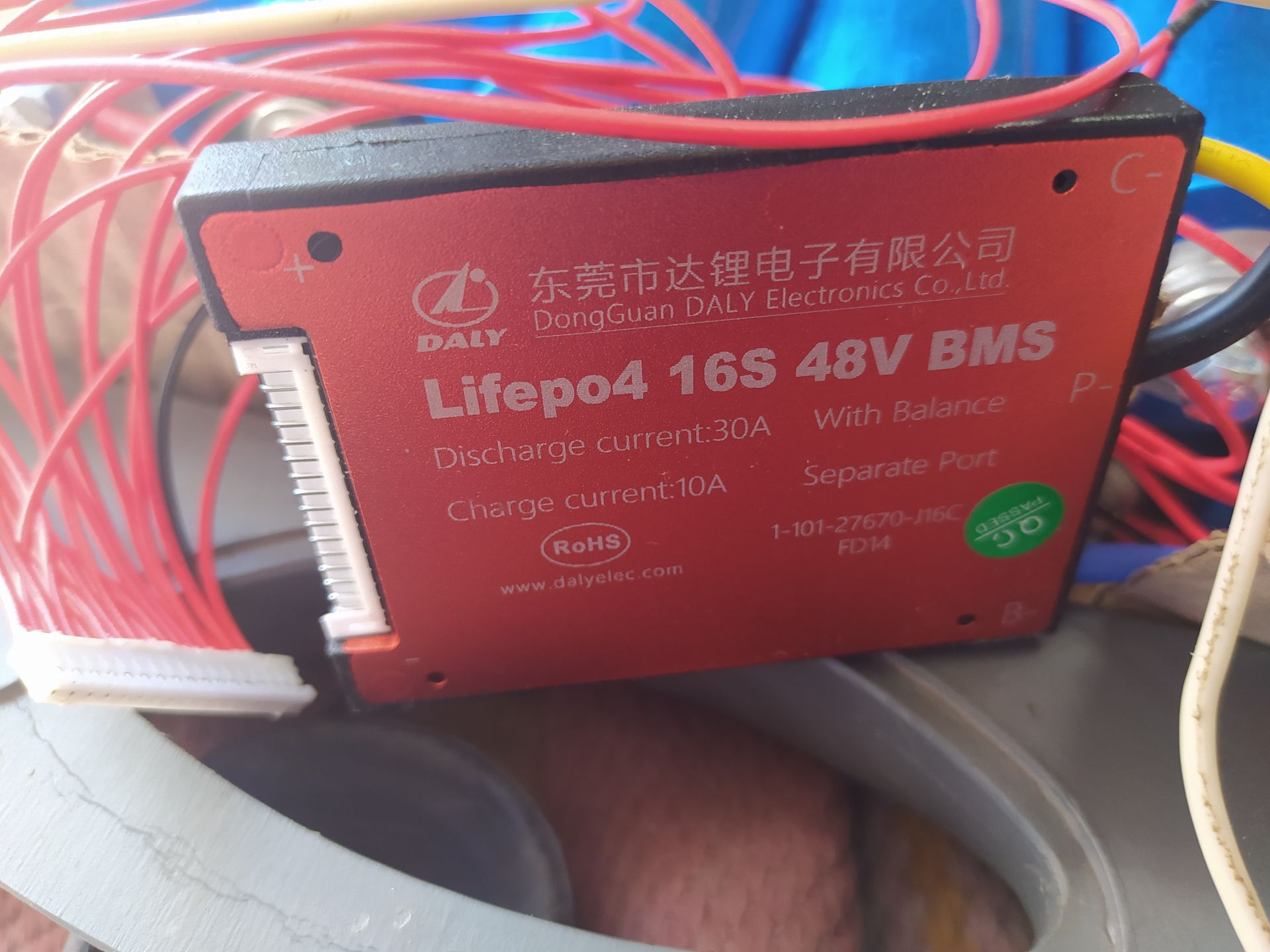

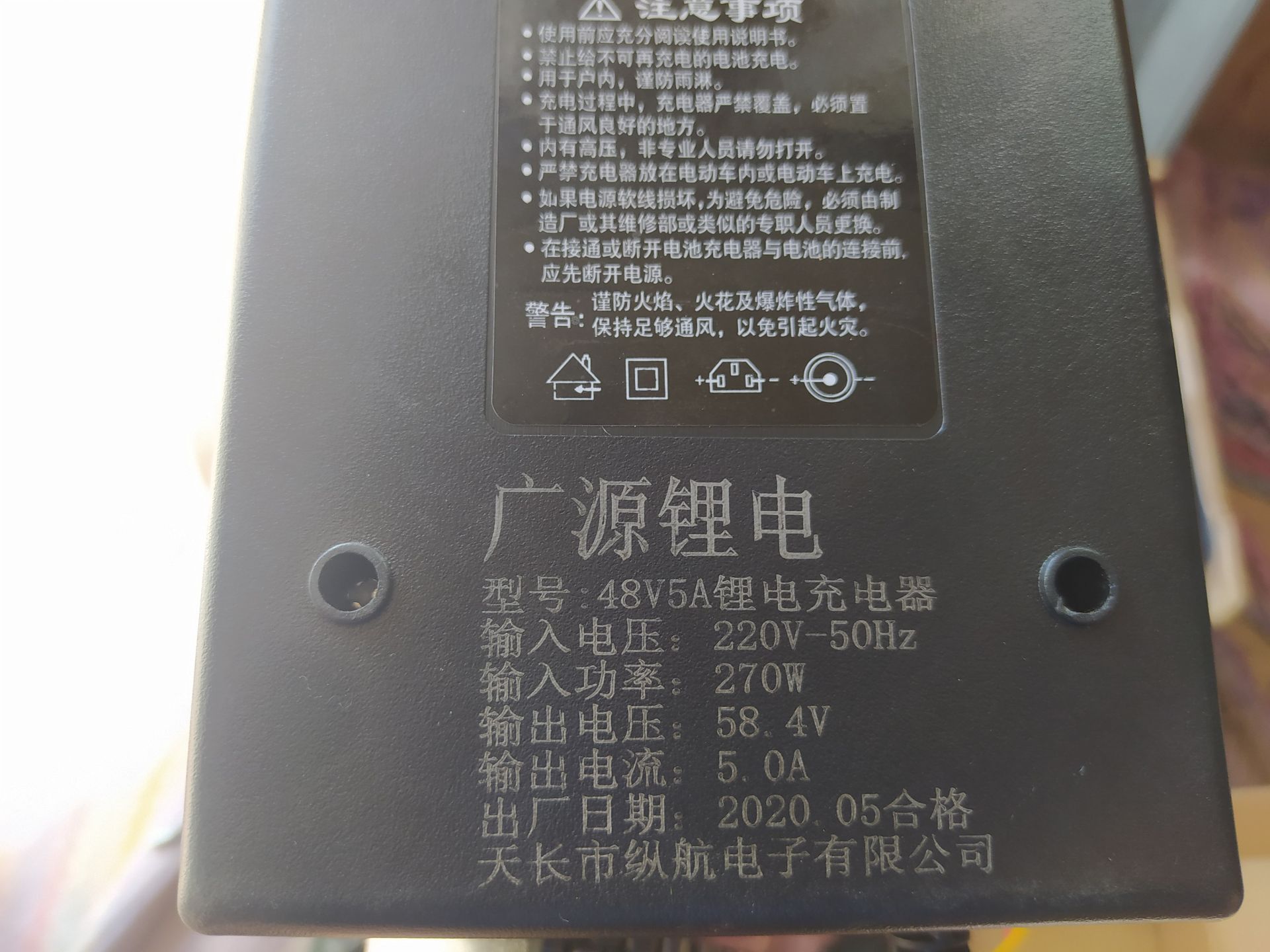

Сегодня проехал порядка 1км. После переноса вела через жд-переход он тронулся и тут же отключился. Повторное включение питания по LCD3 - экран загорелся и потух. Перевтыкание разъема питания с БМС на контроллер после того не искрит. Приехав педалями на место назначения намерил на выходе БМС снова 16,2В. Включение зарядки дало через 10мин. на выход 52,7В.
... параллелей нет, аккум 16S1P LiFePo4 цилиндры х20А*ч, зарядка под 16S LiFePo4 - 58,4V, BMS Daly 16S LiFePo4 с балансиром.
Шо делать?
Щас промерю все ячейки на шлейфе БМС...:
3,31
3,31
3,54
3,26
3,31
3,31
3,35
3,31
3,31
3,31
3,30
3,31
3,38
3,31
3,26
3,31
Зарядка через короткое время отключается и светит зеленым (заряжено). Ночью слышал шо периодически стартует на пару сек...

alex_step писав(ла):
Шо делать?
3,31
3,31
3,54
3,26
3,31
3,31
3,35
3,31
3,31
3,31
3,30
3,31
3,38
3,31
3,26
3,31
накрутить нихромовой проволоки чтоб ампер 10 при 3.6 вольт и проверять каждую банку.
Востаннє редагувалось Giligan 23 лип 2020, 20:03, редаговано 1 раз.
#108300Повідомлення 22 лип 2020, 10:58
Дякував (ла) 27 Подякували 127
...а БМС под LiFePo4 точно?
