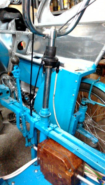

Всем привет! Сегодня провёл тормозные тросики к дисковым тормозам.
IMG_20170615_183953.jpg [ 1.24 МБ | Переглядів: 7057 ]
Пристроил шифтер планетарки на руль , но не в обычном месте . На руле короткие рукоятки и всё не помещается , поэтому так - ( и тросик доращивать лень 8) )
IMG_20170615_184124.jpg [ 1.24 МБ | Переглядів: 7057 ]

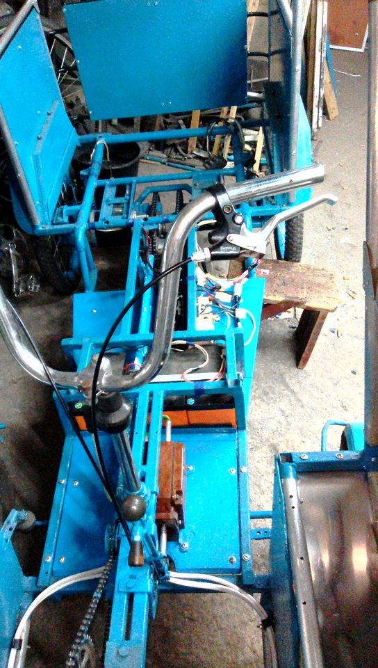

Ну и занимаюсь стояночным тормозом. Решил сделать как на скутере с фиксацией тормозной рукоятки ( на Хонде у меня так сделано )
IMG_20170615_184033.jpg [ 1.35 МБ | Переглядів: 7057 ]
Завтра должен закончить :? , дальше приборная панель ( ого, как звучит 8O ) . Нужно же куда-то ставить спидометр , ватт метр и чего - нибудь ещё 8) . Думаю воткнуть её на руле , между ручками. :irre:

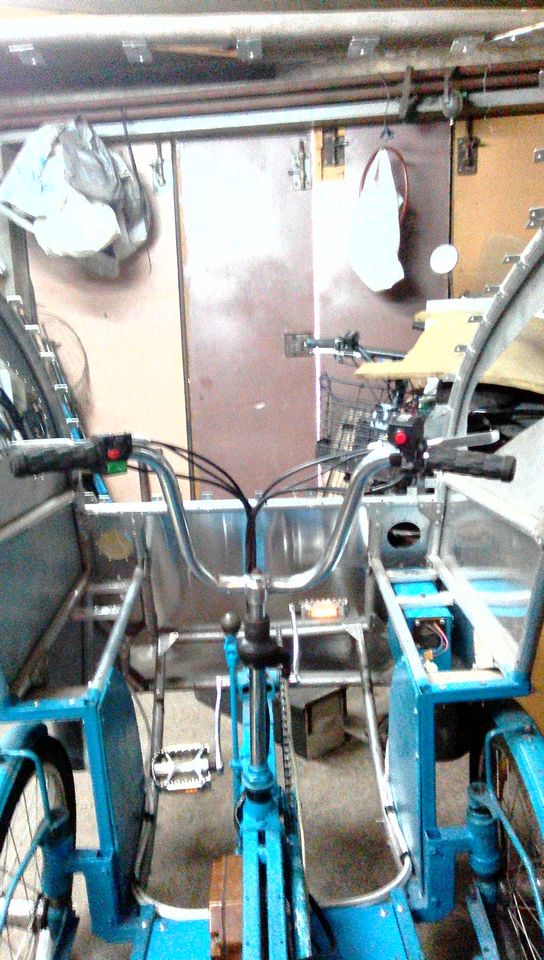

Всем здравствуйте!Сегодня закончил со стояночными тормозами ( вместо одного , получилось два 8) )
IMG_20170616_125854.jpg [ 1.29 МБ | Переглядів: 7036 ]

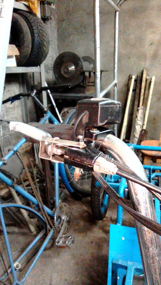

Навесил на руль переключатель поворотов, света, вместо сигнала пока будет кнопка круиза. Поставил грипсы , руль готов к установке приборной панели.

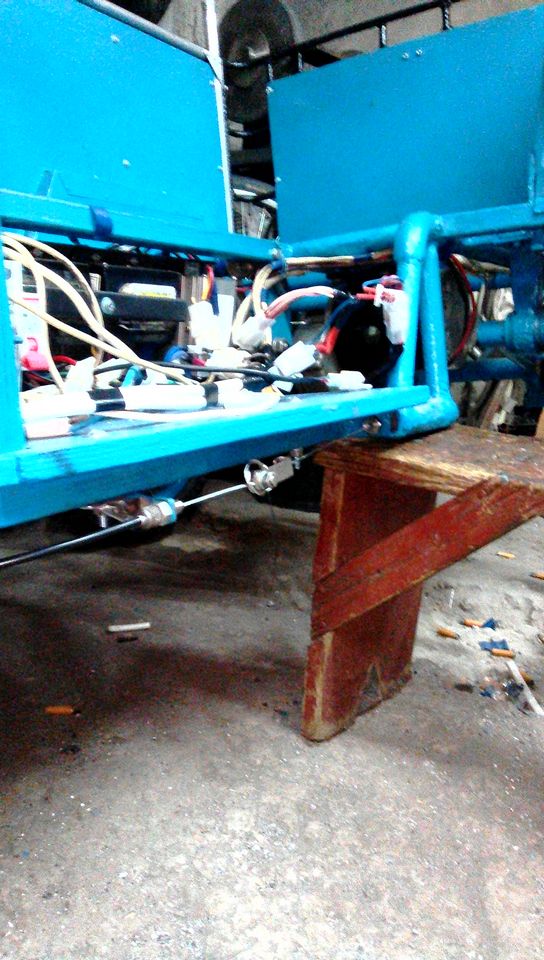

Шнурков ещё добавилось и всё это надо упаковывать.
IMG_20170616_130050.jpg [ 1.32 МБ | Переглядів: 7036 ]

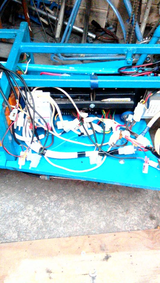

Пока игрался с тормозами лопнул болтик с поперечным отверстием 8O , для зажима тормозного тросика, М6 , завтра переделаю на М8 . С приборкой ещё прояснения нет и всплыл очередной вопрос - ключ зажигания имеет только один контакт, а контроллера 3 шт. Правда они гальванически не связаны , за исключением 500 , их пришлось связать по минусу слаботочки для управления газом от одного датчика холла, Второй датчик холла , стоящий в той-же ручке , управляет контроллером на 72 в . Надо ключом зажигания включить все три контроллера, хоть релюху ставь ? :?
