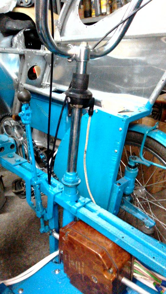

Всем привет! Сегодня провёл тормозные тросики к дисковым тормозам.
