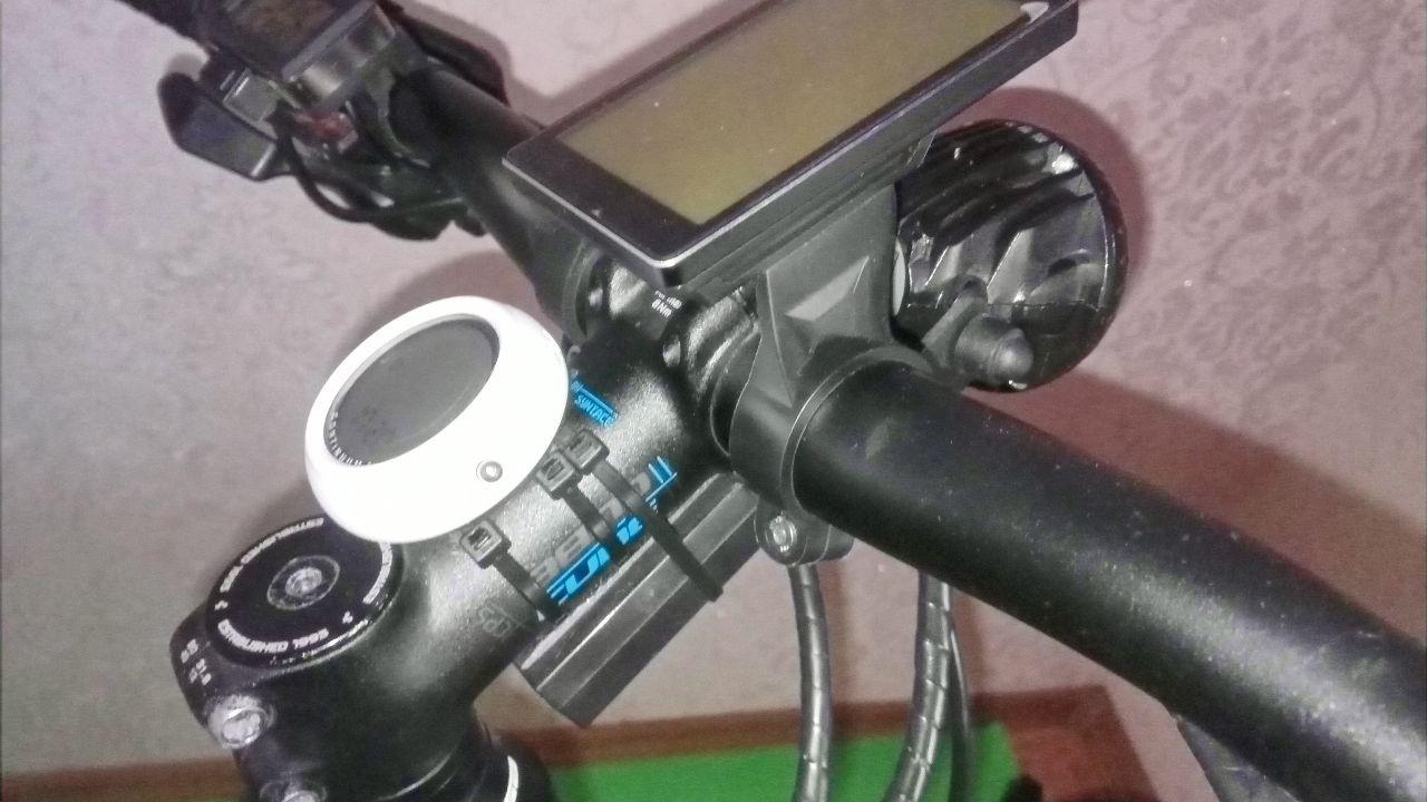

А комп проводной или беспроводной? Какое у него крепление?
Велик хорошо получился, но крылья дрищавые. Переднее вилку не закрывает, заднее - задницу не прикрывает.
Стопак нужно сделать нормальный и повороты, чтоб по дороге спокойно ездить. И фару в режим мерцания, чтоб заметно было.

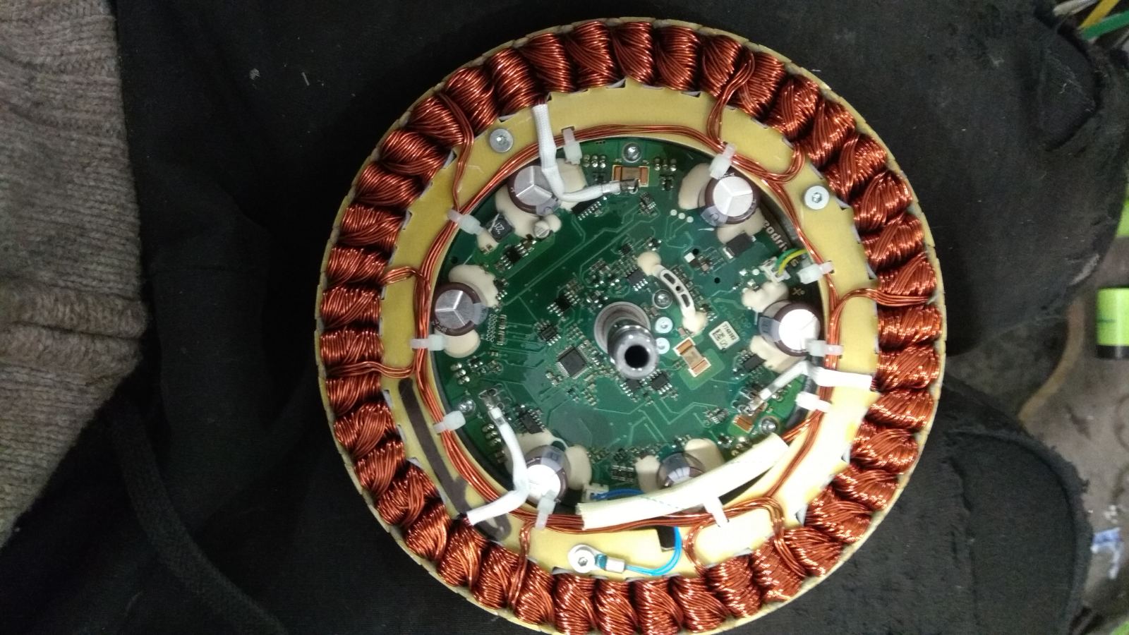

МОторчик похож на BionX.. его чтобы разобрать надо расспицовывать :wallbash:

Очень качественный мотор, его фото ...

а кто спорит что он не качественный ?
В оригинале этот МК имеет встроенный контроллер.
Но по какой то не озвученной причине к нему подключили внешний контроллер.Вероятно штатный контроллер накрылся , тоесть МК б\у- шный.
Я не против Б\У шных вещей , но надеюсь Дима об этом предупредил.
Сложность будет в профилактике МК.
Без предварительной расспицовки его действительно невозможно разобрать.
Дебильная конструкция , но оправдана , потому как для жителя западной Европы эта вещь одноразовая , они ремонтом не заморачиваются..
Сгорело - выбросил , купил новый .
#99714Повідомлення 23 лют 2020, 12:40
Звідки: Київ, Свято́шинський
Биониксы и ТП моторы не работают без "своей" АКБ ... у меня бионикс с тензодатчиком есть и вспоминаю какое у него залипание то-есть отсутствие "наката" и сравнив свой обычный DD 500вт., 28", так возникает вопрос зачем это надо Канадцам лишать себя возможности ехать без помощи мотора...горе от ума.

Тогда становится ясно зачем второй комплект холов )) кроме холов там нечему ломаться

Всё верно и ещё датчик температуры чтоб быть уверенным что не перегреешь мотор

Комп проводной, можете погуглить "экран m5".
photo_2020-02-23_16-02-06.jpg [ 109.12 КБ | Переглядів: 7750 ]
По охвату крыльями больших проблем нет. Переднее крыло стоит временное, потом я заберу его на свой вел, как доделаю все. А Оксане поставлю более подходящее.
По поводу стопаря - не критично, но можно поставить мощнее. Повороты это уже очень опционально ) Как будет как-то компактный комплект - можно будет поставить.
Режим мерцания - зло, очень раздражает водителей, особенно если у кого-то есть наклонность к эпилепсии. В Европе кстати запрещен моргающий свет для велосипедов по этой причине.
