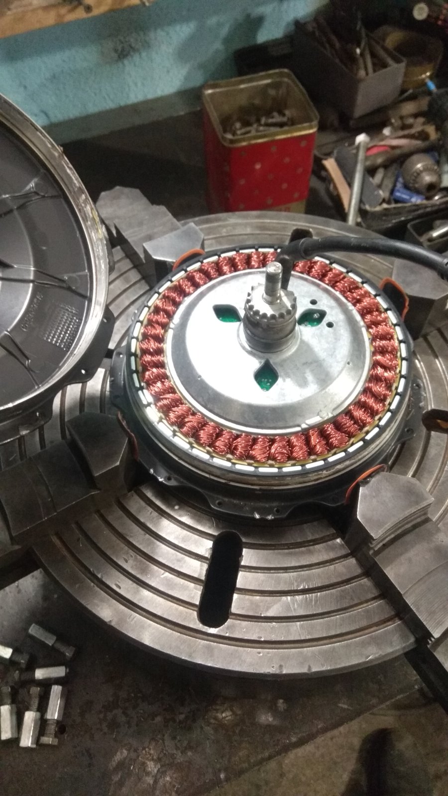

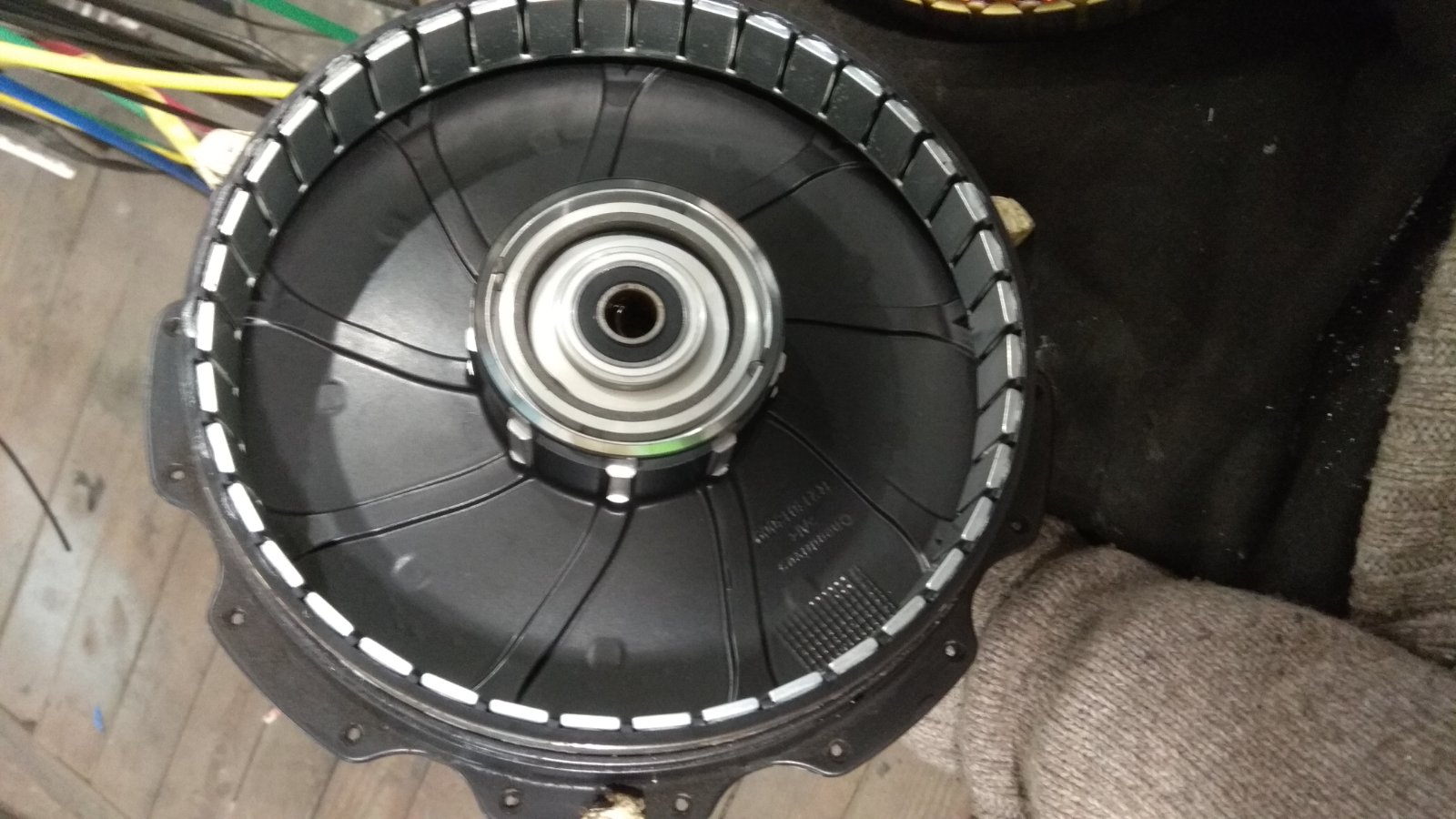

Очень качественный мотор, его фото ...
IMG-7c65c84f026744320aec51ee31221eed-V.jpg [ 204.8 КБ | Переглядів: 7932 ]
IMG-557f467a2364494383834604709338ac-V.jpg [ 247.08 КБ | Переглядів: 7932 ]
IMG-c35447f35f1d4ed54b9657e9d6e5dee5-V.jpg [ 220.49 КБ | Переглядів: 7932 ]
#99712Повідомлення 23 лют 2020, 11:57
а кто спорит что он не качественный ?
В оригинале этот МК имеет встроенный контроллер.
Но по какой то не озвученной причине к нему подключили внешний контроллер.Вероятно штатный контроллер накрылся , тоесть МК б\у- шный.
Я не против Б\У шных вещей , но надеюсь Дима об этом предупредил.
Сложность будет в профилактике МК.
Без предварительной расспицовки его действительно невозможно разобрать.
Дебильная конструкция , но оправдана , потому как для жителя западной Европы эта вещь одноразовая , они ремонтом не заморачиваются..
Сгорело - выбросил , купил новый .
