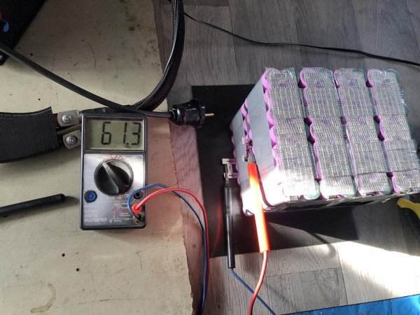

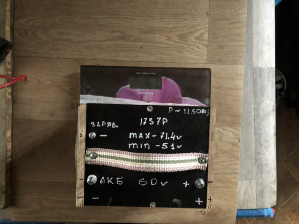

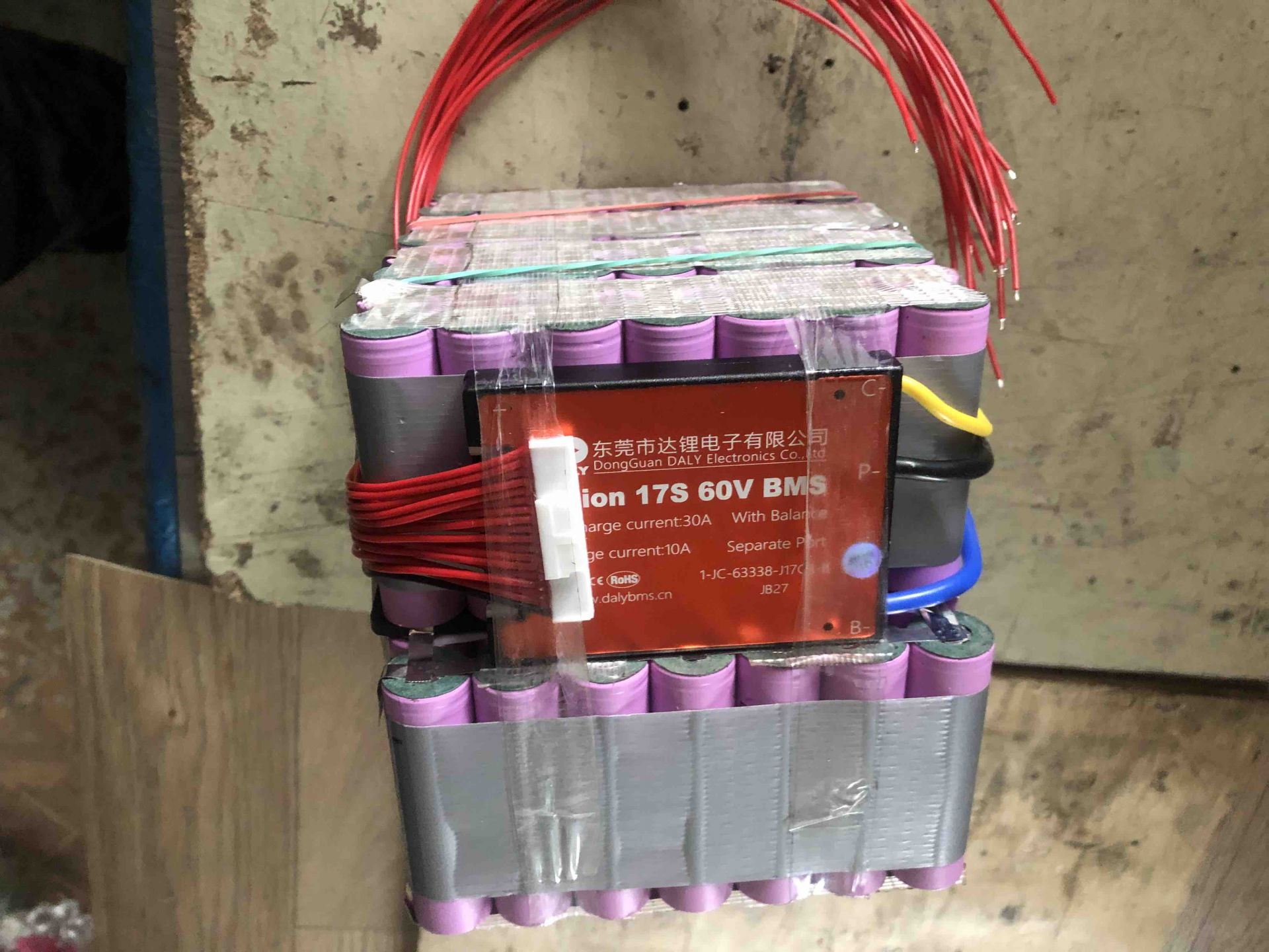

...враховуючи попередній опит праці з 18650 ( viewtopic.php?f=64&t=5684 ) - було зібрано АКБ з таких єлементів, з розрахункої потужності 1150Вт/г - було відібрано(через БМС) 1245Вт/г. і що саме цікаве, що вага АКБ з 18650 повністю така сама як одного АКБ AGM O_o
07.jpg [ 380.42 КБ | Переглядів: 11807 ]
08.jpg [ 257.86 КБ | Переглядів: 11807 ]
09.jpg [ 305.97 КБ | Переглядів: 11807 ]
010.jpg [ 354.22 КБ | Переглядів: 11807 ]
011.jpg [ 202.62 КБ | Переглядів: 11807 ]
012.jpg [ 230.25 КБ | Переглядів: 11807 ]
015.jpg [ 223.18 КБ | Переглядів: 11807 ]

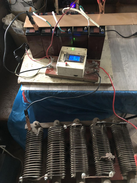

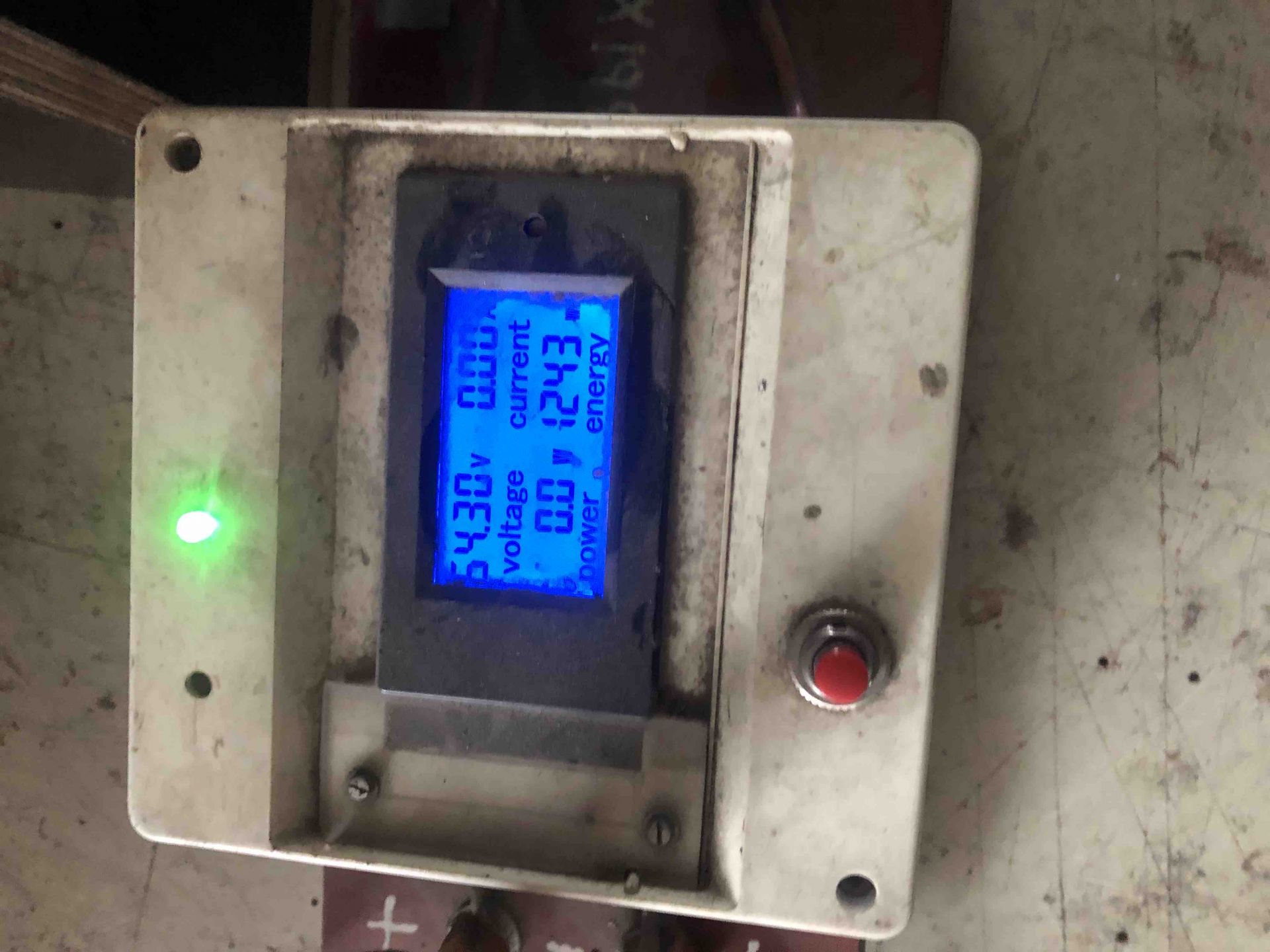

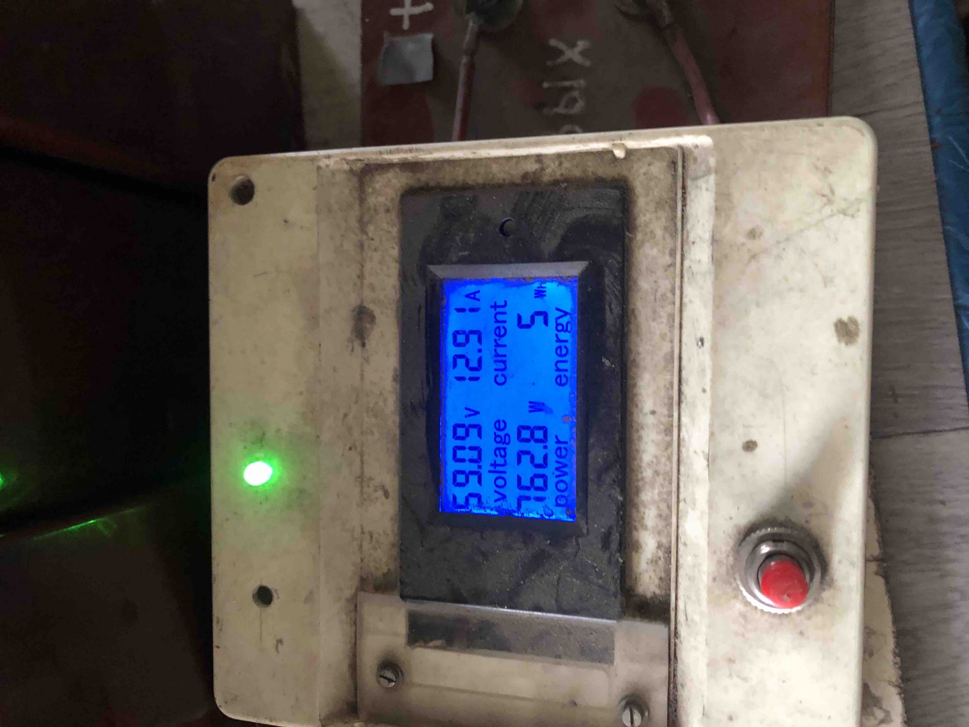

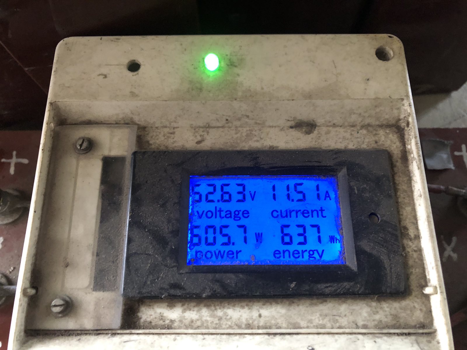

Виникла ідея протестувати AGM що стояли на скутері - після повного заряду та відключення ЗУ - напруга сходу впала :? , а при навантаженні тою самою нагрузкою,що і літій АКБ віддала усього 760Вт,а літій 1000Вт O_o - побачимо, що відберемо від AGM :?
изображение_viber_2024-03-23_09-17-03-886.jpg [ 193.99 КБ | Переглядів: 11744 ]
изображение_viber_2024-03-23_09-17-03-625.jpg [ 234.07 КБ | Переглядів: 11744 ]
#136032Повідомлення 23 бер 2024, 10:06
В мережі
Вже протестувались.... АКБ не нові, віддали майже 650Вт/г - літій у два рази більше віддав {!_!}
изображение_viber_2024-03-23_10-00-36-165.jpg [ 218.69 КБ | Переглядів: 11743 ]

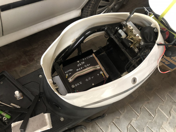

Дуже чудово сіло нове АКБ на штатне місце, навіть е можливість зробити потужніше (роздуми на майбутне :? )
изображение_viber_2024-03-18_15-10-03-923.jpg [ 225.35 КБ | Переглядів: 11660 ]
#136051Повідомлення 24 бер 2024, 18:53

#136057Повідомлення 25 бер 2024, 09:06
В мережі
tank6661 писав(ла):
А по стоимости что получилось???
Прямих підрахунків не вів... 18650 - 50грн/шт (не меньш за 2600мА)
БМС, лента,- АЛІ та ОЛХ, сварочнік(4000грн. ОЛХ)
Коробка сам ліпив...
