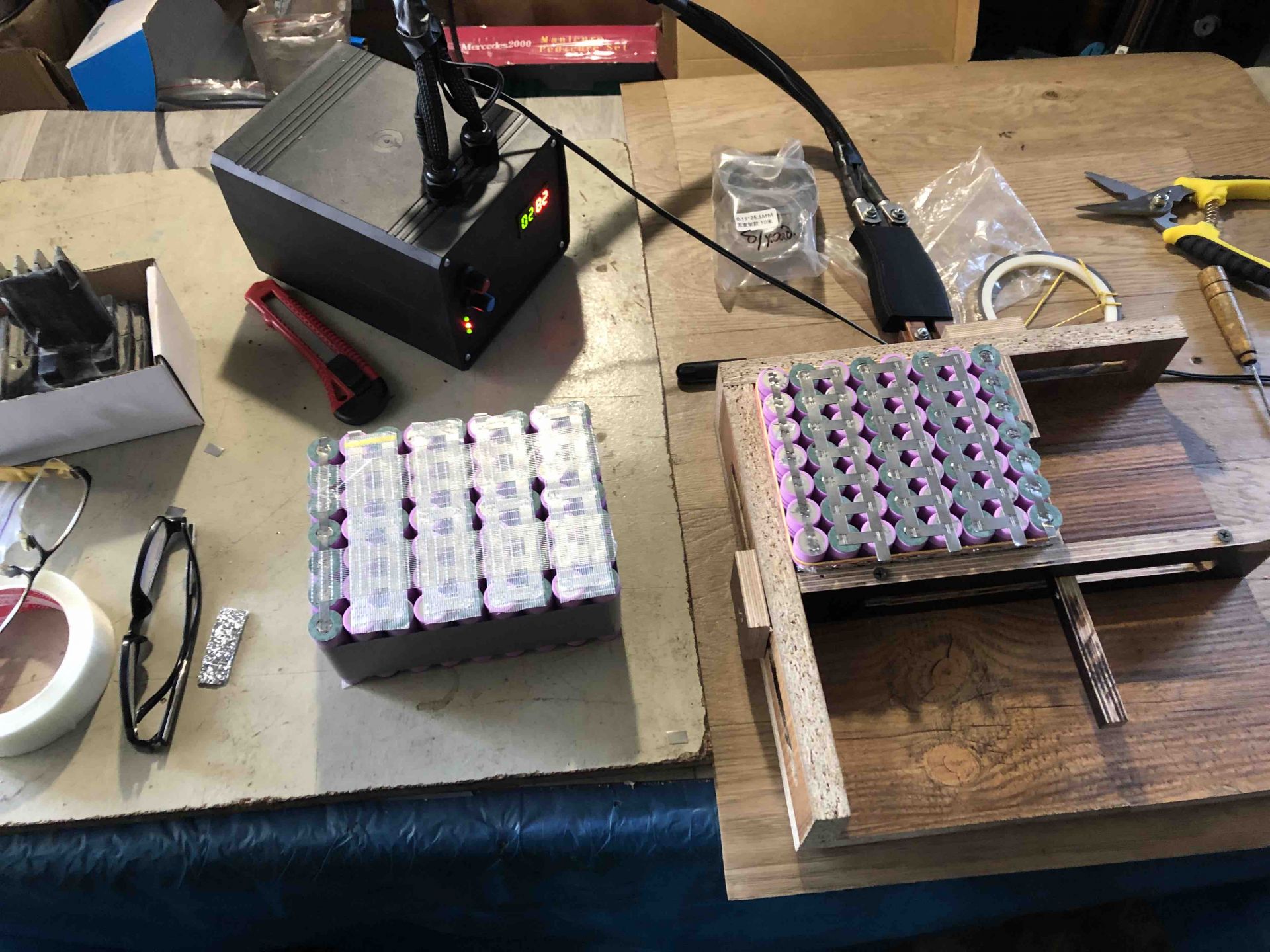

...враховуючи попередній опит праці з 18650 ( viewtopic.php?f=64&t=5684 ) - було зібрано АКБ з таких єлементів, з розрахункої потужності 1150Вт/г - було відібрано(через БМС) 1245Вт/г. і що саме цікаве, що вага АКБ з 18650 повністю така сама як одного АКБ AGM O_o

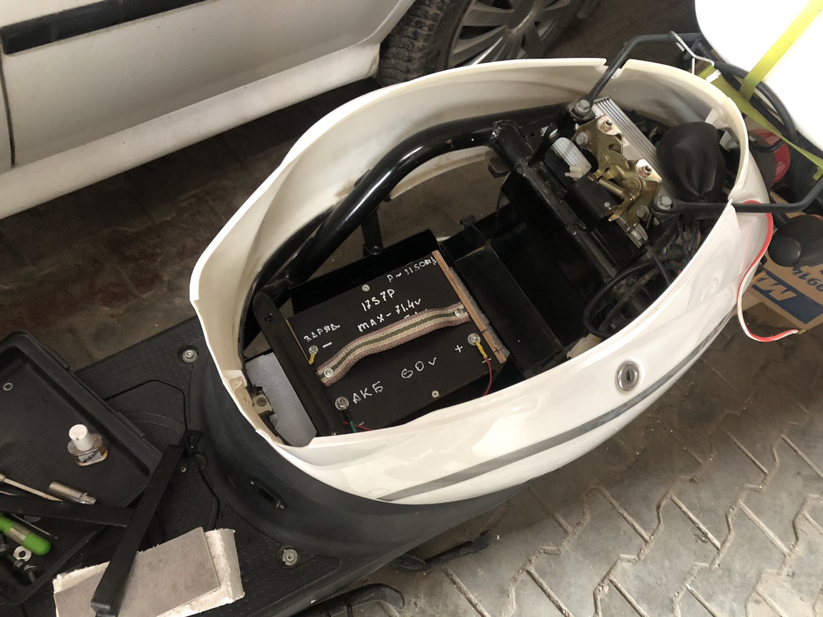

Було зроблено пробний (поки ще захолодно) виїзд -
скутер набагато легший, дінаміка хороша, 45км/г набрав ходу (жовтий мах 35)
недолік - нема плавного набору ходу, дуже різко реагуе на ручку газу :?

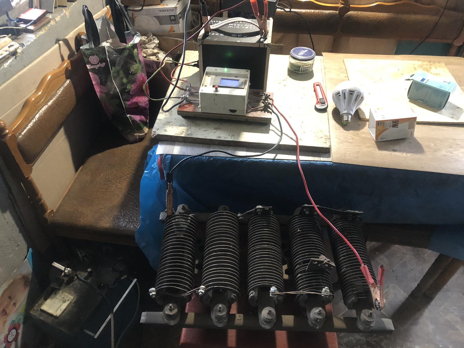

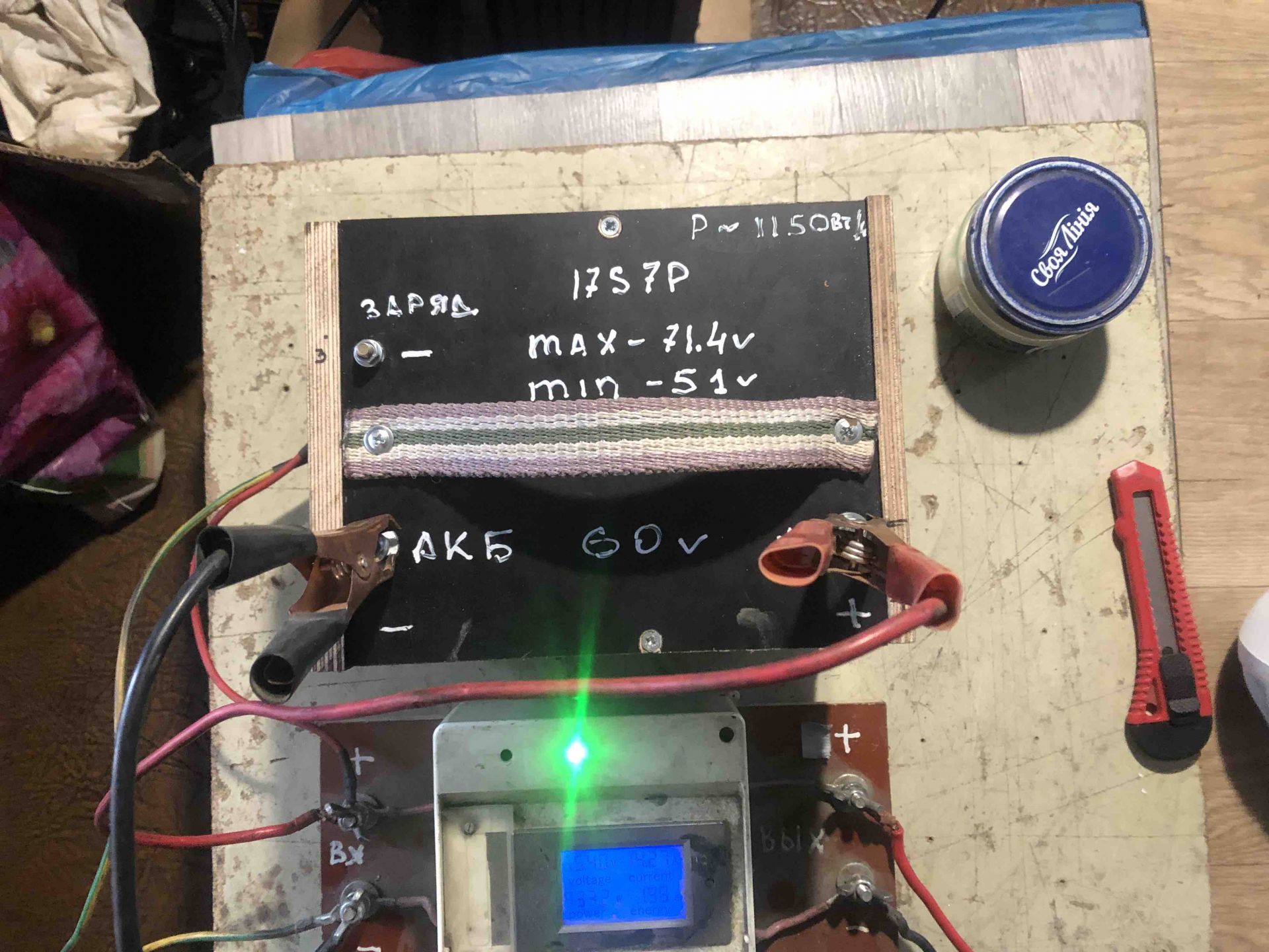

Виникла ідея протестувати AGM що стояли на скутері - після повного заряду та відключення ЗУ - напруга сходу впала :? , а при навантаженні тою самою нагрузкою,що і літій АКБ віддала усього 760Вт,а літій 1000Вт O_o - побачимо, що відберемо від AGM :?

Вже протестувались.... АКБ не нові, віддали майже 650Вт/г - літій у два рази більше віддав {!_!}

Дуже чудово сіло нове АКБ на штатне місце, навіть е можливість зробити потужніше (роздуми на майбутне :? )
