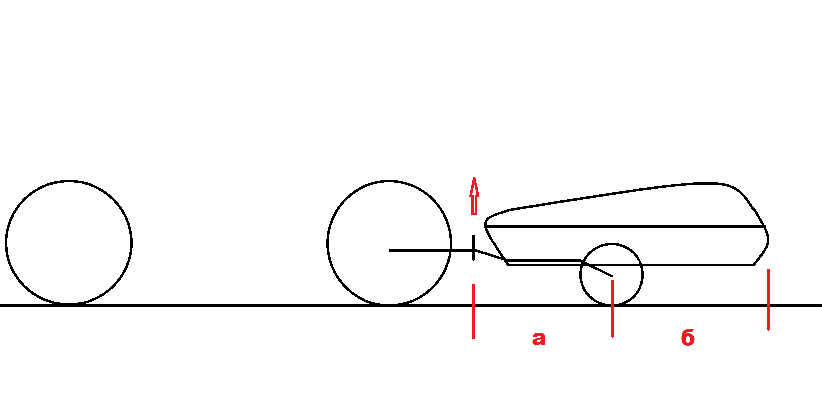

Возвращаясь к вопросу о одноколесном прицепе:
Вначале думал сделать прицепное к раме, но пришла мысль сделать ее к вилке, но колесо на прицепе разместить не в самом конце, а посредине или немного сместив его вперед от центра масс. В этом случае можно регулировать путем загрузки груза нагрузку на сцепное. Она может быть даже отрицательной, и уменьшение в разумных пределах будет хорошо для скутера. Заднее колесо при двух пассажирах работает на пределе своих возможностей, и разгрузив его килограмм на 10-20 увеличу срок службы резины. Это так, размышления.

На любой кочке при большом свесе позади оси прицепа на определенной скорости неконтролируемая болтанка обеспечена. Причем вверх-вниз не так страшно как из стороны в сторону. Так что триммер на руле обеспечен даже с одним колесом прицепа.
Думаю что разгрузить заднее колесо таким образом очень опасно для движения.

Посмотрим на практике. Но надо учитывать то что никто не собирается тягать много тонные грузы, это больше для объемных вещей типа палатки, спальника, одежды, 3 килограммовой солнечной батареи и т.п. Думаю что максимальный вес прицепа с вещами не будет превышать килограмм 40-50.
Если будет при движении замечено сильное влияние на управление, смещу колесо немного назад.
Я для начала соберу раму с подвеской, протестирую с привязанным к ней грузом и если все ок, тогда сделаю по факту легкий кузов.

horobey писав(ла):
Будете собирать раму с подвеской, стремитесь разместить колеса так, чтобы рама стремилась к равновесию. Рама не в равновесии повлияет на накат очень сильно. Советую из опыта, делал навеску на мотоцикл под трицикл ( навесил получается трицикл на вид, снял опять мотоцикл).
