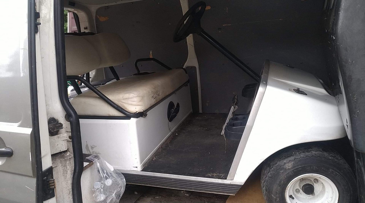

На этом госпиталь не остановился. Волонтёры в диаспоре купили ещё два гольфкара для перевозки грузов между больничными корпусами. Один из них уже в Украине.

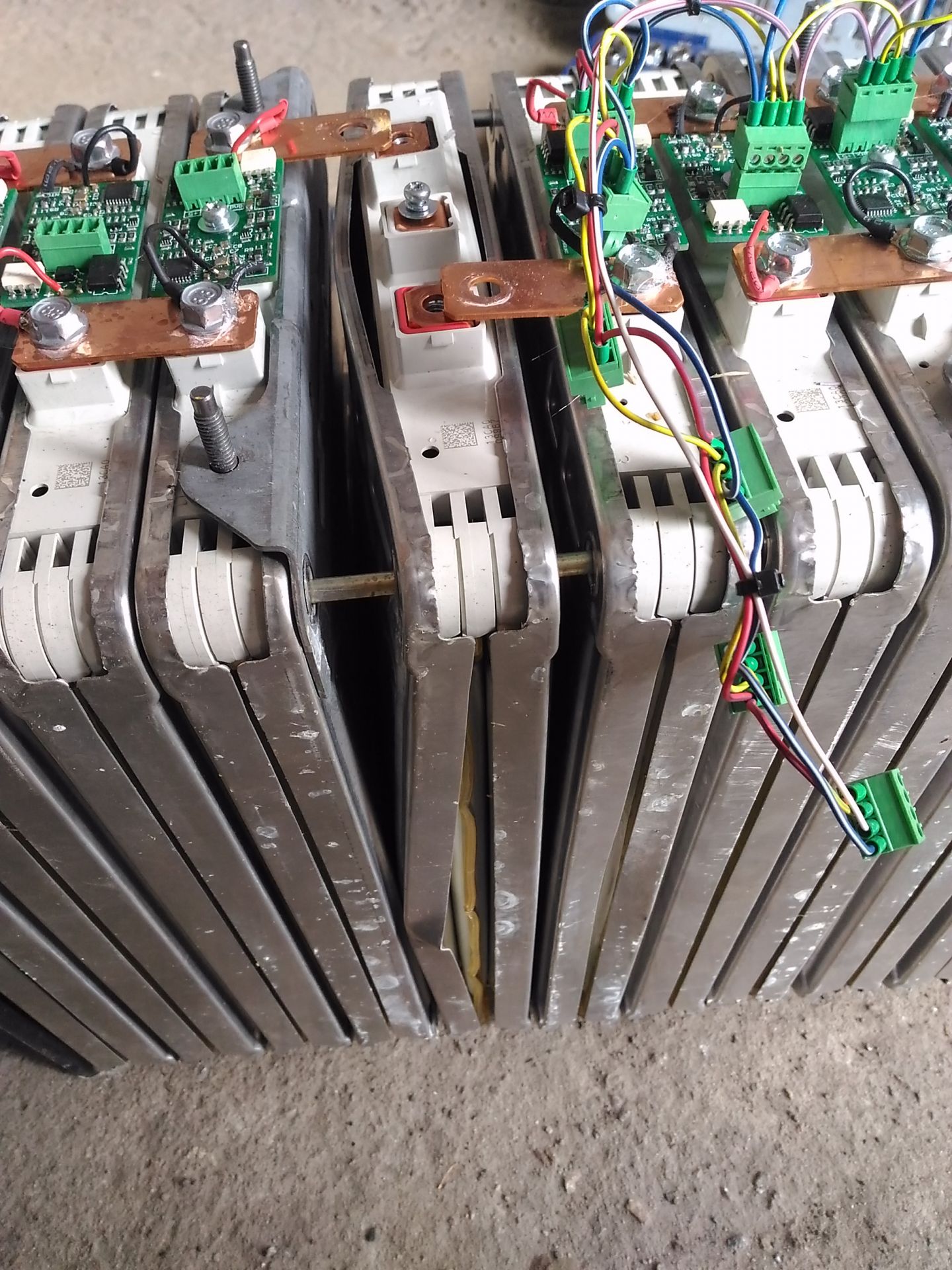

Гольфкар стал. Мне позвонили, но я был далеко в отпуске. Пока приехал, пока смог выбраться в госпиталь дело уже было сделано - одна ячейка села в ноль. Причина - пробитый транзистор БМС.
Ячейку уже поменял TheMarshall, за что ему огромное спасибо!! Новый сателит БМС уже едет в Киев.
P_20200810_154230.jpg [ 441.22 КБ | Переглядів: 15896 ]
#109315Повідомлення 15 серп 2020, 15:09
Как поменял. Просто дал ещё одну. Хорошо, что нашлась причина вздутия. Консервы просто так не вздуваются.

Случай как бы намекает , обеспечить сигнализацию состояния ячеек.
Назначить и обучить человека ответственного за эту повозку .
Иначе следующий раз будет жестким , а то жестоким .

Гольфкар уже поехал! Даже на ходовых испытаниях, когда проверяли разрядные токи медсёстры просили подвезти по корпусам.
TheMarshall писав(ла):
Правда. Это я не правильно выразился.
