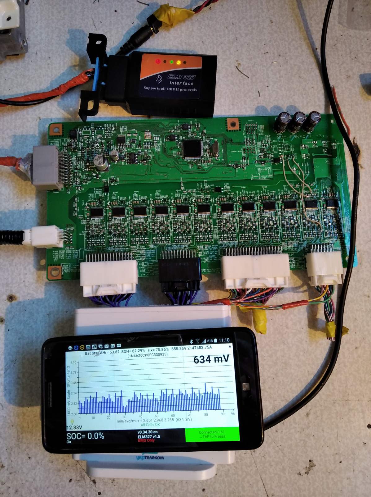

Всем привет! Изучил всю ветку. Кто поделится готовой схемой подключения EML к BMS? Есть БМС с неизвестными параметрами, хотелось бы считать данные с неё. Подскажите, кто в теме!

Александр, не могу понять, как вам удалось всё таки получить картинку с показаниями 8и каналов? Вы перемычки ставили между первым и последним ASIC? По шине данных? Мне нужно заглушить последние 8 каналов из 96, так что бы работали только 88. А как это сделать понять не могу. Если просто не подключать последние 8 балансирных проводов балансировка и мониторинг вряд ли будут работать. Подскажите пожалуйста. Схемы LBC не найти, Datasheet на эти ASIC тоже.

Изменение схемы BMS от 96 ячеек к 88 ячейкам.
1. Выход IC12.18 обрезать от входа IC11.19. Подключить выход IC12.18 к резистору R313.
2. Обрезать дорожку от эмиттера TR300 к IC10.25 и подключить к IC12.25. (цепь питания +3,8 В)
3. Обрезать дорожку от катода PC2 к IC10 и подключить катод к IC12.15 (цепь 0В микросхемы)
4. Плюс 9 ячейки должен быть на 37 контакте LB13 Лифспай покажет ячейки с 9 по 96, т.е. 88 ячеек.

Завершена работа по изменению схемы батареи ниссан лиф 24 квт с конфигурации 2P96S на 4 параллельные цепи 2P24S (4в*24=96в), а также изменена схема BMS для контроля за 96 ячейками.

88.jpg [ 241.59 КБ | Переглядів: 15405 ]
BMS контролирует с 1 по 88 ячейку.

А что за кейс с 88 ячейками? ;)

Для Mitsubishi Minicab MIEV
