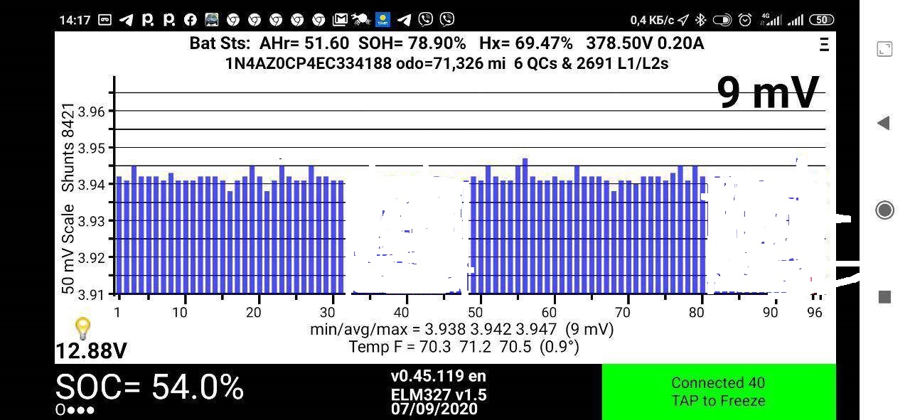

64.jpg [ 205.46 КБ | Переглядів: 12063 ]
Можно сделать так: Первая и вторая параллельная линейки ячеек, пробел, затем третья и четвертая линейки.

Может подскажите :
1. можно ли использовать не оригинальные датчики температуры?
2. на что они влияют?
 Заголовок повідомлення: Re: BMS от Nissan Leaf
#110286Повідомлення 10 вер 2020, 06:59
Звідки: Ужгород
Дякував (ла) 7 Подякували 26
1. Можно, оригинальный имеет сопротивление 4,7 кОм при 20 градусах. При другом датчике необходимо поверить соответствие измеряемой температуры и показаний Leaf Spy.
2. При пониженной температуре должны включаться обогреватели батареи, а при повышенной - аварийная сигнализация, затем отключение батареи. Точных данных нет, предполагаю так.
3. Информация о температуре передается из BMS по CAN шине.

Да, бесполезны. Контроль температуры на телефоне по Leaf Spy будет. Для управления температурой батареи (нагрев, охлаждение) надо использовать отдельный датчик реле температуры.
